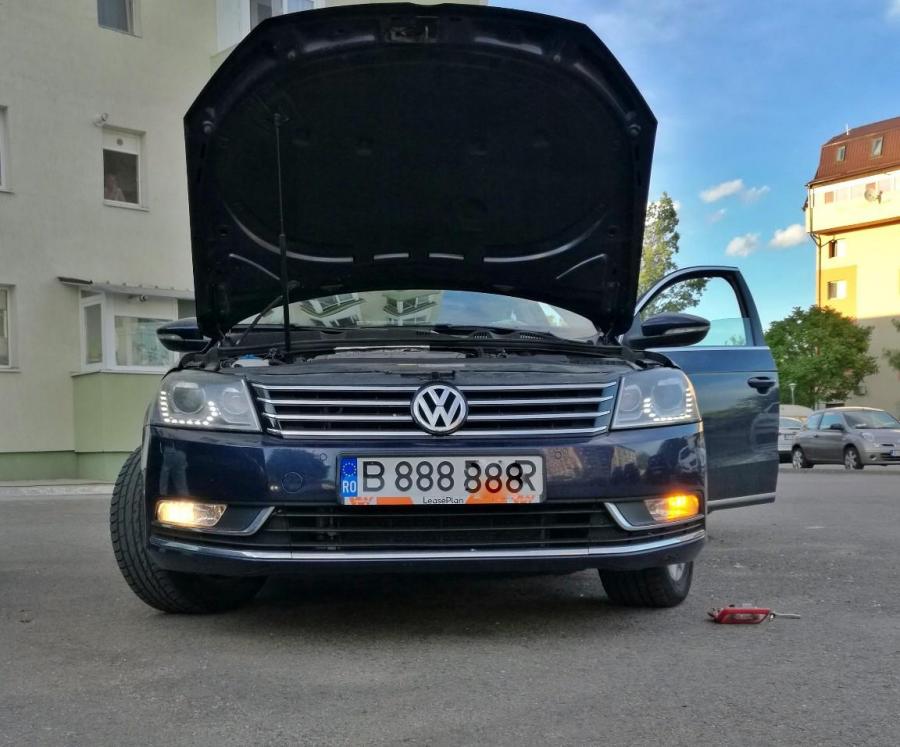

Am avut o încercare de a modifica lumina din proiectoare/cornering.
Din păcate ledurile folosite dau eroare.
Pe ceata lumina este galben-portocaliu, potrivit mai mult pt semnalizare.
Mai caut alte variante...

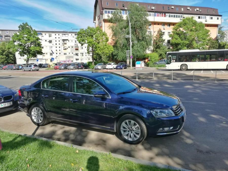

Și o poza cu mașina proaspăt spălată (după atâtea zile ploioase).

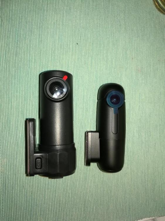

Mai nou ma gandeam daca unitatea media suporta camera video pe marsarier. Si ce semnal trebuie, nu dau atatia bani pe camera originala in emblema asa ca ma uitam la cele cu lampa de numar.

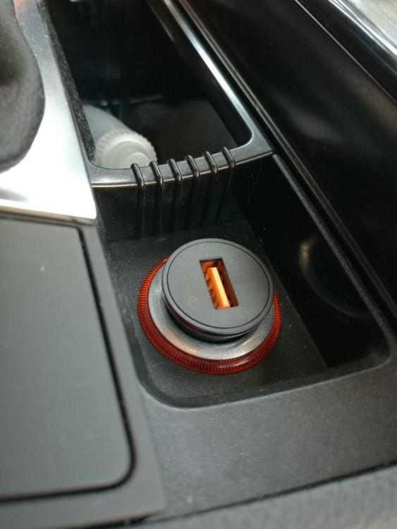

Un alt încărcător, mai scurt. Acum pot închide capacul cu el montat.
La fel ca și cel precedent, are încărcare rapida. Doar ca un singur port USB.

Ma gândesc dacă sa montez o camera dvr și pe spate, pe luneta?
Mi-e silă sa trag fir din panoul de siguranțe.
Varianta mai urata ar fi sa o leg la bricheta din portbagaj.
daca o ai cumparata, monteaz-o
daca ai bugetul sa o cumperi , cumpar-o si monteaz-o
