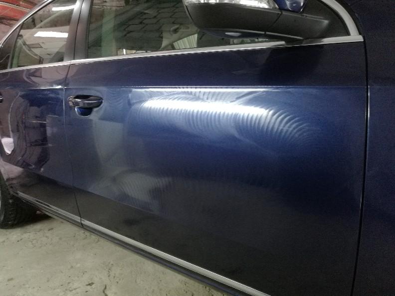

După asta am folosit o pasta de polish de 2500.
Pentru ca am primit niște praf din Sahara, am zis ca e cazul sa-I pun gând rău.

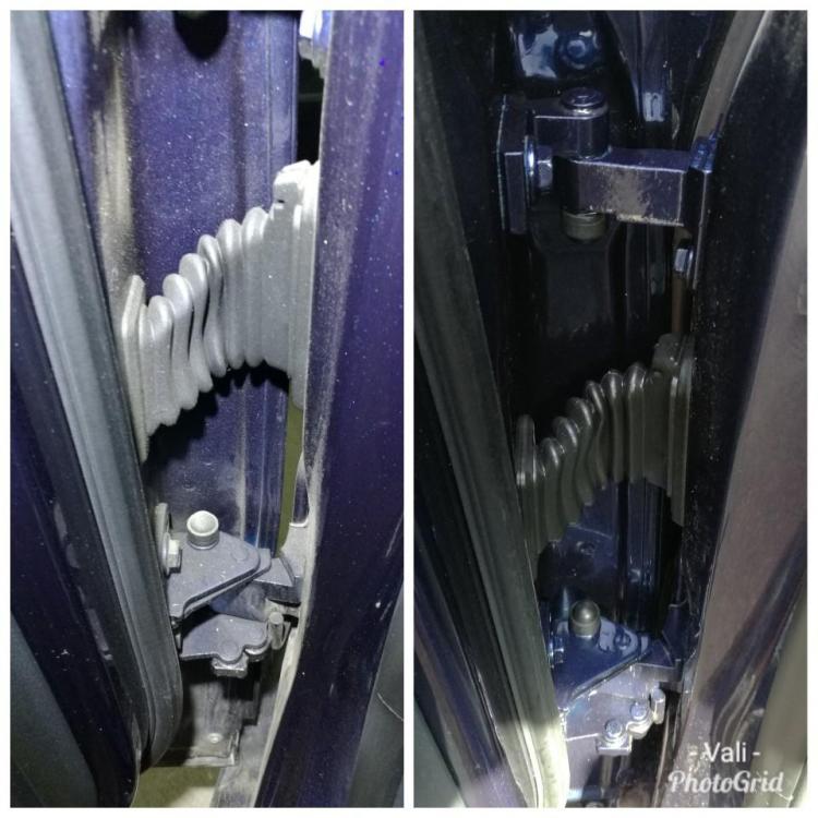

După prespălare și spălare și curățarea și ungerea balamalelor
Am șters mașina și arata cam asa
Destul de bine, nu?
Nu.

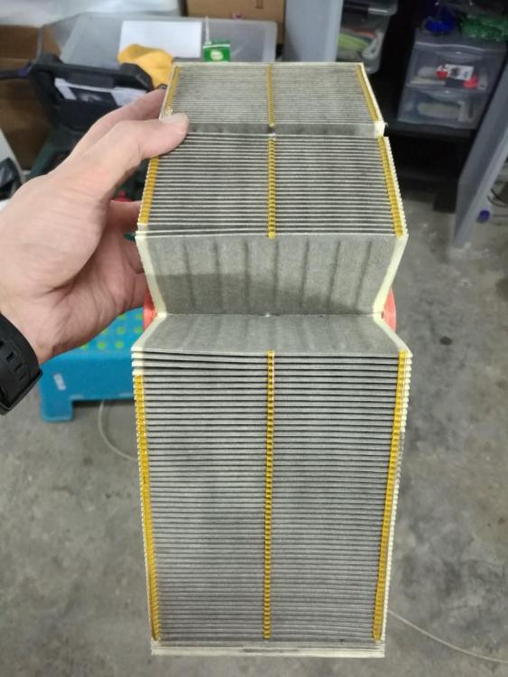

P. S. Am schimbat și filtrul de aer. Destul de curat.

Salut, ce solutie ai folosit in zona balamalelor?
Am in vizor și eu zona aia.
Ps: chiar dacă pragul ala e murdar :)
De obicei merge cu un degresant.
Eu am folosit Supermafrasol și aparatul cu abur+o pensula. Apoi clătit cu apa, evident. Nu erau foarte murdare.
La final gresat cu Lubrimax (trebuie sa cumpăr niște vaselina bună) și Carpro Pearl pe burduful de cauciuc.

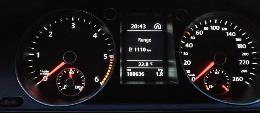

1.100km range?! Si eu ma bucuram ca imi arata masina ieri 470km range dupa plin... ?‍♂️
@CristianH am vorbit dar nu am oprit la ei.
@Rave vorbești de Renault? Eu am 70l rezervor și range exprimat la consum extraurban. De când am întrat în București a scăzut deja.
Da, de el. Si eu bag doar 40l de cand se aprinde becul la plin... ?

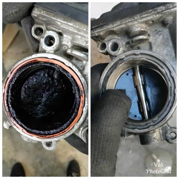

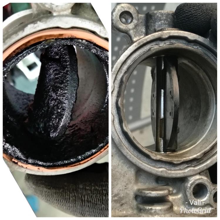

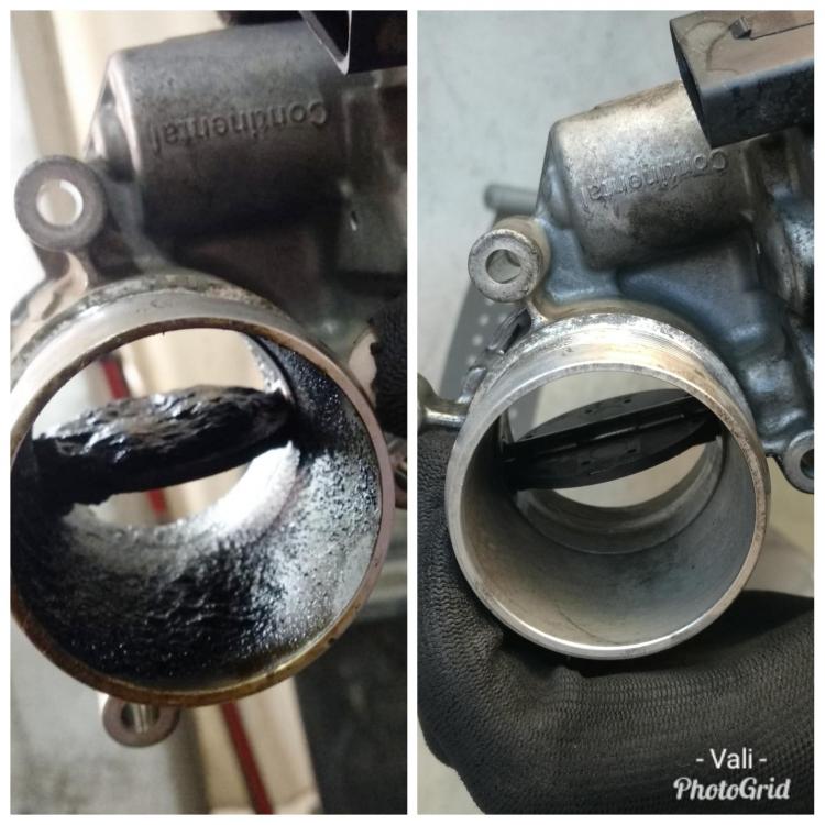

Azi am curățat clapeta de aer/accelerație (nu știu exact cum se numește).
După cum vedeți, era f murdara.
Din cauza depunerilor nu închidea bine și aveam un tremurat al motorului la oprire.
După curățare, motorul se oprește foarte lin, la prima oprire am avut un zâmbet pe fata :)
Treaba ciudata, am comparat clapeta mea cu cea a lui @detinator și a mea era mai murdara, deși mașina lui are 60mii km in plus.
Probabil mersul în România vs Germania și-a spus cuvântul...

Poti detalia procedura? Ceva adaptari sunt necesare dupa?
Merci.
Ar fi trebuit sa intorci si teava de la egr care intra in galeria de admisie.
@identitate78 Ca pași de lucru:
Se demontează "sorbul" de aer din dreapta (țeavă și carcasa de pe tragger. Se demontează 3 șuruburi T30 de pe corpul clapete și unul hex10 de pe suportul jojei de ulei. Se scoate mufa clapete.
Se coate furtunul de sub clapeta (2 coliere).
Pt curățare am folosit un spray dedicat de la Liqui Molly, un spray de frâne și o periuța de dinți. Ah, și multa răbdare...
La final, adaptare. Din ce am auzit I se da comanda sa facă 2 curse compete și tine câteva sec la capete sa vadă poziția.
Deși nu vad cum s-ar deregla ceva, dar am făcut și adaptarea.
@bysus țeava aia am curățat-o in trecut, sa întorc gaura prin care întra aerul, sa nu intre direct în ea? De ce?
Ptr ca sa nu mai bage gazele direct in clapeta. E vb de repozitionarea acelui "degetar" ptr dirijare flux.
Posibil sa trebuiasca indreptate acele ghidaje de pozitionare-ca sa il poti monta in alta pozitie.
Toate gazele de recirculare se duc in clapeta si o murdaresc. Se scoate acea teava, se intoarce la 180 grade, se polizeaza langa prinderea opusa ca sa o poti monta.

De ce vw nu a pus gaura aia a țevii invers? E vorba de noxe aici?
Sa polizez, nu ma bag...
Tocmai ca este o solutie data de fabrica, dupa ce a vazut ce se intampla in viata reala cu acea clapeta.
A, da?
Hmm atunci se schimba povestea, mi ai dat curaj.
O sa ma interesez ce presupune modificarea. Șurubelnița și flex, am.
Ma ajutați va rog cu un cod pt acea țeavă sau denumirea ei oficiala?
Vreau sa vad cum e descrisa procedura, oficial, sa nu fac ceva aiurea.
Nu ai ce sa gresesti Valy. Se repozitioneaza dupa eliminarea ghidajului.
Acum gaura e spre clapeta. Trebuie întoarsă 180grade? Ce se întâmplă, gazele se duc tot e traseu doar ca ies "pe după colt"?
O sa mai citesc, nu am înțeles exact cum funcționează acolo.
Gaura va fi spre galeria de admisie. Gazele de evacuare nu vor mai fi directionate spre clapeta.
Posibil sa topeasca galeria .
Ai un TPI in privinta asta ?
Am cerut, aștept vesti...
Decât suscita aia, nu mai bine blocat cu totul? Când vad ce mizerie face in motor egr asta și singurul scop este sa bage fum înapoi la ardere.
Deși, fără egr, dpf se umple mai repede, nu?
Anularea nu aduce nimic pozitiv ,o curatare la 12/24 luni e suficienta
