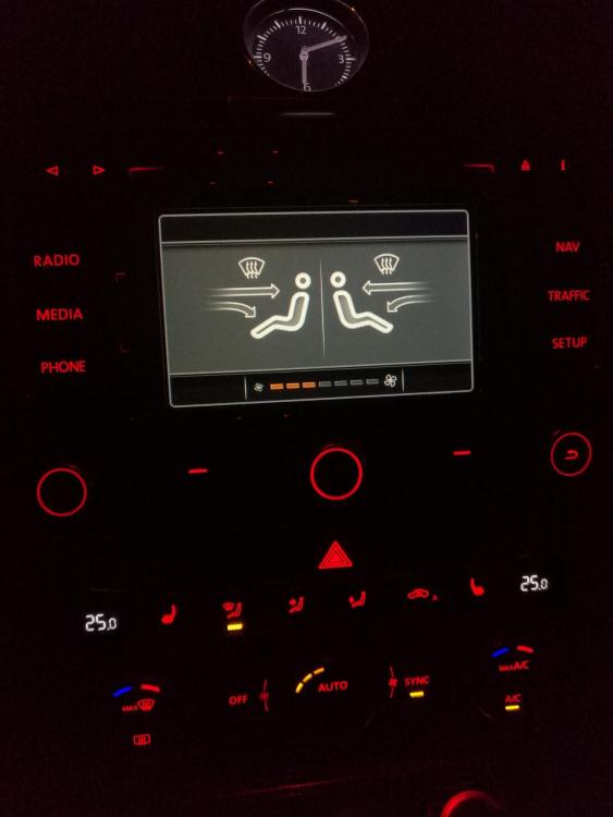

Zilele astea am observat o problema, nu sufla cald la picioare.
Daca dirijez aerul la parbriz sau central baga cald, la picioare nu baga sau baga rece.
Si cu apa calda in motor si cu apa rece dar PTC activat.
Mai demult observasem ca nu sufla in torpedou, vara.
Mi se pare ciudat, cred ca nu asculta clapetele de dirijare.
On 12/3/2018 at 10:53 AM, Muale said:
Zilele astea am observat o problema, nu sufla cald la picioare.......
M-ai facut curios asa ca am verificat la mine: cu clima pe AUTO, 22 grC, AC-OFF,  temperatura apa 80 grC, afara 0 grC, vine caldura peste tot, poate in spate un pic mai putin.
Am reusit sa verific aseara, aveam eroare pe clapete.
Am facut resetarea (apropo, merge si metoda mentionata de @deenman cu apasarea AC si aer fata), acum sufla si pe jos dar mai slab la pasager fata de sofer.

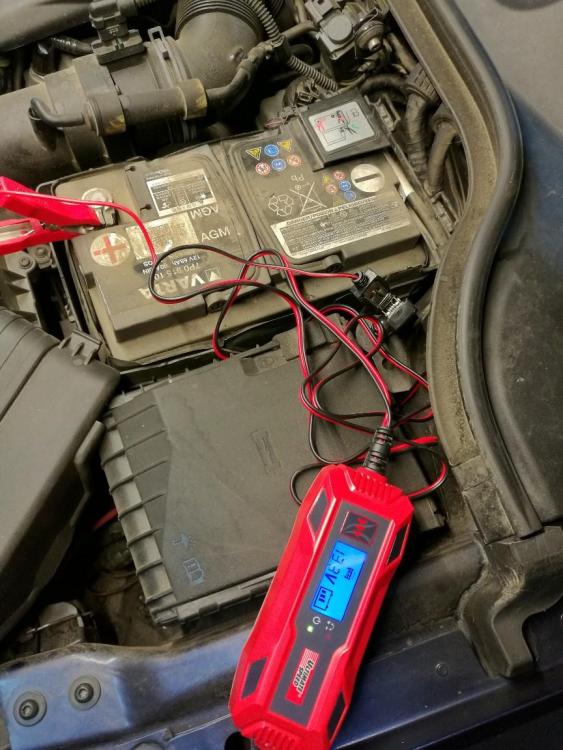

Cât am ținut mașina în garaj am pus și redresorul pe baterie.

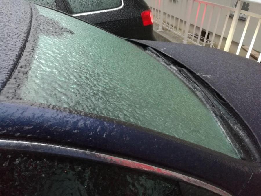

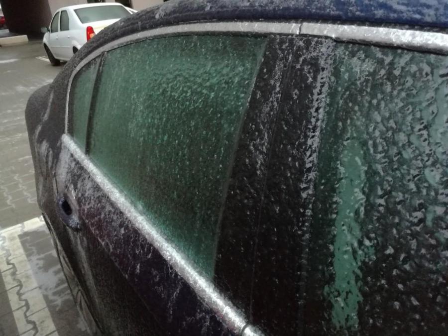

Azi iar era plina de gheata. Cam atât era stratul.

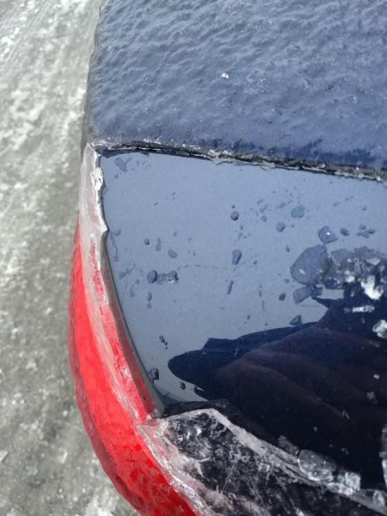

La portbagaj e cel mai nasol, se dezgheață greu (voi merge cu bancheta rabatata sa între caldura) și îngheață emblema/mânerul încât nu se poate descuia/trage.
Cred ca mai bine deplasare pe jos/transport in comun. Nu cred ca face bine deschiderea portierei in conditiile astea .
O prelata e buna in conditiile in care nu folosesti masina zilnic . Inchipuieti ce ar insemna  sa dai jos dimineata de pe masina o prelata inghetata bocna , cu gheata de un deget , dupa o ploaie de genul asta !
Waw. O singura data cred ca am patit fenomenul asta acum multi ani dar cred ca era de 5 ori mai subtire stratul si s-a dus destul de usor.

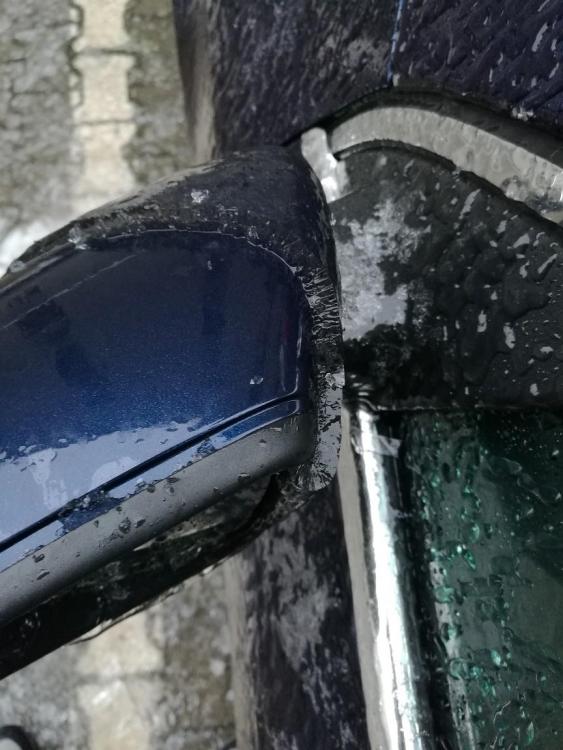

Dar oglinzile le-am curatat azi pentru prima data, geamurile si parbrizul, fiind curatate zilnic, aveau doar vreo 2mm de gheata.

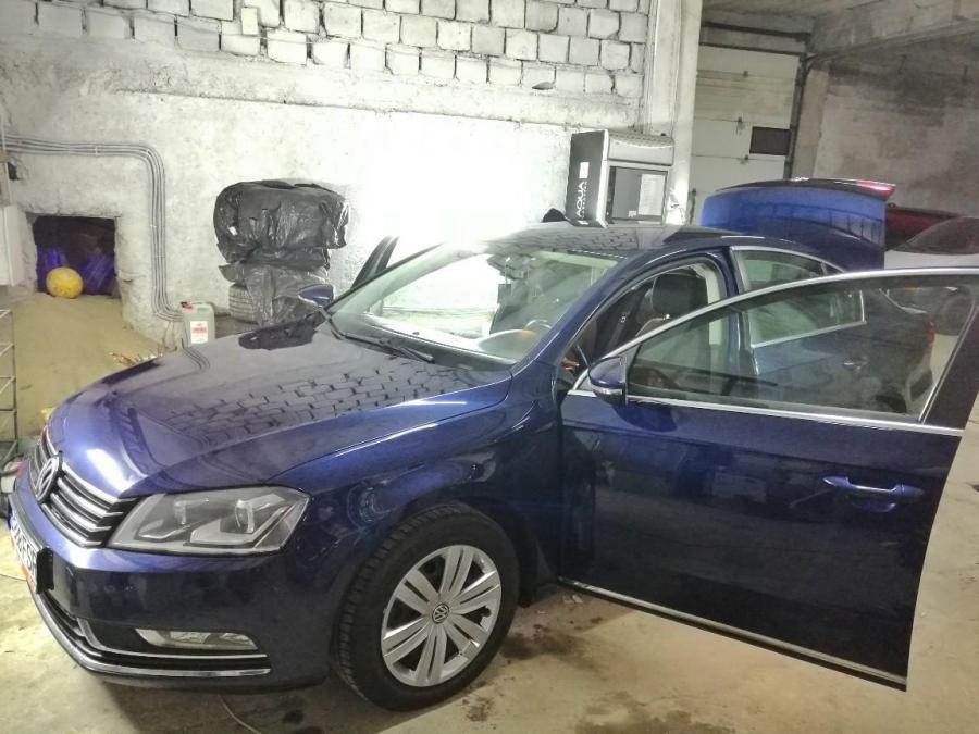

Sâmbăta mi-am făcut curaj și am mers la garaj unde am făcut revizia ; aveam piesele cumpărate de ceva vreme. Am folosit următoarele :
Cu filtrul de aer a mers ușor, câteva șuruburi și curățat carcasa de praf. PhotoGrid_1525628471554-960x960.thumb.jpg.fc01736f658681d92c2fb78b31b787b3.jpg
La filtrul de ulei, sunt niște furtunele, un senzor și o țeavă in drum, nu am reușit sa scot fără sa le demontez (cu surpriza din poza).
Filtrul de motorina
Filtrul de polen
Dacă tot eram sub mașina am montat și scutul lipsa de pe stanga
