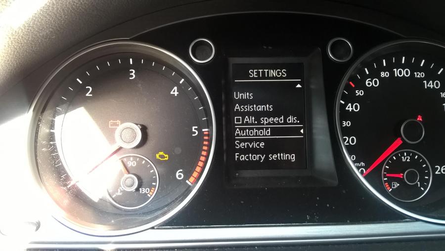

Am mai activat ceva:
PqZW5Eq.thumb.jpg.d06dd757e1057d6233b566663f9509aa.jpg c0bDmif.thumb.jpg.519c2a55c21937b2900c8334946ea42a.jpg
Nu stiu cat  de folositor este. Cu "on" am crezut ca la pornire este aprins beculetul de la Autohold. Nu e aprins. Mai studiez problema,

eu il tin pe on si se activeaza cand pun centura.
nu m-am gandit sa caut functia asta pt ca nu il dezactivez.
La mine era pe "default off". L-am pus si eu pe on, se activeaza cand pun centura, se dezactiveaz cand o scot si se activeaza frana de mana. L-am testat azi dimineata.
da, asa se comporta si la mine.
doar ca eu nu am functia in MFD
E simplu de rezolvat. Vezi pagina 17 din topicul dedicat VCDS de la B7.
La ce ajuta ca functia auto hold sa fie prezenta in mfd ,din moment ce exista buton fizic pentru el?
Modificat de valy2d
Daca ai functia in mfd nu mai trebuie sa-l activezi de fiecare data cand pornesti masina. Il setezi pe default: on si uiti de el, se activeaza singur. Daca il setezi pe default: off trebuie sa-l activezi din buton de fiecare data.
Nu stiu cum e la tine dar la mine porneste automat de fiecare data cand pornesc si pun centura.
mi se pare ca isi pastreaza functia la mine.
ieri l-am oprit din buton si azi dimineata nu s-a activat, spre deosebire de start-stop care e mereu activ la pornire.
La mine era setat din fabrica pe off (asa a si aparut in mdf dupa procedura cu interfata). Trebuia sa-l activez dupa fiecare oprire/pornire a motorului.
