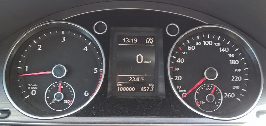

Revin. Din minivacanta de Paste am implinit centenarul la Passat.
Cateva poze dupa ce am pus rotile de vara:

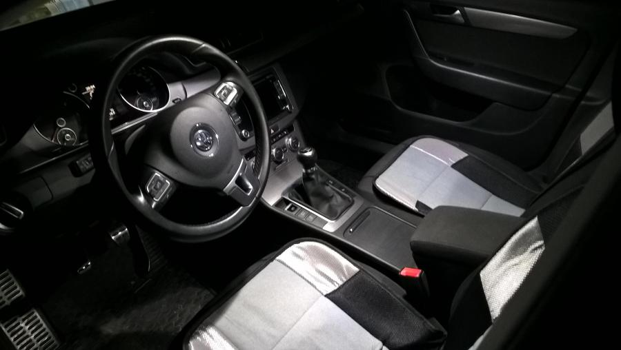

Am facut-o mai sportiva :)
Modificat de loghy
Pentru frana si ambreiaj foarte usor, la acceleratie e un pic mai greu la clipsarea prinderilor din stanga (trebuie indoite niste tablite), cred ca era mult mai usor sa scot pedala de acceleratie si sa lucrez afara. La footrest m-a stresat scoaterea manetei de deschidere a capotei, nu voiam sa rup ceva. Dupa jumatate de ora am mers la PC si am gasit asta :
Era foarte simplu :biggrin:, sper sa te ajute.

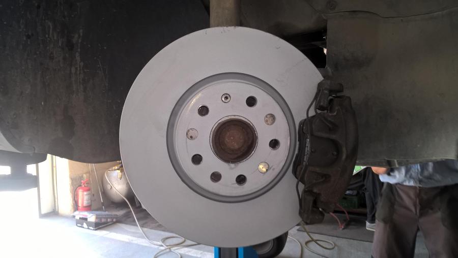

Am reusit sa schimb franele. Cele originale au rezistat 101280 km. Pe spate erau aproape fier pe fier, pe fata mai mergeau dar nu mult. Montat discuri Zimmermann 312 mm pe fata 282 mm pe spate si placte Ferodo premier, curatat/uns ansamblele de franare. Aceasta imperechere disc Z + placute F a dat rezultate foarte bune pe SKODA timp de 10 ani.

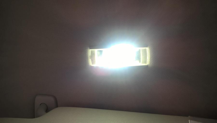

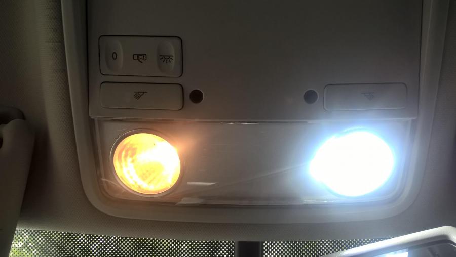

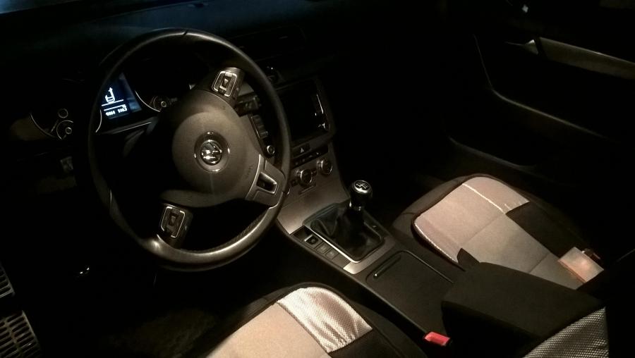

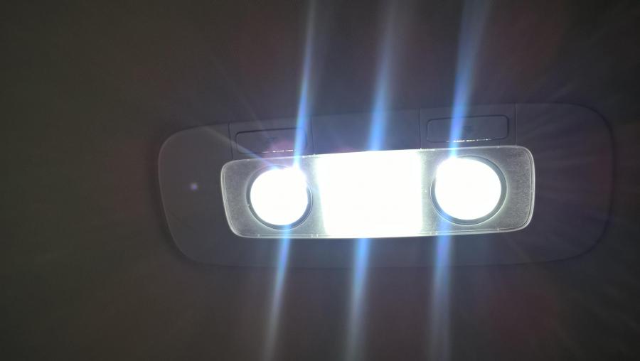

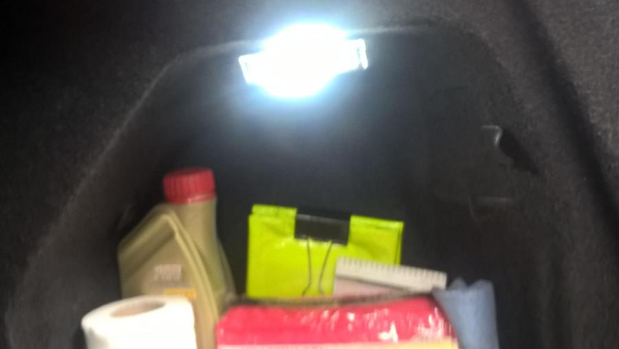

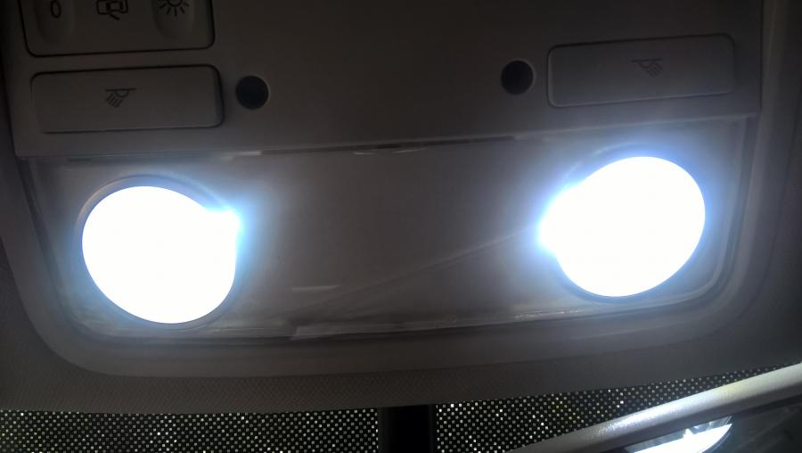

Cu ajutorul celor de la @Led It Up, de aici de pe forum, am schimbat luminile la interior:
oFcaRYH.thumb.jpg.5905c6f831941b1cd870c2391db7f4f0.jpg ypHINsQ.thumb.jpg.49233110c689214e088a3b4e1eff5200.jpg 49Wab3r.thumb.jpg.7a3fef80ae065089e4f6ed0f22b64d05.jpg Ql3G9pb.thumb.jpg.12e41fc23505668f01e86f8430635487.jpg 5Os5s6y.thumb.jpg.078a81f80c1b25f7059b979a4374af5f.jpg nIDcj97.thumb.jpg.535eaeee10e54ae53503dc9da3633a29.jpg Wxq6ckf.thumb.jpg.aaf9c0e4ff5dd8a4973a7fd114863da8.jpg Xz5k1OA.thumb.jpg.6b4f7172f09807f231d4127e805fb560.jpg
Urmeaza DRL-urile dar e mai mult de lucru si vremea nu e prea prietenoasa. Poate maine sau sambata. Oricum, cele de 60w arata super:
Urmeaza la sfarsit de saptamana schimbul de ulei si toate filtrele
Modificat de loghy
Asa am pus și eu, albe și f puternice dar le-am scos. Am pus o lumina mai calda in plafoniere pt ca ma deranja seara când se aprindeau.
In portbagaj am mai pus o lampa in stânga sa fie mai uniforma iluminarea.

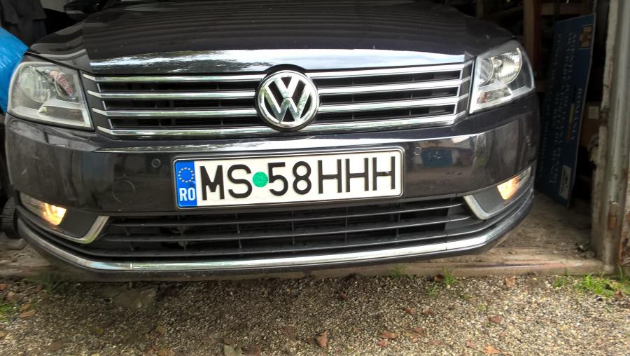

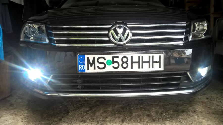

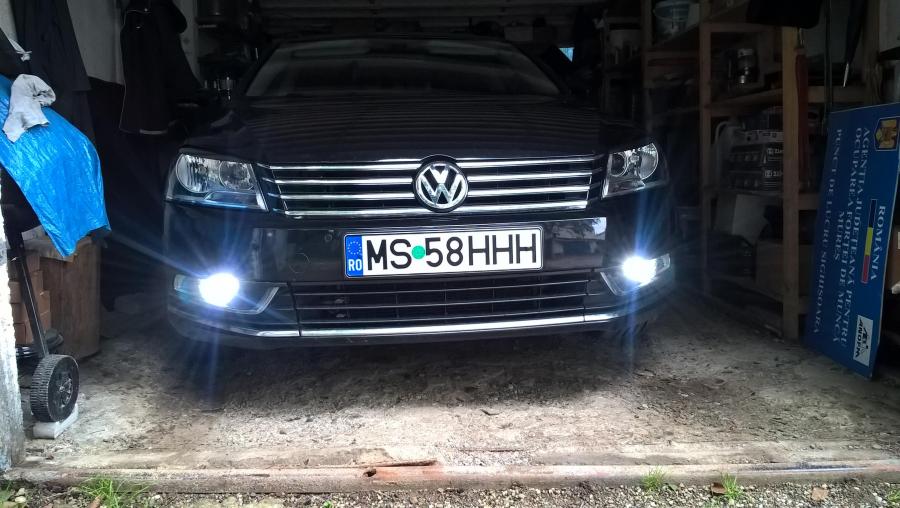

Nu am rezistat tentatiei, am pus si DRL-urile:
43e55ML.thumb.jpg.0ce31b97d2b5500d475db0bb90161098.jpg 1q0ATfv.thumb.jpg.8ff048b52e9175dab6e8bd8260ef634f.jpg
interiorul inaite si dupa:
 wkdItnX.thumb.jpg.e053fbc5bc370f61aac5a7ecb330abe1.jpg i15BKsP.thumb.jpg.c181077038d7090960e8d82d98ec7416.jpg
Nu am reusit sa pun la locul lor partile laterale. Ma ocup maine.
Modificat de loghy

Partea din bara care acopera DRL-ul nu s-a mai inchis perfect (se observa din pozele inainte si dupa). A venit ploaia si le-am lasat asa. Mai lucrez azi la ele.

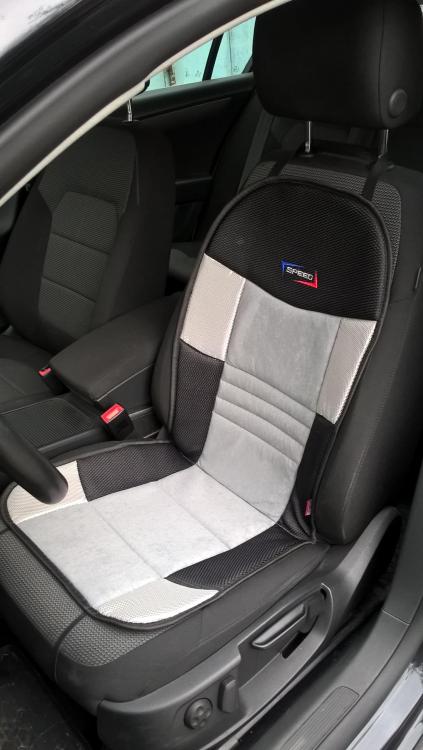

Huse simple.

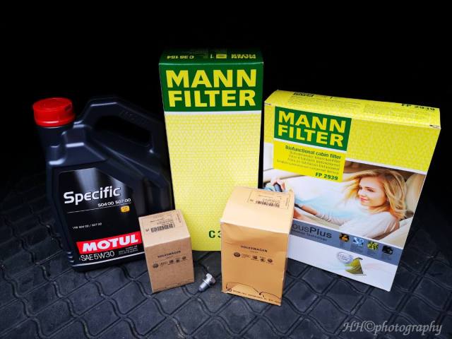

hmm...cineva inca mai merge pe Castrol. schimba si busonul de ulei, e 7 lei

Ultimile doua schimburi la Skoda le-am facut cu Motul (de care am fost foarte multumit), probabil faceam la fel si acum, la Passat. Daca tot am umblat pe la reprezentanta VW pentru aventurile cu cheia in portbagaj, in Luxembourg,  am cumparat uleiul de acolo. Numai Castrol aveau. Foarte interesant: pe Castrol la noi scrie full synthetic si made in Germany pe cel de acolo scrie  HC - Synthese si made in EU .

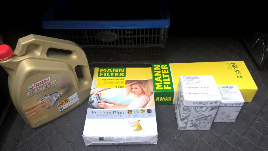

In acest WE am reusit sa fac schimburile pentru 15000 km / 1 an la 105300 km (am depasit cu vreo 500 km cei 15000 din cauza unui drum mai lung). Costurile au fost urmatoarele:
- Ulei Castrol Edge 5w30 LL 507.00  - 320 lei (70 euro la VW Luxembourg)
- Filtru ulei VW  03L 115562 - 33 lei
- Buson baie ulei - 15 lei
- Filtru combustibil VW  7NO 127177B - 108 lei (cel schimbat nu era murdar de loc si nici motorina din pahar; cred ca mergea 30000)
- Filtru aer Mann  C35154 - 31 lei (am fost tentat sa iau pentru climat rece C35154/1, cu o "pasla"  in partea inferioara, dar am luat normal)
- Filtru polen Mann FP2939 - 43 lei (ceva cu carbon activ si polifenol laudat de cativa colegi pe forum)

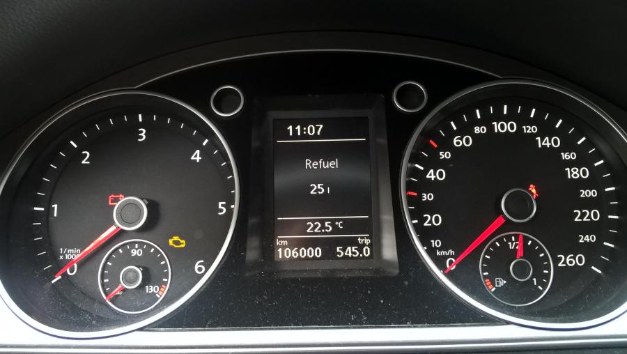

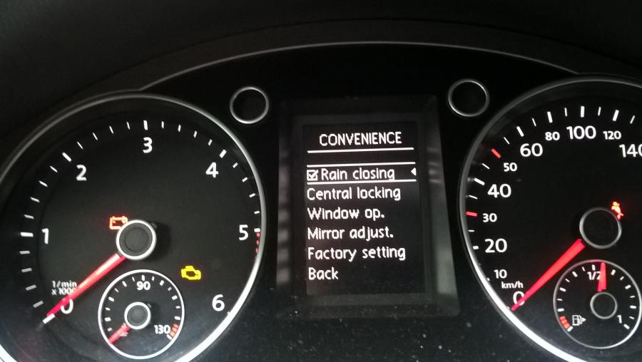

Multumesc pentru feed-back si rabdare. Sunt foarte nou in utilizarea interfetei, de ieri UWE m-a declarat utilizator verificat pe forumul RT. Citesc de vreo patru luni variantele de activari. Astazi am activat refuel, nu stiu cat e de folositor:
Am incercat sa activez si rainclosing; a aparut in MDF dar nu functioneaza, nu am gasit nicaieri activarea RLS (nu stiu eu sau nu stie BCM):
Nu am gasit modalitatea de aparitie ATA Confirm in MDF.
