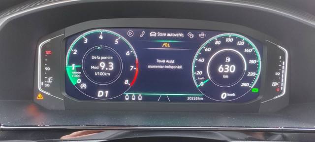

Pe un Arteon 2021, de cateva ori pe zi apare mesajul ,,Travel Assist momentan indisponibil,,....apoi dispare.Asta dupa ce, la un schimb de ulei in reprezentanta, i s-a facut un update de soft la ACC....Am revenit tot la ei, au mai pus testerul pe ea, au ridicat din umeri, la versiunea veche nu mai pot reveni.Au facut solicitare/intrebare la fabrica, fara raspuns pana acum.S-a mai confruntat cineva cu asta?

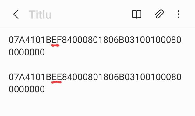

Am atasat doua fisiere/scanuri, unul de pe vremea cand nu aveam acea eroare si unul de acum, cand eroarea asta ma enerveaza.
Log-TM-WVWZZZ3HZJE517496-41787km.txt Log-VL05-WVWZZZ3HZJE517496-56034km-34817mi-Ianuarie 2023.txt
Codarea veche este Codare: 07A4101BEF84000801806B031001000800000000
codarea noua este Coding: 07A4101BEE84000801806B031001000800000000
Pune la loc codarea veche, 07A4101BEF84000801806B031001000800000000
Sterge eroarea si trebuie sa fie ok

Imi poti spune te rog cum? chiar daca pare ca este extrem de usor, stau si ma gandesc sa nu fac vreo prostie. Nu am umblat eu la ea, probabil cand am fost cu masina la service si se chinuiau baietii aia sa faca o resetare plan de service, cu o interfata no name s-a intamplat.
Florin, mulțumesc, am găsit de unde, am modificat, am șters eroarea, văd ca nu mai apare la rescanare. Întrebare : când am șters eroarea mi-a apărut pe bord mesaj “eroare recunoaștere indicatoare rutiere” . E ceva normal sau anormal?!
Vad ca este un post mai vechi, dar ma lovesc si eu de aceeasi problema si as vrea sa te intreb daca tu ai rezolvat. Si la mine a aparut problema dupa un update facut la inceput de an. In primele luni nu i-am dat importanta, dar recent am avut un drum mai lung si am primit eroarea foarte des.
Concluzia a fost senzor volan defect, se schimba volanul pe garantie, s-a comandat in decembrie .....nici pana acum nu a ajuns piesa.
