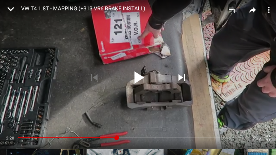

Vezi daca nu cumva iesi mai ieftin cu schimbarea franelor cu cele mai mari, de VR6. Daca ai rabdare sa cauti la dezmembrari, sigur gasesti ceva ieftin.
Cauta pe youtube video-ul asta. Poate te razgandesti si pui motor de 1.8T :)
Merci pentru sugestia cu VR6. O voi lua in calcul. in privinta motorului nu am cum sa ma razgandesc pentru ca am ambele masini la mine in curte. Trebuie numai sa vina vremea calda, sa dau jos 2.5-ul cu tot ce implica (cutie, ECU, instalatie electrica bord, usi , radiatoare, fuzete, etc) de pe bus, apoi dau jos 2,4 de pe doka, montez 2,5 pe doka si apoi, in liniste urc 2,4 pe bus. Am cumparat 2,5 tdi special pentru operatiunea asta. Daca nu o fac vand bus-ul ca nu am ce face cu el.

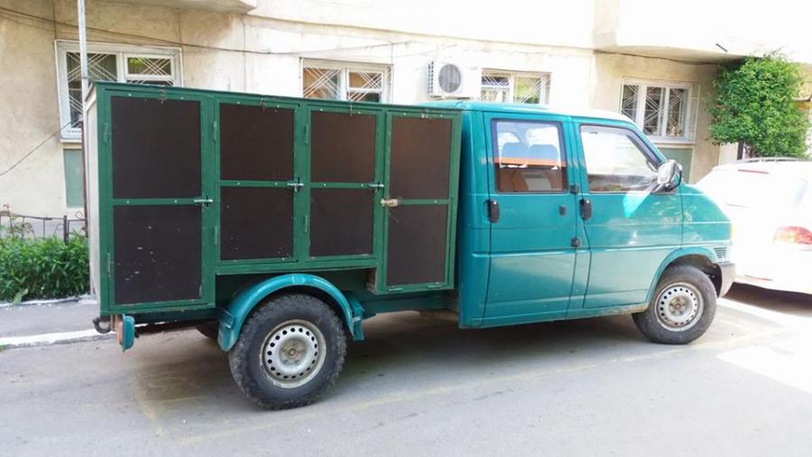

Observ ca discutia a fost mutata intr-un topic nou. Multumesc celui care a facut acest lucru. si daca tot se numeste modificari posibile, postez cum a fost si cum a ajuns.
Asa arata la achizitionare in 2015.
29389340_1541254809326720_5340297127420739531_n.jpg.5a41b56558a53c0f90aa60015d749e31.jpg29388414_1541254842660050_983807765538696224_n.jpg.9c5a7fc2457f06a7d17910cd65f3ccd4.jpg

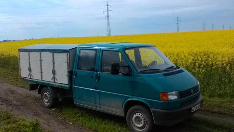

Dupa 2 luni arata asa:
Iar intr-un final a ajuns asa

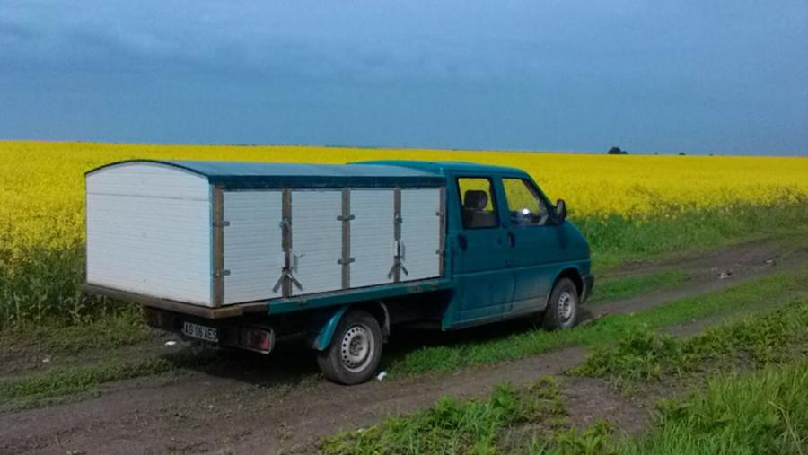

Frumos doka, presupun ca esti apicultor..?? Ai putea sa mai atasezi o cutie in locul dintre roata spate si usa spate. Pierzi loc degeaba. In plus, gaura aia nu e aerodinamica deloc, mananca ceva combustibil..
Din ce ai facut structura cabinei? Aluminiu sau otel? E detasabila? Cum e prinsa de sasiu?

Nu sunt apicultor, am o pensiune de catei, cu scoala de dresaj si cabinet veterinar. Cam tot ce implica cateii. Ca doka ii transport la/de la pensiune. Initial am construit pe platoul original fara obloane dar pierdeam cam 20 cm in inaltime si se cam chinuiau cateii sa urce. Am construit ultima structura din teava rectangulara de 40x20x1.5  si platbanda de 25x2. Prinderea este direct pe sasiu cu scoabe profil U filetate. O dau jos singur in 20'. Cand voi face schimbul de motoare cred ca voi schimba si jantele, pe bus fiind de aliaj, cu distantiere de 25 mm si cu un mic Et negativ.
