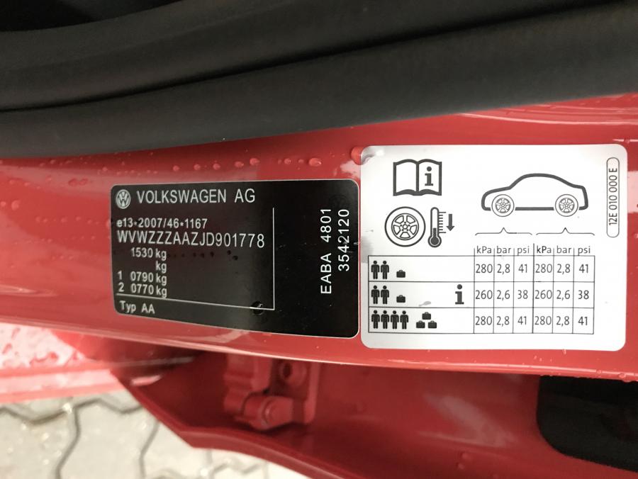

Greutatile masinii tale le gasesti pe un sticker amplasat pe stalpul dintre usi, pe partea soferului. Cand deschizi portiera de la sofer o sa vezi undeva pe stalp un sticker. Cel negru:
Daca nu e acolo posibil sa fie pe clapeta de la rezervor.
