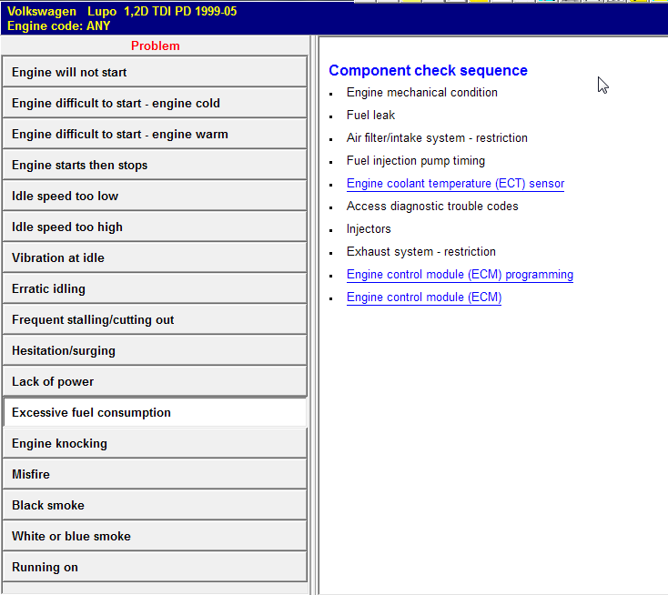

Vezi şi ce este în poza de mai jos
lupo_bv, ce program este acesta ? m-ar interesa sectiunea Excessive Fuel Consumption. Ma poti ajuta cu informatii ?
Merci
Este Autodata. Te referi la maşina din semnătură? Numai cu consumul sunt probleme sau şi altele? (întreb pentru a găsi un topic potrivit pentru problema ta)

Este cam mare consumul pentru un 3 L. Uite cauzele pe care le zice adata
Dacă ai un vcds pune, pentru început, un printscreen cu grupurile 1, 3, 4, 7 şi 13 la ralanti după ce acul din bord a ajuns la 90 grade. După aia mai vedem.
