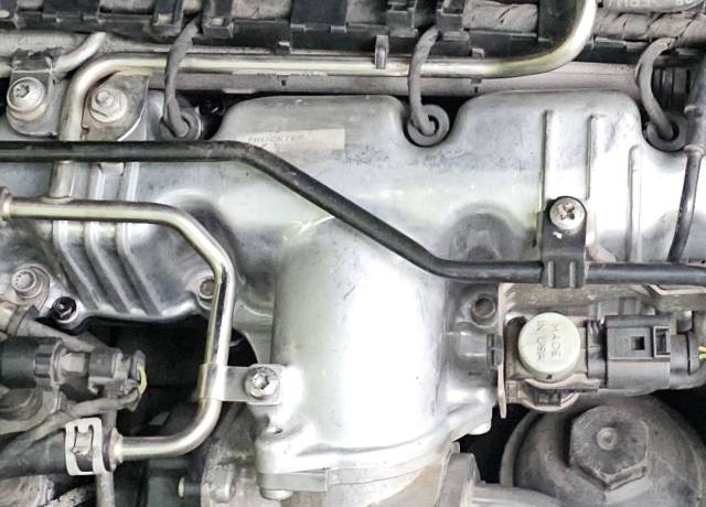

Salut, mi s-a aprins martor de eroare motor in bord la un Touran 2009 motor BMN. la scanare imi da eroarea asta. Ce ma sfatuiti? Multumesc frumos!
2146863959_eroareclapetacontrolfluxaergalerieadmisie.thumb.jpeg.cf294c42b4450c671e5e8a66d51f8260.jpeg
Inlocuire clapeta.

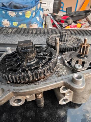

Problema a apărut și la mine la motorașul de la galerie. Ieri a apărut eroare în bord, am pus testerul și am încercat o adaptare fără succes, se mișcă pârghia în trepte
După ce am desfăcut am observat rotița dințată uzată, nu mai prinde pe caneluri.
Am mers așa cu mașina azi, fără motoraș, cu pârghia împinsă în interior, mașina merge mai bine decât înainte, probabil motorașul nu lucra cum trebuie.
Întreb acum ce se întâmplă dacă mai merg așa până găsesc un motoraș sau dacă găsesc cumva doar rotița dințată să o cumpăr.

Cel mai bine pui unul nou. Nu gasesti rotita de cumparat. Poate doar un motoras SH...sa-l desfaci..
Laurentiu_LWR
Poti incerca sa refaci rotita la un centru de imprimare 3D...
Stiu ca a mai facut cineva o astfel de rotita si zicea ca a iesit chiar mai strong decat cea originala...

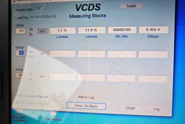

Am găsit o rotiță pe un motoraș identic, am făcut o așa zisă reparație, mașina pot spune că merge foarte bine față de cum mergea, doar că mi-a apărut iar eroarea iar valoarea pe canalul 121 este 0,456 V. Să încerc să-l mai recalibrez, eventual cu un opritor ceva ori să nu mă mai chinui.
Astăzi becul s-a stins singur în bord, am ieșit apoi cu mașina pe autostradă și nu a mai apărut eroarea. Am să văd mâine dimineață când o pornesc dacă apare.
Mașina merge chiar foarte bine, eu cred că până acum motorașul nu a funcționat dar nici eroare nu dat!
O singură întrebare, pe output test am văzut că măsoară valoarea aerului, nu ar trebui să fie diferență între ON și Off? La mine e undeva la 260 și nu se modifică, am un filmuleț dar nu pot să-l încarc.
