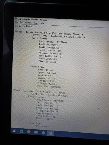

Buna seara domnilor! Passat B6 2010 CbAb - Am demontat weekend-ul trecut galeria de admisie, egr si clapeta de acceleratie pentru curatare si la remontarea acestora am pe tester eroarea P2015 - implaussible signal. Inainte de aceasta operatie de mentenanta masina nu avea nicio eroare pe tester. In bord este aprins martorul check engine. Masina sa comporta excelent, chiar trage mai bine dupa curatare ( am avut niste drumuri mai lungi sapt asta - vreo 700 km, masina s-a comportat perfect). La incercarea de calibrare a motorasului v157 din BS imi oscileaza voltajul intre 0,306V si 0,380V ceea ce ma duce cu gandul ca e motorasul defect. E posibila varianta asta, iar clapetele sa fi ramas blocate pe poziția deschis?
Modificat de DragosPopa
Nu e defect motorasul, ci uzura din galeria a dus la iesirea din plaja lui normala de lucru, mai ales acum ca ai si curatat-o. Deci trebuie sa montezi un opritor ca sa ai voltaj minim 0,65-0,70 pe canalul 121.
Am inteles, multumesc de raspuns. Dar chiar si asa, nu ar trebui in momentul adaptarii sa mearga de la 4V inapoi la 0,3V cat am eu? Sau din cauza ca e prea mica valoarea nu mai reuseste sa citeasca pozitia?
Sub o anumita valoare nu mai se mișcă deloc, in tutorialul pus de mine parca scria 0,38v.
Dacă vrei încearcă sa-l ajuți pana la 0.7v cu o șurubelnițe apoi o sa vezi ca el se mișcă singur.
Intr-adevar, ai avut dreptate. Motorasul merge. Am comandat astazi limitatorul, si saptamana viitoare o sa.l montez si sper sa scap de problema. Multumesc mult pentru ajutor!

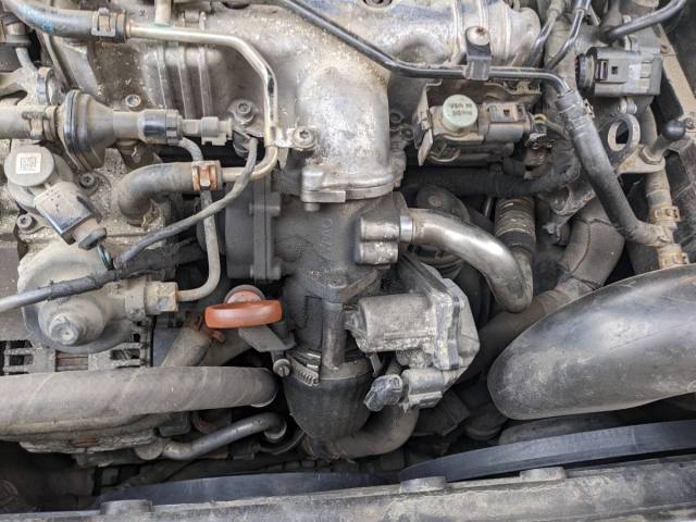

Revin cu noi detalii. In dimineața aceasta am vrut sa pun in aplicare sfatul colegului @adrian001cu scosul mufei. Am filmat aici(click) cum motorasul care actioneaza clapeta admisiei inchide in socuri atunci cand motorul trepideaza.
Dupa ce am scos mufa insa, acele socuri nu au dispărut, au fost parca mai putin intense
Se pare deci ca inchiderea claptetei de catre motoras e doar un simptom al altor probleme.

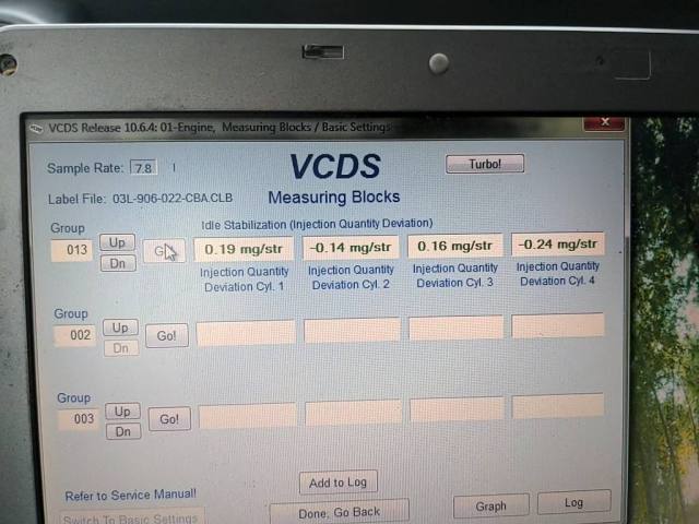

In VCDS valorile injectoarelor arata bine si nu fluctueaza cand se întâmplă acele socuri.
Într-adevăr, in jurul EGR-ului s-a adunat multa mizerie, poate de acolo fie problema?
E ciudat totuși ca nu da nici o eroare.
De menționat ca nu se manifesta problema intr-una. Trec minute bune fara sa faca deloc, apoi o apuca o serie de socuri, apoi iarasi nimic...si tot asa.
Aveti alte idei legate de ce/cum sa mai verific?
Sa fie oare o problema mecanica in motor?

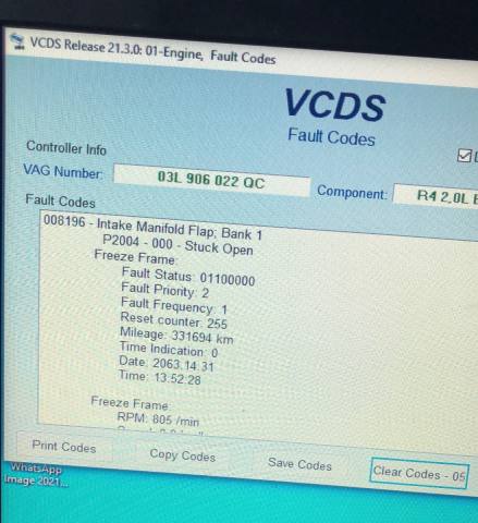

Am montat limitatorul si acum mi-a ramas eroarea P2004 Intake manifold flap (bank1).
Cum pot rezolva aceasta eroare? Masina nu are niciun simptom si nici martori aprinsi (passat b6 2009 140cp CBAB). Multumesc
Cred ca nu e montat corect. Ai clapeta blocata pe deschis.

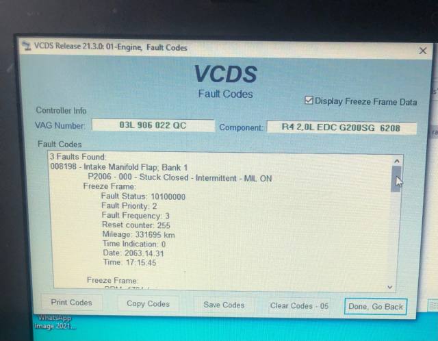

Astazi s-a aprins si martorul motor din cauza erorii P2006.
Cum a spus spido, oare nu e montat corect? Dar daca ar fi montat corect, ce ar trebui sa mai verific? Multumesc.
L.e: pe canalul 121, am voltajul 3.952V
Modificat de Mihai-
La 3.92v este tras complet. Nu e în regula. Mișcă de el, dacă ai galeria murdara poate s-a blocat închis.
Deci trebuie umblat la limitator? La ce valoare trebuie sa il aduc?
