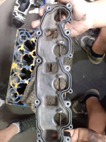

Durere mare de creieri cu aceasta eroare p2015! Am facut următoarele:
- curatat clapeta acceleratie;
- curatat galerie admisie (toata);
- schimbat motoras.
Toate facute si nu au ajutat la eliminarea acelei erori!
Intrebarea este: sa ma axez pe o galerie noua sau trebuie sa calibrez clapetele din vcds din moment ce acum este curata bec?
Clapetele par sa fie aranjate ok…
Daca actualizai semnatura,nu mai intrebam.
Galerie noua+motoras nou sau pe cea a masinii montezi limitatorul ptr tipul galeriei..metalica parca e la tine.
Da, este galerie din aluminiu…motorasul isi face treaba (din moment ce am pus nou si tot facea figuri)…ramane varianta cu galeria. Cred ca o sa incerc sa pun galerie noua si las motorasul vechi (sa vad cum se manifesta). Nu stiam daca trebuie facuta vreo adaptare la clapete din softul masinii (si daca da, cum pot face asta)…
Nu rezolvi doar cu motoras nou. Este uzura si in galerie..

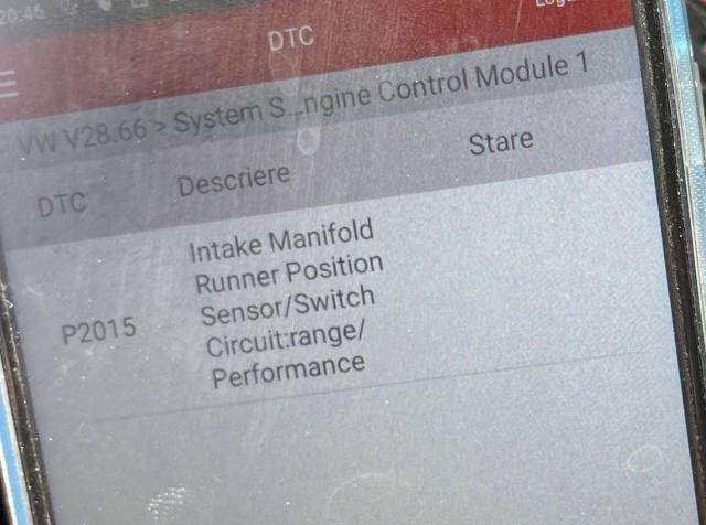

Salutare!
Mi-a reaparut si mie eroare P2015, asta dupa ce anul trecut cand a aparut prima oara, am rezolvat-o cu adaptorul respectiv.
Dar de cateva zile am iar eroarea, adaptorul este inca montat si desi sterg eroarea, reapare dupa cativa km parcursi.
Vreo idee ce poate sa fie acum?
P.S. Masina este un Passat B6 din 2008, cod motor CBAB.

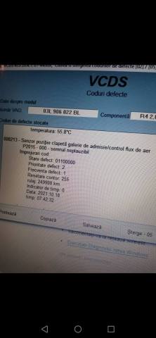

Va salut.Am pus vcds la un mecanic pt ca aveam probleme cu dpf si martor bujii si check engine aprinse.Mi a gasit mai multe erori(minore legate de altceva) dar mi a zis sa le rezolv pe astea sa isi poata face regenerare dpf.ul ca este infundat.Masina trage greu.E un passat b6 cbab 2.0 140cp.Mi a zis ca trebuie schimbata galeria de admisie cu motoras si clapeta de admisie.El a zis ca e vreo 1800 galeria,dar eu le gasesc pe net la vreo 5-600 lei galeriile si cica noi sunt.Imi puteti da voi niste linkuri exact cu acele piese la pretul corect?Clapeta de admisie e acelasi lucru cu clapeta de acceleratie?
Posteaza erorile si poate scapi doar cu limitator,fara inlocuire galerie.

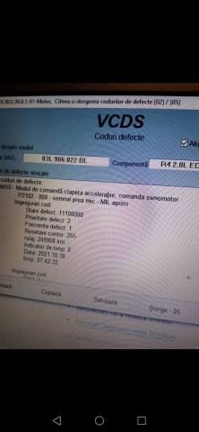

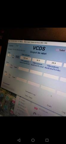

Revin cu poze de la problema mea

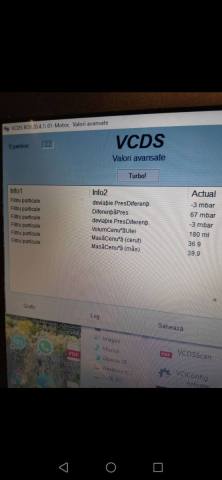

Simptome:pornire mai greoaie,scuturat la oprire,fara putere,dupa un drum mai lung dupa repornire are putere mai multa pana la 3000 si ceva de ture dupa ii taie puterea,dupa repornire iar are putere.Sunt aprinse in bord spira,check engine si dpf.Mi s a zis sa schimb galeria de admisie s clapeta de admisie ca sa faca regenerare la dpf.Voi ce ziceti.Poate fi si de la geometria variabila la turbina pentru acea lipsa de putere?vad ca dpf.ul e incarcat 39 %
la erorile care le ai, nu
Pai si ce ma sfatuiti sa fac? sa schimb galeria si clapeta noi sa isi faca regenerare sau curat si dpf sa fac treaba treaba? ieri am mers cu ea daca schimbam pana in 2200 ture avea putere,treceam mai mult se plafona ma intrecea si bicicleta
remediat problemele mecanice, verificat nivel umplere dpf, facut o regenerare, etc

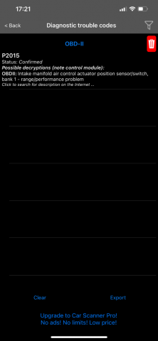

Nu prea au treaba cu problema ta.Vezi in MB grup 121 ce valori ai. Eventual repozitioneaza limitatorul.
La ce te referi prin MB? Eu am un tester prin Wifi, pe telefon si folosesc aplicatia Car Scanner.
Modificat de Manuel N.
Atentie la quote! Se sanctioneaza folosirea nejustificata!

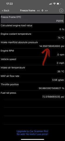

Salutare! Detin un Passat B6 2.0 CBAB 2010 si in urma unei vizite la service pentru schimbul de ulei si filtre + termostat (cutie manuala) au fost curatate si EGR, Clapeta acceleratie si galeria de admisie. Problema apare la vreo 80 de km parcursi dupa toata operatiunea asta ... martor "check engine". Pana aici am simtit o usoara pierdere de putere fata de cum tragea masina inainte iar dupa aparitia martorului parca si-a revenit. Tot la accelerare se poate auzi si un suierat fin. Luni voi merge din nou la service dar as vrea sa aud niste pareri despre ce s-ar fi putut intampla si aici. Exista riscul sa fi tras turbina ceva "mizerie" ramasa? Daca da, cam cat de grav ar fi? Multumesc anticipat!
Edit: Mentionez ca s-a montat preventiv si limitatorul pentru celebra eroare P2015.
