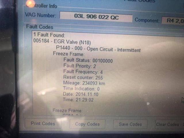

buna seara. am demontat galeria de admisie la passat b6 cbab care este din aluminiu .curatata +egr curatat, montat la loc spalat motorul si acum apare eroarea asta pe care nu o aveam . specific ca se aprinde  martor motor doar dupa cateva porniri ,niciodata in mers
Problema este de natură electrică. Verifică bine cablajul şi mufa de la N18.

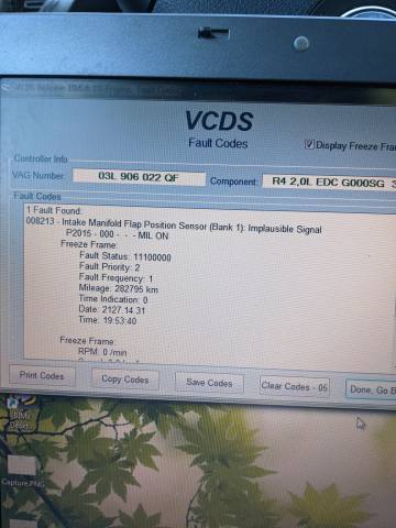

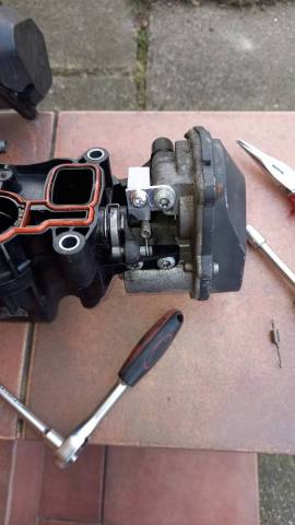

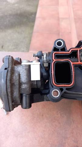

Mi-a aparut si mie eroarea P2015 săptămâna trecută. Citind pe diverse forumuri, am vazut ca este o problema comuna si am comandat acel limitator. Astazi l-am montat.
Din păcate, eroarea continuă să apară
Am verificat cu VCDS pe grupul 121 sa vad ce tensiune este la motoras, atunci camd nu este actionat. Arata 0.456V. Nu am găsit niciunde care ar trebui sa fie valoarea minimă, sau care ar trebui sa.fie valoarea dupa ce se instalează acest bracket. Ma gandeam ca poate limitatorul nu este suficient de lung si nu impinge cat trebuie clapeta, cand aceasta coboară la minim pentru ca am vazut un video pe YouTube cu cineva care poata valorile cu un motoras nou si
 avea 0.836V, deci clapeta statea mai sus. Dar cred ca daca clapeta este sub minim ca si Tensiune, nu se mai ridica atunci cand pornesti motorul. Ori la mine, motorașul pare sa.actioneze:
Aveti idee ce as putea sa mai verific?
Mulțumesc!
Limitator fake sau montat gresit. Acolo trebuie sa ai 0.750 v....daca-mi aduc bine aminte.Vezi daca clapeta se misca usor,nu opune rezistenta la miscare..

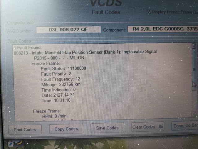

Ce eroare ai acum?
Clapeta lucreaza la test?
O sa fac un screenshot la eroare si revin. Eventual fac un video si cand o actionez din VCDS. Video-ul de mai sus l-am făcut la pornire/oprire motor.

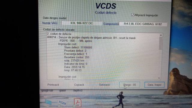

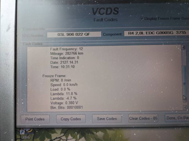

Revin cu screenshot la eroare. Intr-adevar, eroarea e putin diferita acum. Din cate inteleg, nu mai deschide cat trebuie:
PXL_20210215_063534268.thumb.jpg.b2f86870776ac923e8c5c28fd2d05a43.jpgPXL_20210215_063550380.thumb.jpg.167b9b4c5021f5257d15f6fe1370bf3d.jpg

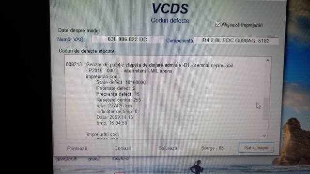

Inainte, primisem eroarea asa:
PXL_20210212_100028408.thumb.jpg.807235a28d25d737fc6bc4ee9532d12f.jpgPXL_20210212_100038025.thumb.jpg.ede72196989cc717de90f699fb7ec4b9.jpg

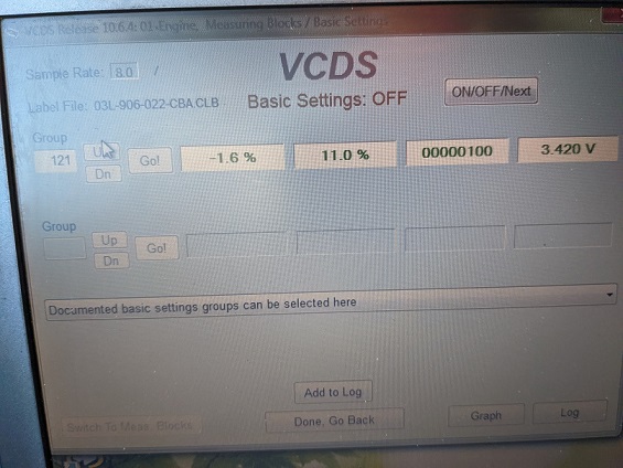

Este diferenta la tenisunea de care se plange. De asemenea, cand motorul este pornit, si merg la basic settings la grupul 121, observ ca tensiunea nu este peste 4V, cat am observat in alte postari ca ar trebui sa fie, ci sta la aproximativ 3.420V. Deci tija nu este impinsa la maxim. Daca ii dau ON de acolo, atunci tensiunea urca la peste 4V, iar tija iese putin mai in afara. Cand ii dau OFF, coboara din nou la 3.420V.
Am crezut initial ca poate arcul nou pe care l-am pus e prea tare si nu lasa clapeta sa se deschida la maxim. L-am dat jos cu o surubelnita si am facut din nou testul. Nici o schimbare, tensiunea tot nu urca. Apoi m-am gandit ca poate limitatorul agata undeva si nu ii permite clapetei sa se deschida usor, asa ca l-am dat jos. Tensiunea tot nu urca, in schimb acum cand e pe inchis, coboara la 0.380V fiind fara limitator, valoare la care am primit eroarea initiala.

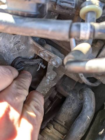

Ma mai gandesc acum sa nu fie uzura prea mare la tija/parghia dintre motoras si galerie. Am filmat tija si jocul, cam mare, pe care il are:
Sa fie oare de la asta? In mod normal parghia aceea trebuie sa stea spre interior, catre motor? Sau e normal sa cu
Am demontat si carcasa motorasului, sa verific sa nu fie mizerie prea multa adunata acolo si din cauza asta sa opuna rezistenta mai mare cat sa nu deschida la maxim. Dar nu pare a fi nimic foarte evident.
Mai aveti oare alte idei? Sa fie motorasul in sine stricat?
Multumesc frumos!
Se pare acel joc mare al bratului e problema. Am rezolvat temporar legand strans o sarma care sa nu ii mai permita sa vina in exterior:
