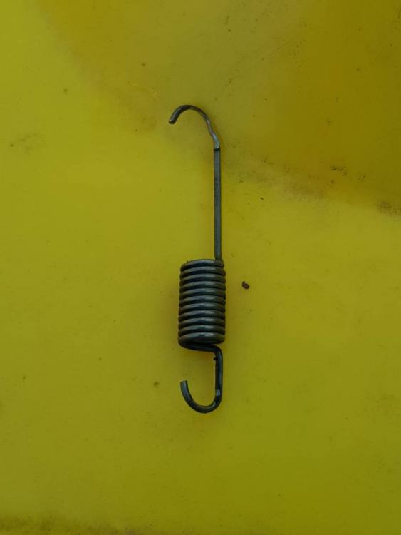

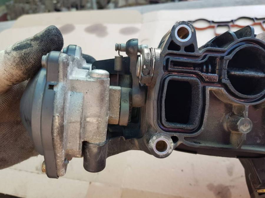

As avea nevoie de cod pentru arcul dintre motorasul de pe galerie si clapete. Atasez o imagine cu acel arc care este destul de uzat si cred ca trebuie inlocuit.
Daca aveti vreo alta solutie sau idee, va rog sa-mi spuneti..

Da, mersi, am gasit. Montat, totul functioneaza ok.

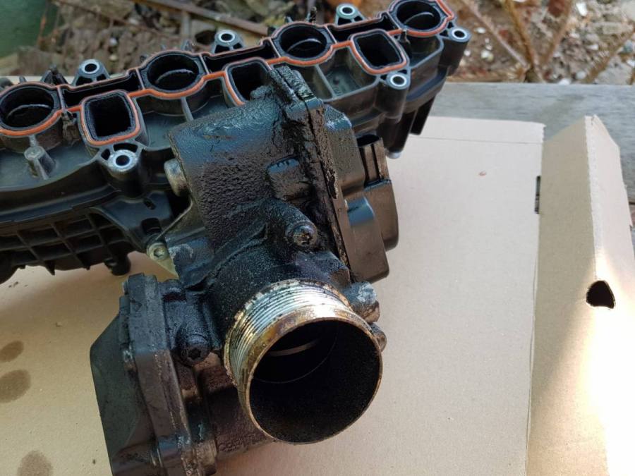

Salut din nou, azi am demontat si galeria de admisie din plastic cu motorasul si problema era din cauza mizeriei , 2 clapete erau f murdare si se blocau pe pozitia inchis, dupa montare am facut basic settings si am amorsat sistemul de alimentare apoi a pornit fara probleme, acum nu mai am nici o eroare, atasez poze cu galeria de admisie
Precizez ca p2015 nu imi aparuse inainte, mi a aparut doar dupa ce am curatat si montat egr si clapeta fara a da jos galeria de admisie, nu aveam nici o eroare, am facut totul preventiv  binenteles era f multa mizerie! Pentru a monta limitator motoras galerie admisie plastic trebuie data jos galeria?
