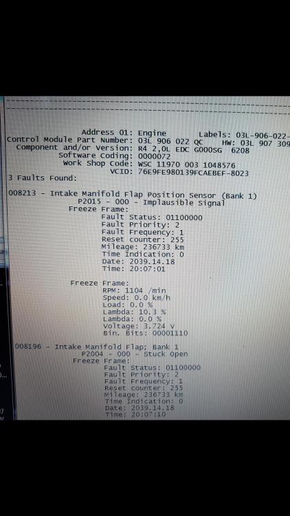

Hristos a inviat! Stimati colegi, la al meu CBAB din 2009 am demontat galeria de admisie, am schimbat garniturile (oringurile) injectoarelor, curatat egr si cut-off, am pus preventiv si bracketul impotriva erorii P2015.
Toate bune si frumoase pret de 50 km (timp in care s-a facut si regenerarea DPF), dupa care s-a aprins check engine.
Ajuns acasa, am pus VCDS si mi-a aparut tocmai P2015?.
In diagnoza au aparut initial 2 erori:
P2015 - intake manifold flap position sensor
P2004 - intake manifold flap stuck open
Inainte de a demonta galeria, voltajul pe canalul 121, cu contactul pus si motorul oprit era 4.2 V, iar astazi, 3.04.
Dupa ce sterg eroarea, martorul check engine nu mai apare, masina trage foarte bine, dar daca intru din nou la coduri de eroare, P2015 e tot acolo.
Ce ma sfătuiti sa fac in continuare?
svg_gabriel10
Revin cu update: am "simulat" o demontare a admisiei, adica am decuplat bornele bateriei si mufa de la motoras, le-am cuplat inapoi si am intrat la Engine- Basic settings si am dat adaptare la motoras. Pret de cateva secunde isi ia valoarea 3.8 V, dupa care scade brusc la 3.04 V.
Am decuplat din nou mufa, cuplat si iar basic settings, doar ca ultima data am lasat procesul activ doar 3 secunde si apoi voltajul a ramas stabil la 3.724.
In mers, la relanti, 3.724 V, iar pe masura ce accelerez scade voltajul pana la 0.600 V. E normal?
In fine, am scapat de eroare, nu mai apare... sa vedem pana cand.
