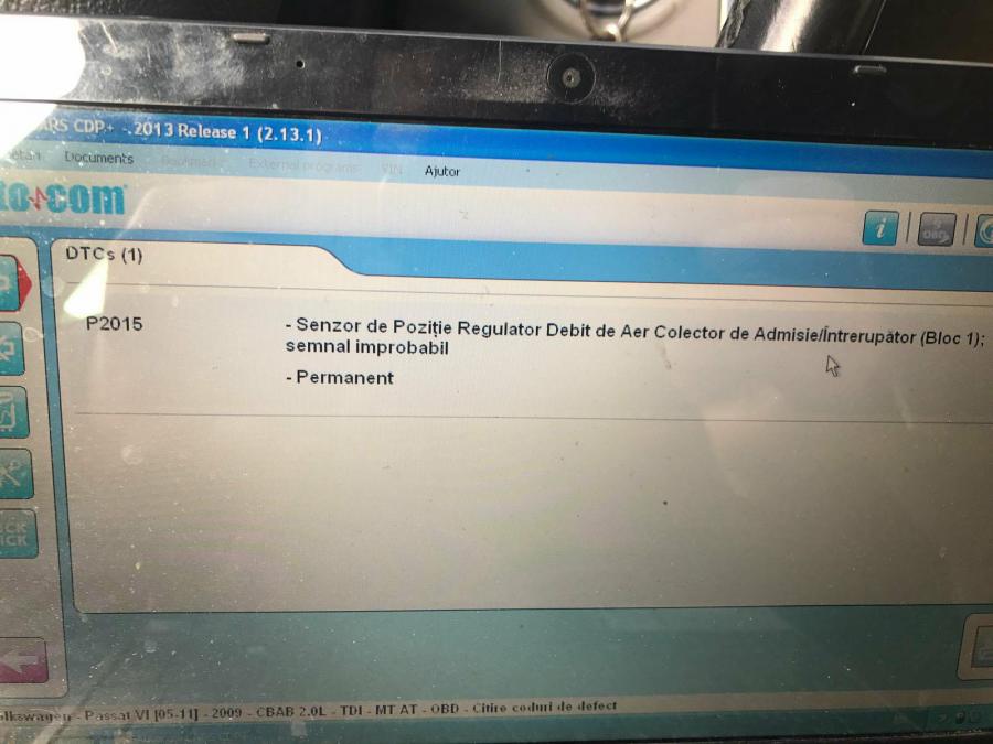

Am un Passat din 2009, 2.0d, 140 cai, cod motor CBAB, si la diagnoza imi apare eroarea P2015, ce ma duce la motorasul de la galeria de admisie. Am facut proba cu alte 2 motorase de pe alte masini similare cu acelasi cod de piesa..si nici o schimbare. Initial am crezut k poate fi ceva de natura electrica , respectiv la cablajul senzorului ..ce duce la motoras, insa am testat masina pe electric si nu are nici o problema! Mentionez ca pe masina imi apare din cand in cand martorul de bujii (nu continuu) insotit uneori si de ENGINE FAULT WORKSHOP..  timp in care se decupleaza pilotul automat, sau luminile automate si mai nou ...nu se mai accelereaza decat foarte foarte lent. Dupa aparitia acestui martor, opresc motorul si dispare pt..cativa zeci de km, insa reapare la loc.
Mi s-a spus ca trebuie sa inlocuiesc galeria de admisie,pt. ca la aceasta se uzeaza clapetii din ea. Am mai auzit ca acestea se pot si repara (galeriile de admisie) Va intreb si m-as bucura sa imi raspundeti , pentru ca o galerie noua cu motoras inclus este pe undeva pe la 1500 lei,  una second hand intre 500-700 (dar nu stiu cat de bune sunt..in sensul de uzate ca a mea.)  iar o reparatie...in jur de 250 lei..  Ce stiti de reparatia in sine.??  in ce consta?  e recomandata?  Va multumesc anticipat

multumesc frumos ..   am dat search..am citit mai multe posturi legate de asta , dar ce nu am inteles a fost legatura problemei mele  a galeriei de admisie ..cu  faptul k nu mai am lumini automate, sau pilot automat , cand imi apare martorul de bujii!  sa fie martorul ce indica avarie motor..iar  calculatorul nu mai raspunde??  in fine...seara buna ink o data..si promit k o sa iau la rand tot ce tine de eroare mea..
Fa o scanare cu un vcds, nu te miri ce alte variante ce interpreteaza coduri generice. Lipsa de putere are leg cu spirala in bord si decuplarea tempomatului. Nu insa si cu luminile.
