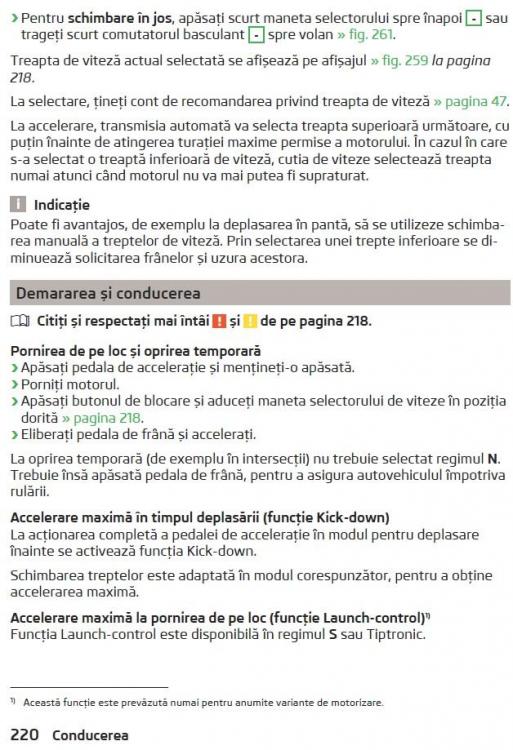

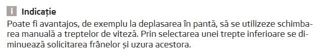

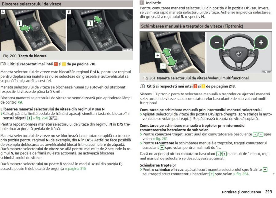

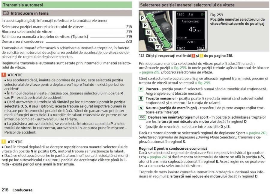

Legat de frana de motor, in carte scrie asta:
La modelele noi nu mai este functia coasting? La passat din 2013 la orice ridicare a pedalei de acceleratie cutia trece singura in N.
Pentru functia coasting, la Golf mk7 trebuie sa fie DMS pe Eco.
Publicat (modificat)
Ma gandesc asa, daca ar fi fost ceva in neregula cu mersul in modul N, ar fi trebuit sa fie mentionat in cartea masinii, la fel cum sunt pomenite multe alte chestii.
Poate nu vad eu bine sau nu inteleg cum trebuie ce scrie in carte:

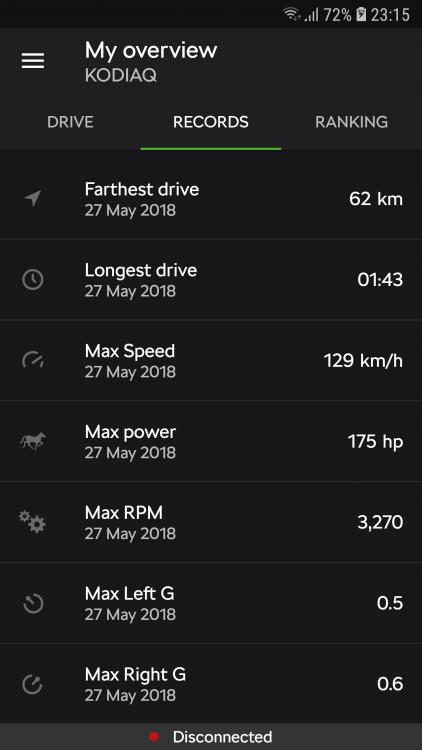

Uite ceva interesant...desi turatia maxima nu a depasit 3270 de rotatii m-am putut bucura de aproape toti caii putere...mai exact 175 furnizati in offroad...si nu iti da senzatia ca s-ar chinui nicio clipa indiferent de dificultatea traseului.

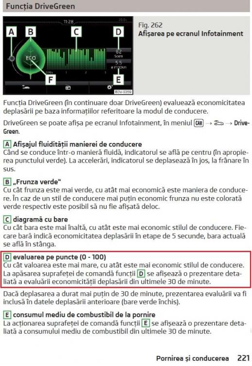

Legat de frunza, fi-r-ar mama ei de frunza ?, eu tot tind sa cred ca se inverzeste si tinde spre maxim la consumuri mici, asa mi se pare logic.
Modificat de Marius82
Maxim am avut frunza la 96 cand am avut consum de 4.2, adica mangaiat acceleratia vreo 50 de km.
