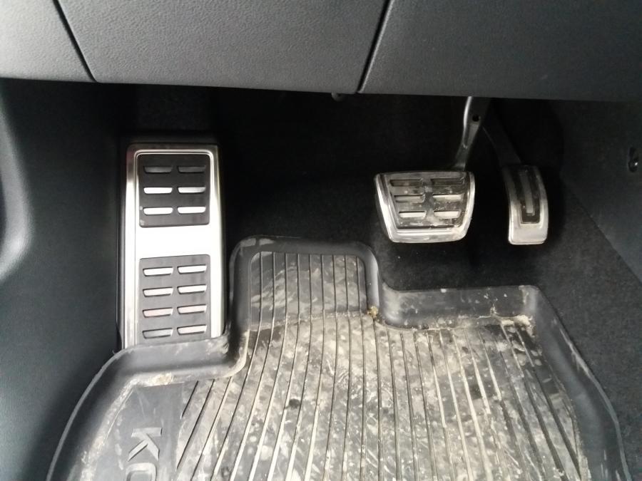

Job done.
Piesa vine cu o carticica de instructiuni dar daca le urmezi, demontezi juma' de masina :))
Cod piesa: 5E1064209
Am desfacut clapeta deschidere capota si am slabit putin ornamentul din spatele ei tragandu-l inspre mine, am scos reazemul vechi, a iesit un pic greu, apoi l-am pus pe cel nou foarte usor.
M-am chinuit ceva cand a trebuit sa trag de ornament peste marginea longitudinala din partea stanga a reazemului.
Nu am retinut cum era clapeta inainte de desfacere dar acum are un mic joc, fata-spate, inainte de actionarea ei pentru deschiderea capotei.
PS: scuze pentru mizerie, nu am mai avut timp sa spal si covorasul, totul s-a intamplat aseara la 9.
Clapeta are un mic joc by default (verificat la mine), asa ca nu ai stricat nimic pe acolo ;)

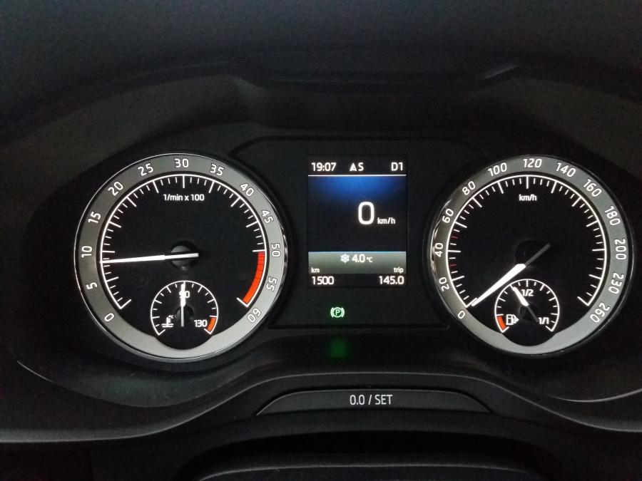

Bravo pentru rulaj, ma bucur ca ai si tu OCD-uri d'astea cu poze cu bordul la rulaje precise.

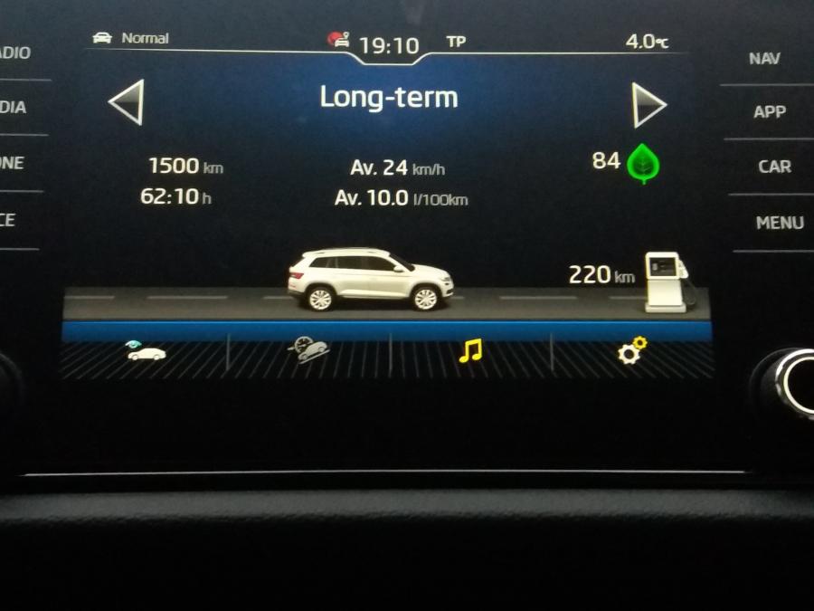

PS. Mai scoate-o si tu la plimbari, arata-i tara, marea, "altii", nu dam nume evident, in 62h de rulaj de cand au luat masina au bagat cel putin dublul rulajului tau :)
Cu average-ul ala de consum se mai potolesc si aia de au senzatia ca "dieselul papa 5%" ;)
Felicitari pentru bifarea rodajului :)
La mine average a fost complet altul, insa si rodajul nu a avut acea medie de viteza.
La mine s-a "linistit" in ~7% autostrazi cu 2/4 persoane+bagaje, ~8% autostrazi cu 2/4 persoane+bagaje+jetbag.
DN poti scoate la 3/400km si 6,x l/100km, insa factorul de zambet nu e acolo :P

@75NOR multumesc :)  Am si eu OCD-uri garla :))

Sa inteleg ca la tine a fost mai mic average-ul si cu o viteza medie mai mare?
Pe A1+DN-uri a scos un 7.4%, 2 adulti si puradeii, + o mica graba la intoarcere.

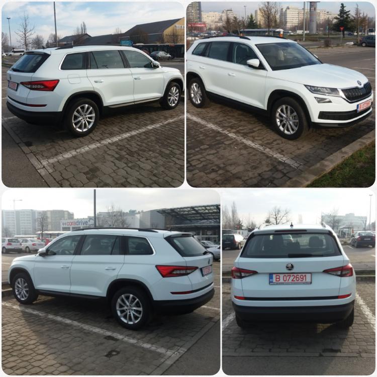

Ramasesem dator cu niste poze.
Au trecut mai bine de iarna decat ma asteptam.
Am varianta pe 17"

nu sunt exfoliate, sunt pozele din ziua montarii, erau murdare de la adezivul folosit pt pneu :D
@HKHK multumesc. Arata foarte bine. M-am hotarat sa montez pe anvelopele de vara, in fct. de ce model ma hotarasc, ori Mak Koln ori Cassiopeia.

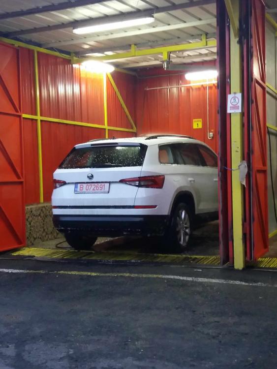

Ieri s-a facut intuneric dupa ce am spalat masina si nu am avut cum sa ii fac o inspectie vizuala.
Am reusit acum de dimineata.
Pe usile fata stanga si dreapta sunt multe puncte maro, parca ar fi de rugina. Nu-mi dau seama de unde ar fi. In prima faza, cu un servetel umed se curata dar cred ca mai bine incerc cu o carpa moale si un pic de polish.
Pe jante adera praful rezultat de la uzura placutelor si se transforma in puncte negre ce se curata destul de greu. Trebuie sa cumpar niste solutii profi pentru curatarea lor ca in baza spalatoriilor ajung sa se faca urate.
