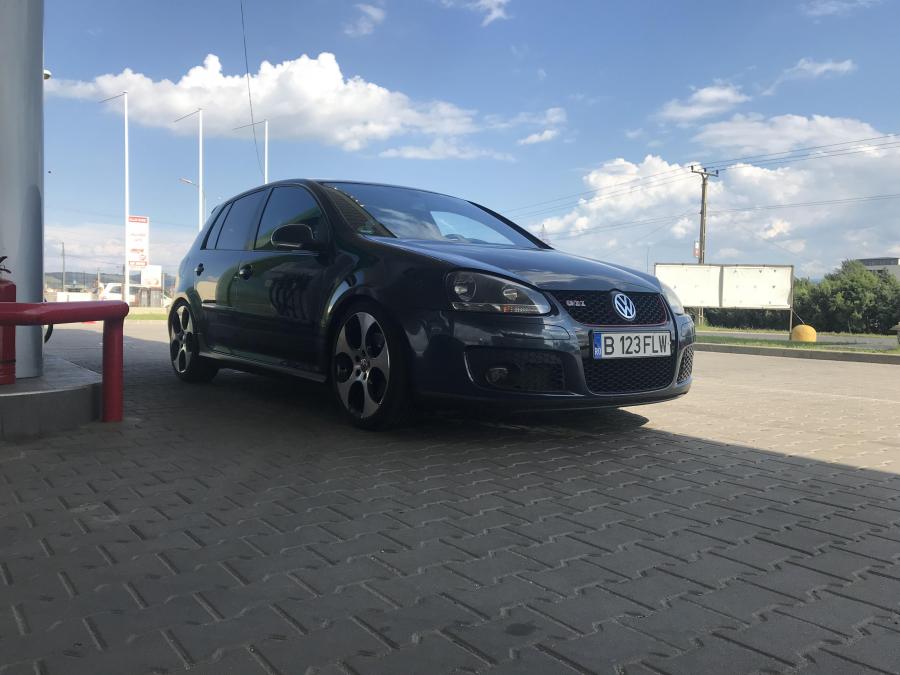

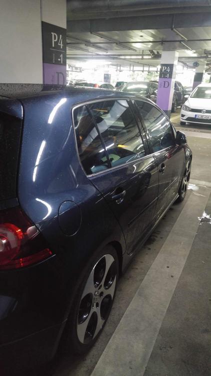

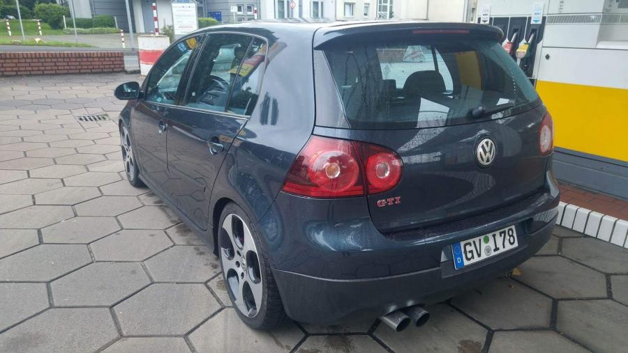

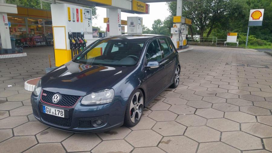

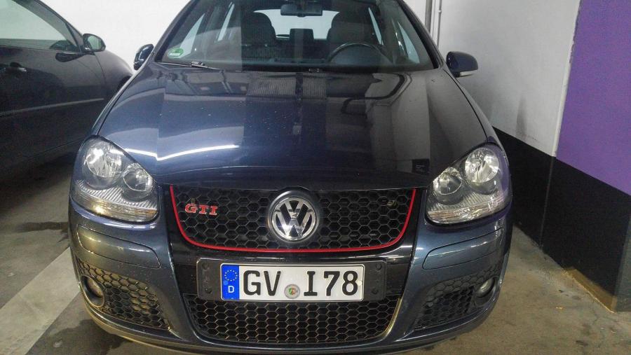

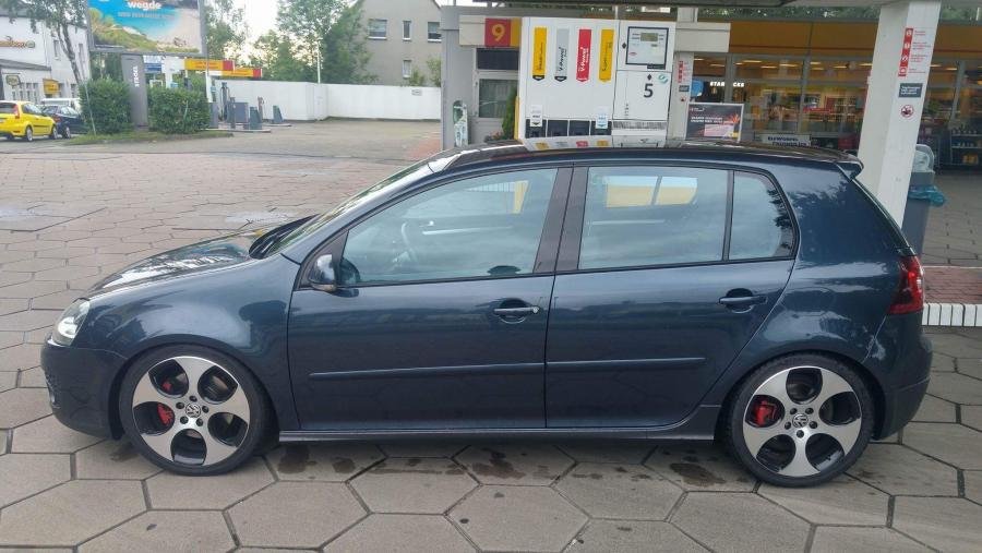

Va salut.
De cateva luni sunt in posesia unui Golf 5 GTI.
Masina am cautat-o pe net ceva timp si am gasit exact ce cautam pana la urma.
VW Golf 5 Gti, an 2005, cumparata de la primul proprietar din Germania.
Km 190.000, carte service si toate facturile aferente pana la momentul cumpararii.
Atasez cateva poze cu masina.
Masina avea arcurile schimbate H&R, insa unul era rupt, n am gasit pe stoc nimic de la H&R cand am vrut sa le schimb, si am montat arcuri de la Eibach.
Motorul este stoc si asa o sa ramana, fara modificari, doar toba este schimbata cu una sport de la FSW, care are un sunet foarte placut.

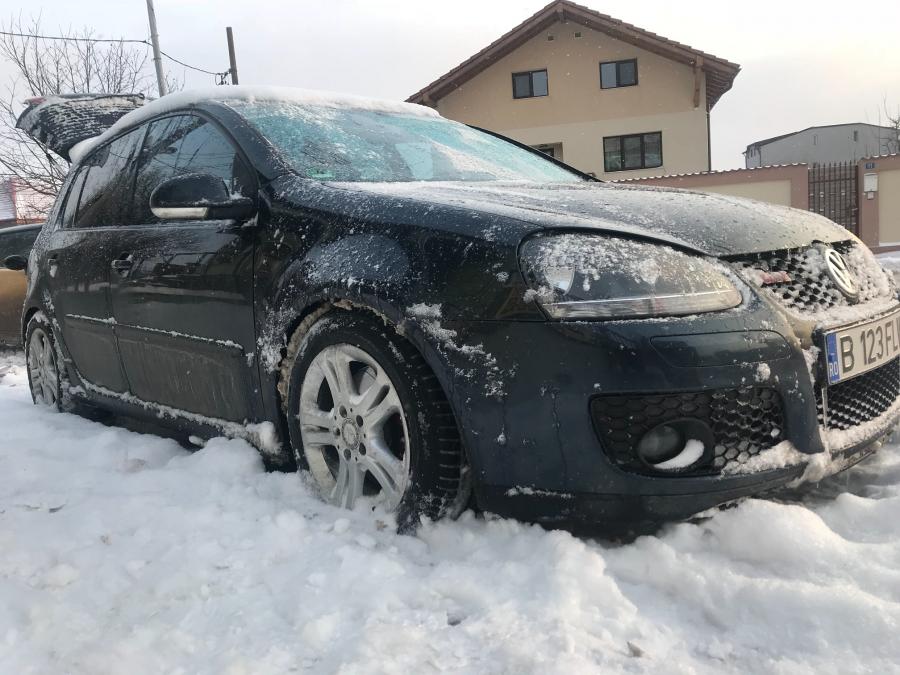

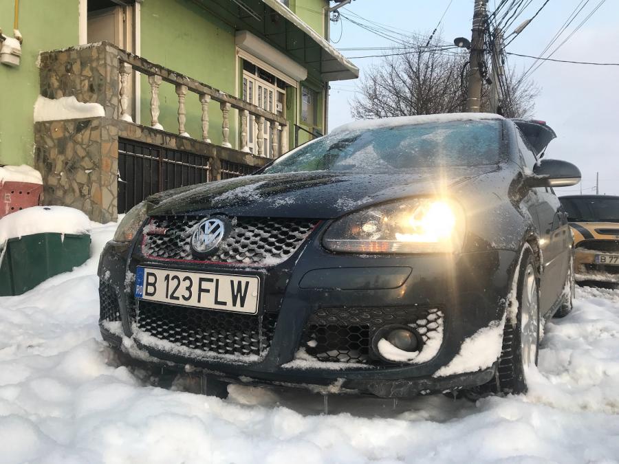

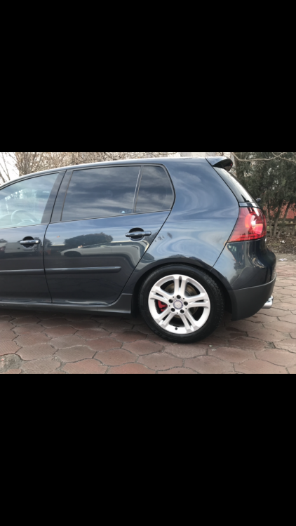

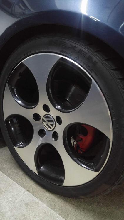

Sa nu chinui masina cu jantele pe 18'' pe zapada, le am schimbat cu unele pe 16'' pe care le aveam acasa, mi au ramas de la un Mercedes. Le am montat inele de centrare si s au potrivit la fix pe Golf.

Sunt urate ca naiba, dar ca si varianta " de avarie" isi fac treaba
Multumesc blordc !
mad_kat - da, nu s spectaculoase, dar isi fac treaba :)

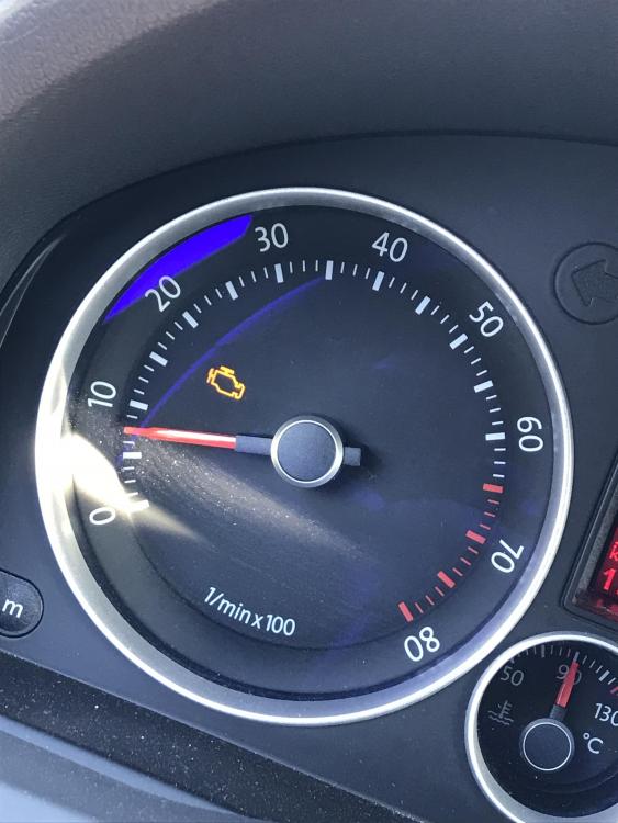

Spaima soferilor de VW m a lovit in seara asta ?
Maine o duc la doctor sa vedem despre ce e vorba.
Intre timp am tot ramas fara baterie si nu intelegeam de ce, pana am venit intr o noapte acasa si stopurile pe frana erau aprinse si mi am dat seama ca ele consumau bateria pana dimineata.
Cauza a fost switch ul de la pedala de frana, a cedat intre timp. L am schimbat iar acum totul e ok.
Rezolvat.
A fost din cauza ca am schimbat bateria.
