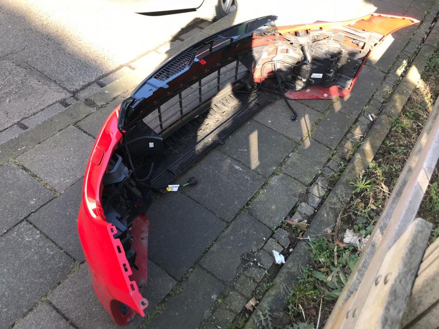

Acum schimb bara originala cu una facelift r-line care vine cu senzori OEM pe ea. Stiu ca o sa i-mi trebuiasca butonul. Il gasesc prin dezmembrari sa zic. Ce mai este de cumparat?
Bara are senzorii + cablajele intre senzori.
in afara de bara , senzori, cablaj bara - buton, modul senzori parcare 8k OPS, cablaj de la bara fata la modul.
Nu trebuie sa cauti neaparat bara deja decupata, o poti face si tu ulterior intrucat ai toate marcajele pe spate.

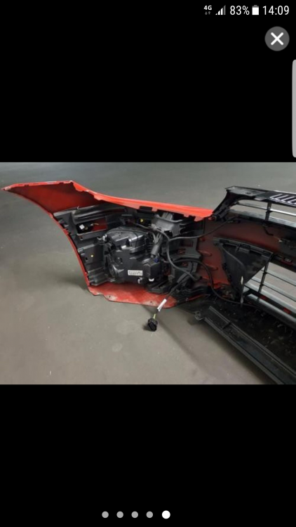

Asta este bara.

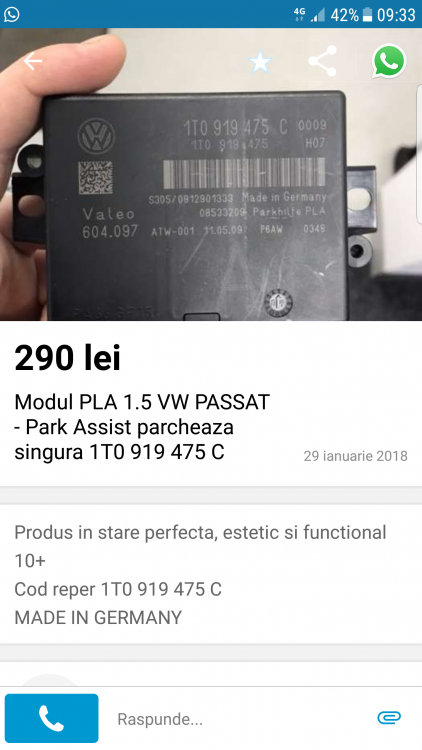

Asta ar fi buna?
nu, unitatea ta este sub bord, in partea stanga - sus.
codari, informatii, etc - sunt deja postate, trebuie doar sa le cauti pe forum.... sunt deja toate info, legate de acest retrofit.
Modulul este ok.

Nu am cumparat inca modulul 1T0 919 475 C pentru ca am niste nelamuri in privinta compabilitatii.
Din ce am vazut  pe internet acest modul are un altfel de buton decat ce stiu eu.
Eu vreau sa pun 2 butoane separate, le-am comandat deja pe original ca se se potriveasca.
La modulul asta merg puse cele 2 butoane?

Nu am acces sa îți verific acum, dar vezi ce scrie pe el. Dacă scrie PLA 1.5, este ok, merge

Am cumparat acum ceva timp o bara fata facelift (2015) cu tot cu senzori pe ea, inculsiv cei laterali. Pe modelul 2015 sa montat doar PLA 2.0 niciodata 1.5.
