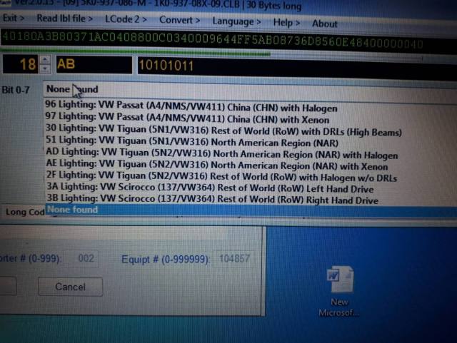

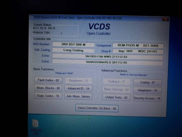

Am facut cateva screen shoturi cu codarile disponibile pe Byte 18:
Nu gasesc 3F insa daca il aplica o ia razna.
Am vazut pe byte 19 ca mai este o cadare referitoare la dimming pentru lapile spate, se poate aplica la lampile cu led?
exista posibilitatea ca BCMul sa nu aiba optiunea de codare cu led pentru spate?
Cu ajutorul colegului @Al Bundy am rezolvat astazi problema intensitatii lapilor si suplimentar am activat aprinderea pe frana si a lapilor de pe haion + DRL pe stopurile de pe aripi:).
BCM ul meu nu suporta codarea directa de la AB la 3F,  asa ca a trebuit sa se rescrie manual EEPROMUL cu codarile specifice pentru LED.
Doar VCDS-ul nu ajuta in acest caz, necesar VAG Helper + Odis.
Multumesc @Al Bundy.
