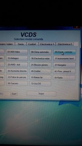

Verifica codari, etc si posteaza erorile de pe 09, 16 si 55 - daca ai xenon oem
da sunt pe original o sa va arat ce este pe cele 3 canale sigur s a umblat pe acolo

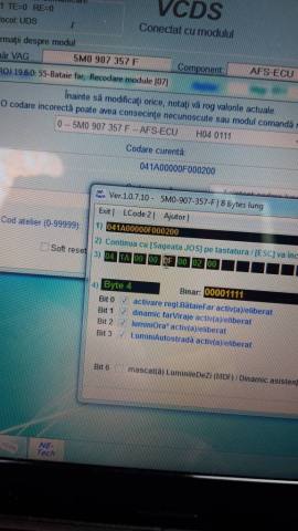

1 am intrat pe 55 - codare 7 - ... si am activat bit 2 lumini oras activ eliberat. apoi mi s a aprins in bord eroare bec, eroarea este:

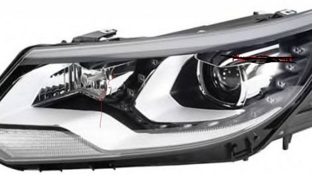

am verificat becurile si nu sunt arse. ne se aprind becurile pe care le am indicat in poza cu sageata. faza scurta la lupe se aprind cel lunguiet nu se aprinde unde am pus o sageata cu rosu
far-vw-tiguan-5n-2007-2016-hella-1zs-010-748-321-6472ef13bf0685fea8-1100-615-2-85-1.jpg
Just now, B161KTA said:
am verificat becurile si nu sunt arse. ne se aprind becurile pe care le am indicat in poza cu sageata. faza scurta la lupe se aprind cel lunguiet nu se aprinde unde am pus o sageata cu rosu . poate imi poti da un sfat te rog frumos
NU ne-ai spus cum a aparut problema.
nu stiu am observat la un moment dat ca nu am flash dar probabil ca s a umblat pe la service ziceau ca s au uitat la ceva afs sau asf . exista vre o imagine cu setari lumini standard ? sunt convins ca este de la vre o setare
si becul ala lung nu este de  faza lunga ?
Faza lunga e data dd ridicarea unui obturator din fata becului xenon. Nu are legatura cu afs. Au umblat la centrala electrica. Ori mergi inapoi la ei ori la cineva care stie ce are de facut. Daca nu ai o scanare mai veche a masinii e greu de refacut codarea initiala.

4 minutes ago, B161KTA said:
daca masina este echipata cu faruri cu DLA - diafragma si nu cu obturator pt faza lunga, nu cred ca va face faza lunga daca nu are setarea de baza facuta, la faruri
fa setarea de baza si vedem dupa aceea
am rezolvat acum functioneaza perfect. am luat informatii de la voi sa caut pe centr electric 09 far xe cu obturator si fara obturator apoi am ciufulit vcds ul si am ajuns sa observ doua setari xe cu obturator activ si xe fara obturator activ am debifat fara obturator executa si asta a fost multumesc frumos, va las mai jos pasii:

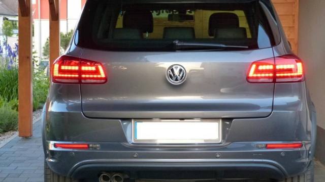

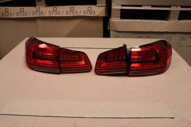

Ma intereseaza si pe mine sa fac retrofitul ( la masina din semnatura) de la lampile/triplele spate standard la cele cu OEM cu LED.
Intrebarea mea este daca este plug and play ?
Pe un site care comercializeaza kit-ul de lampi OEM la una din poze apare un comentariu care zice ca trebuie indepartata o bucatica de plastic pentru a se potrivi la mufa.
Nu se specifica daca sunt necesare si alte modificari pentru a functiona stopurile.
Aici sunt codurile pieselor:
OEM - original taillights VW
part numbers:
5N0945207
5N0945307
5N0945208
5N0945308
Daca a facut cineva acest retrofit si poate da mai multe detalii pentru a intelege exact compatibilitatea.
Modificat de mrn_smn
Trebuie codate pe masina ca sa functioneze , nu merg puse direct.

Verifici  daca iti merge stopul de ceata   si daca intensitatea stopurilor led nu este prea mare , se aprind plug & play dar nu la toate merg  corect.  Problemele sunt cu intensitatea si cu functionarea corecta a stopului de ceata.
Sa speram ca nu intampinam probleme.

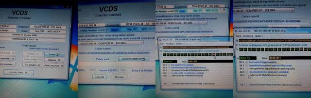

Din byte 18, pe 09 bcm
Multumesc frumos.
Revin cu poze dupa ce le montez.
Thx.

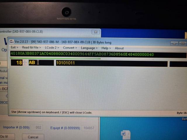

Referitor la codarea byte 18 pe 09 BCM, la acest moment cred ca am AB(nu am verificat ce e drept) iar pentru retrofit la stopurile cu led ar trebui modificat in 3F, corect?.

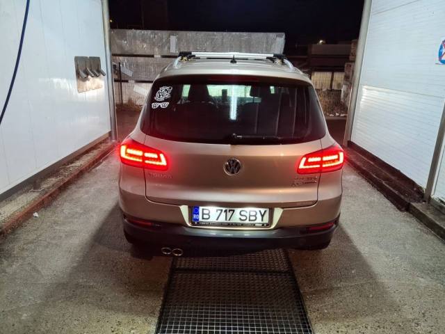

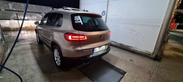

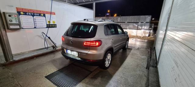

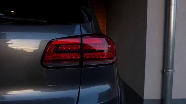

Am montat stopurile aseara:)......super bine ii sta cu ele.
Insa cu codarea 3F la mine nu funcioneaza pt ca imi stinge DRL de pe fata iar in spate aprinde apoape toate becurile... ceata pozitii .... si imi aprinde eroare bec in bord pt DRL.
Codarea standard pe byte 18 la mine este AB
Daca schimB in 3F imi da eroare pe DRL care se sting....cand revin pe AB totul este ca inainte fara erori toate becurile functioneaza normal,atasez cateva poze ce ele pe codarea AB:
Mimi mi se pare OK, nu imi dau seama daca sunt prea aprinse sau nu, si nici eroare nu am pe 09....
Ce am observat cand schimb pe 3F apare un nou meniu insa 3F nu se afla acolo.
Nu am apucat sa fac poza.
Ceva idei?
