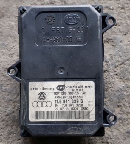

Stiu ca mi-ati scris de modulele afs, dar dupa ce am cautat erorile ar fi vorba de calculatorel de far.
Depinde cine scrie....denumiri din popor vs termeni tehnici.
Am dat doar de alea din popor. Sunt confuz total, modelul meu are 2 calculatore pe far. UN modul afs si balast/calculator far. Eu am inteles ca ar fi balastul defect, dar a fost inlocuit unul din ele cel/
Da, a fost....dar nu cu unul bun, din pacate. Unul este balast, ridicator tensiune...altul..modul afs. Acolo e problema la tine. Daca era balast, atunci nu se aprindea becul xenon
Pff, deci din cauza lui am atatea probleme ? Ca nu a fost cel mai ieftin
Pai nu se aprindea pe partea aia, deci a fost balastul inlocuit
Acum farurile merg normal,  faza scurta, faza lunga, dar nu-si fac dansul acela
La ce va referiti prin nu a fost bun ? A fost un produs nou, acel balast
mai sunt noi, fara sw pe ele...care nu ai ce sa faci, nu merg parametrizate...nimic...si de aceea nu le vede codate, etc

Prin modul afs va referiti la 7l6 941 329 B sau la 5M0 907 357B ? Eu m-am gandit ca acesta din poza ar fi defect, pe tester imi apar amandoi defecti.
Log-TIGUAN-12345678909870987.txt
Am desfcut dar modulele afs arata bine, cum se pot verifica ? Nu prezinta urme de oxidare. Da, m-am uitat la mufa, in poza e doar modelul meu
On 16.07.2020 at 14:15, F l o r i n a scris:
E greu de garantat din telefon ...dar sigur acestea trebuie inlocuite, cu unele.bune.
7l6 941 329 B Am facut comanda de 2 module de acest gen, le montez maine. Dar codarea cum o fac? Daca nu am valorile de la cele vechi, ca v-am spus ca vcds nu le vede, da eroare pe ele.
Ai verificat daca au alimentare?
Sau comanzi piese degeaba.
