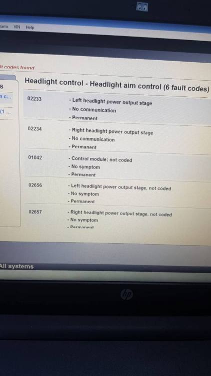

Eu am eroare referitoare la AFS in bord, si martorul de bec ars imi palpaie in continuu in bord, dar nu am niciun bec ars.Am facut o scanare cu vcds,dar nu-mi dau seama.

E plina de erori. Dar o descriere completa ar ajuta sa ne facem o idee... Respectiv asa am cumpărat mașina.... Am înlocuit X piese și de atunci... Etc.

 A fost inlocuit balastul de pe partea dreapta intrucat nu mergea farul.Atat.
Da  doar ca ai problema si la calc AFS far
Sunt 2 din ce stiu, un afs pentru fiecare far.
Da, ai cate un modul afs pe fiecare far + un balast...la.modelul tau
Cand iau stanga/dreapta nu se aprind proiectoarele, nu e clar ca afs-urile sunt defecte ? Ori cablajul pana la ele.
Cand pornesc separat ceața se aprind ambele cum e si normal.
Nu...ca tu ai AFS si cornering e pe far.. pe proiectoare se poate activa, cu vcds ul, pe centrala electrica si la cele care nu au AFS
Pai daca fac activarea asta cu vcds, scot modulele afs eroarea tot va aparea in bord, respectiv si martorul de bec ars, nu ?

Modelul este 4motion 1.4 tsi, bixenon cu lupa si are si proiectoare.
On 01.03.2020 at 13:11, Al Bundy a scris:
POsibil ambele defecte, dar trebuie vazut daca acele calculatoare mai exista pe farurile lui.
În cazul asta trebuie schimbate ambele faruri ?

În cazul în care nu exista acele calculatoare, se achiziționează altele, se montează, codeaza, se fac setările de baza, etc.

Exact ce a zis Florin, sa trec pe proiectoare si sa scap de eroarea din bord de bec ars daca se poate.
Am calculatoarele de la faruri duse, probabil si modulele afs.

da, nu e o solutie, dar se poate face, in teorie. In primul rand, scoate mufa la modul AFS, scoate-l din lista de instalari de pe can, dupa care e posibil sa scapi de erori.
Oricum, la tine nu merge nici acum afs ul....deci nu e o pierdere. Dupa aceea, codezi pe 09 centrala electrica, ca sa faci cornering pe proiectoare.
