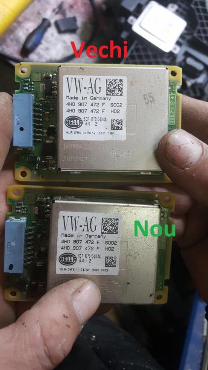

O sa detaliez si eu aici o problema care m-a bantuit in ultimile 4 luni si la care in sfarsit i-am dat de cap !
Simptomele erau urmatoarele :
Ledurile pe DRL functionau ok ambele parti .
La aprinderea farurilor sau a pozitiilor ledurile din farul stang nu scad in intensitate , ba mai mult incep sa si tremure  ca in imaginea de mai jos :
Problema se manifesta periodic si aleator , nu puteam sa reproduc de fiecare data situatia , dar in ultima perioada situatiile s-au inmultit.

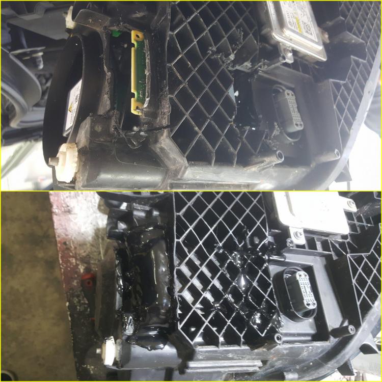

Problema identificata a fost de la Controllerul de Leduri din Interiorul farului :  4H0 907 472 F (valabil stanga Dreapta)   este codul piesei dar din pacate aceasta este in interiorul farului si nu se poate ajunge la ea decat prin deschiderea/taierea farului .
4H0 907 472 F  se gaseste si in farurile de GOLF 6 cu Xenon si DRL si este usor de extras din acest far deoarece la Golf 6 a fost gandit sa fie schimbat.
Probabil ca as fi identificat mai repede problema daca as fi desfacut capacul de la far (faza scurta) sau oricare din capace si as fi simtit mirosul intens de "metal/circuite" incinse/arse ....nici nu stiu cum sa descriu mirosul , dar era foarte intepator .

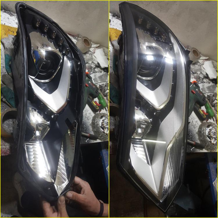

Asa ca piesa a fost luata din far de Tiguan "Donator" si inlocuita in farul meu :
Operatie facuta de persoana cu experienta
Posibila cauza care a dus la defectarea modulului DRL  este urmatoarea :
La becul de faza scurta D3S mufa care intra in aceasta este de MASA , iar daca aceasta este atinsa de o sursa cu electricitate(statica sau de ori care alt fel) aceasta este legata pe Masa modulului de DRL si poate transmite inapoi curent in circuit.
Persoana care mi-a schimbat modulul a mentionat ca este o problema destul de des intalnita ( nu neaparat pe Tiguan) dar in grupul VAG cu aceste module DRL care sunt foarte "Sensibile" .
Modificat de Doomy

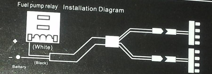

Am un VW Tiguan 2014 si am achizitionat un DRL.
In schema se spune ca trebuie conectat conform schemei :
ma poate ajuta cineva ?
Adica sa iti instaleze cineva in Galati ?
Sau ce inseamna schema ? ... scrie acolo alb pe negru , clar , ce trebuie sa faci
@danutchiria prima mentiune este ca DRL nu este iluminat ambiental deci ai un avertisment pentru offtopic.
A doua mentiune - daca DRL nu este OE, echipamentul este ilegal si este motiv de respingere a ITP si de retinere a talonului in trafic.
In rest, asa cum zice si colegul @tavitara, schema de montaj e simpla si clara. Daca nu te pricepi, mergi la cineva care se pricepe.
Problema este ca am mers la mai multi " specialisti " ( electricieni )  dar fiecare cu parerea lui, inclusiv propuneri de gauri  in cutia de sigurante de la motor !
Schema este pe cutia cu produsul !

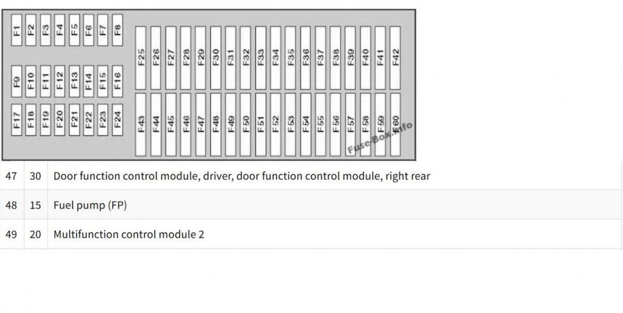

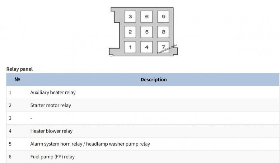

Revin : am gasit o schema ( fig1 ) care ma pune pe ganduri, in sensul va la pozitia 48 , in fig1 spune ca este siguranta  Fuel Pomp - la mine este libera aceasta pozitie !
In fig2 ar fi cat de cat mai clar unde ar trebui conectat ( pin 6 releu  zic eu ) corect ?
dar nu mai am incredere in aceasta schema !
