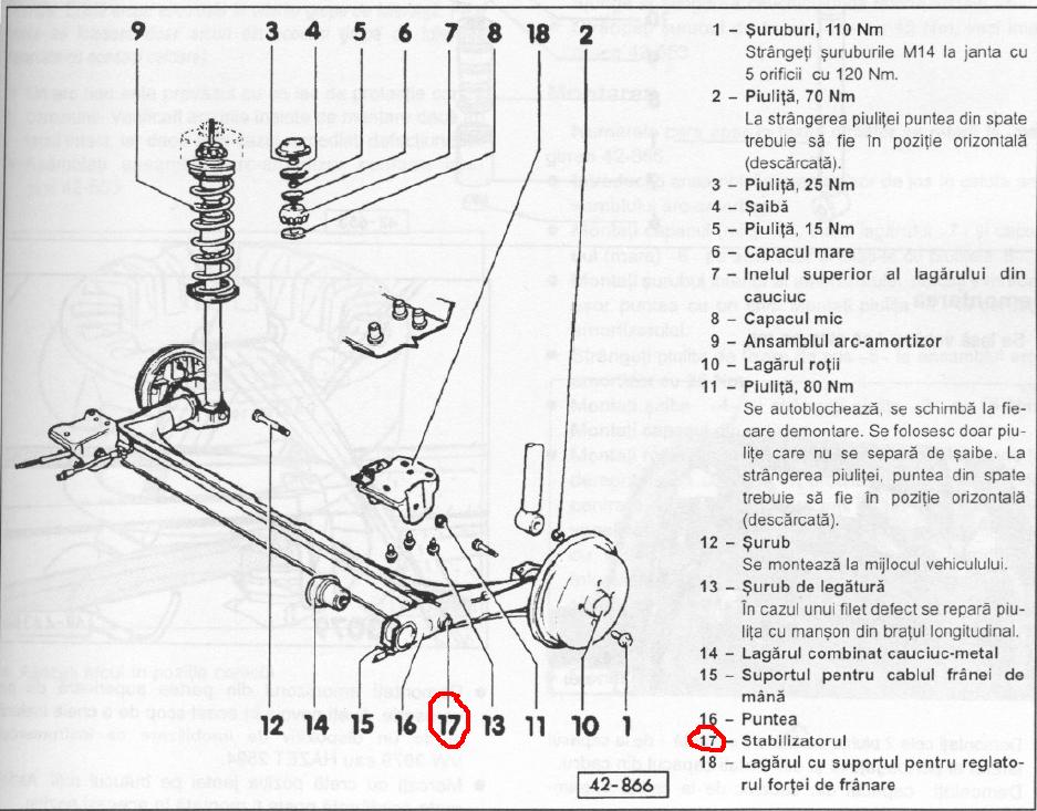

Am vazut in Etka si in manualul de raparatie ca apare pe puntea spate bara antiruliu , are cineva pe masina ? sau numai GTI-ul si VR6 au ?
post-12008-0-24233500-1299157769_thumb.j
Exista si pe GT / GTD. Practic, poti sa pui pe orice golf, inlocuind puntea cu una rigidizata de pe un GT/GTI/VR6...
Daca puntea e rigida de ce mai e nevoie si de bara stabilizatoare ?
Daca nu ma insel, Puntile rigidizate au prin interiorul lor o bara cu rol de intarire...
