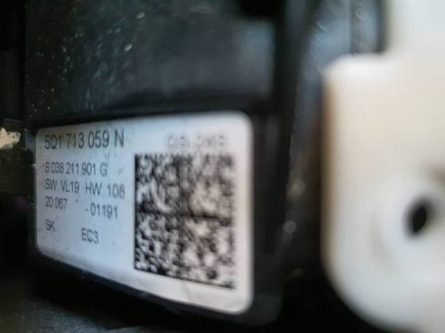

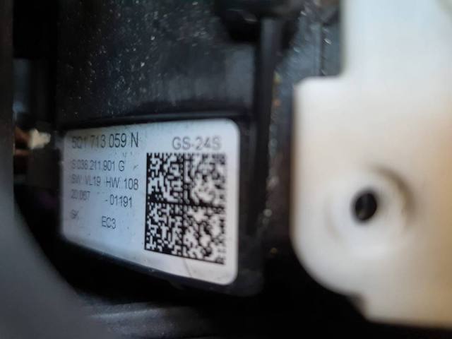

Sunt 3 sau chiar 4..modele. cumpara ce trebuie. Da-mi  poza selector si seria sasiu pe PM, incerc  sa iti verific maine ce cod ai nevoie, in limita timpului
în urmă cu 3 ore, F l o r i n a scris:
Revin cu pozele
Ok. Verific maine cand ajung la service

On 9/21/2021 at 5:27 PM, Caftalin27 said:
Am încercat și celalalt model și tot nu funcționează
din ce vad in pozele tale, acesta trebuie sa fie. L-ai reglat si montat conform documentatiei ?

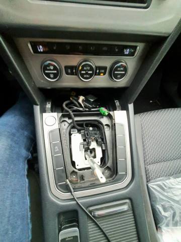

Unde te pot găsi în București,  vin cu el acolo poate nu am reușit sa l montez corect

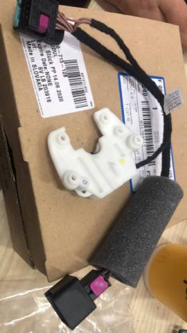

Buna dimineata,ma ajuta cineva cu piesa ? Oct 3 1.6 tdi 2016
5Q0713128A este codul kitului

Recomand Kit de reparatie

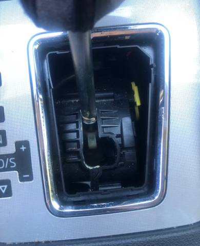

Buna ziua,ma poate ajuta cineva cu explicatie la codul de eroare U010300 ?
Lost Communication With Gear Shift Module
cand apare aceasta eroare nu mai pot scoate selectorul din Parking
Modificat de Dan Adrian 1975

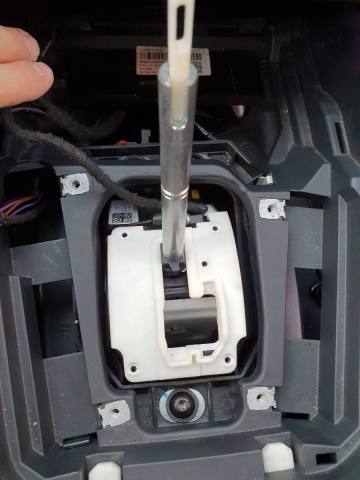

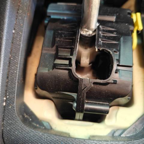

Pentru SO3 fl 2019 selector negru codul set reparatie e tot 5Q0713128A?Multumesc
MatacheAndrei
De curand mi-a aparut si mie eroare asta in bord si acum numai dispare,
Este vb de Skoda Rapid din 2019 motor 1.0
Daca imi puteti spune daca codul pentru piesa este 5Q0713128A?
Si de unde se poate cumpara...daca livreaza cineva prin Romania.
andrei_221
merge la selectorul negru. DE la reprezentanta il iei cel mai usor.
