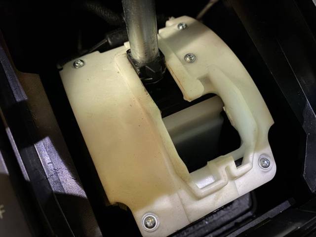

Iti trimit si pe telefonul din semnatura, dar pun si aici pentru interesul general - pare ca am varianta cu "alb", deci probabil ca pentru kit de reparatie am nevoie de part number-ul 3Q0-713-128

Azi am fost la @F l o r i npentru a scapa de belea, s-a montat kitul vietii. Sa speram ca asta tine cum trebuie 😂
Multumesc pentru ajutor colegu’ ! 🤗

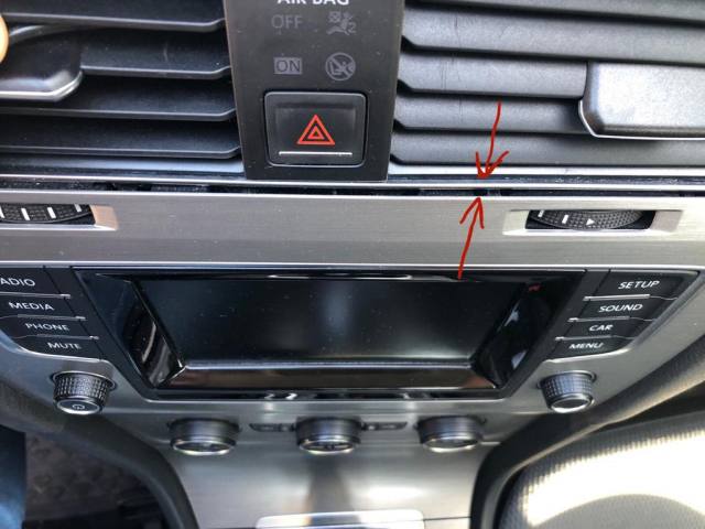

Daa simpla. Nu am mai revenit atunci dar din 2018 stau cu bordul asa -vezi poza - nu l-au inchis cum trebuie. Avia pantelimon ……….
a tinut din 2018 pana in 2021

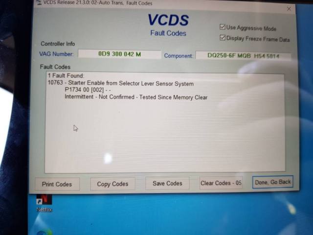

salutare tuturor , ma poate ajuta si pe mine cineva cu aceasta eroare la DSG 6+1 Vw touran 2017. masina functioneaza perfect . Multumesc !!

Se monteaza kit reparatie selector si o sa se rezolve problema
Am observat ca acest kit este pentru cei ce le apare eroarea ca levierul trebuie lasat in pozitia P , dat mie nu mi apare eroarea nici in bord si nici in multimedia ,iar daca fac scan cu vcds pe toata masina nu mi apare eroare pe  (02)- auto trans.  ci doar daca intru pe acest modul si citesc erorile de pe el .

Salut, am montat kit ul de reparație iar problema persista, trebuie cumva programat sau adăugat in softul mașini ?
nu. Daca problema este de la el si este montat corect, nu.
Imposibil de montat incorect , am încercat și ambele variante :((
