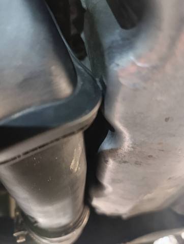

Sint in doliu. :rr: Am dat dimineata peste o groapa iar mai tirziu seara in mijlocul unei intersectii mi s-a aprins indicatorul de persiune ulei. Am tras la dreapta dar inainte sa ma opresc de tot s-a inecat motorul.
Joja nu arata nici un pic de ulei, in schimb sub masina a fost o mare pata de ulei. Imediat m-am prins ca e baia de ulei sparta. Cum n-a mai pornit am tractat-o la un service si astept sa vina piesele.
Intrebarea mea e ca in afara de scutul si baia facute praf oare ce stricaciuni ar mai putea fi ? Cei de la service mi-au spus ca exista riscul ca la Turbo sa se fi dus bucsele din cauza lipsei de ulei.
Inainte sa moara motorul am apucat sa dau un ochi pe termometru si era in plaja normala.
Ce mai poate fi afectat la motor ? Ma puteti va rog ajuta atit cu scenarii optimiste cit si pesimsite?

Intr-adevar s-au intimplat lucruri triste la motor. S-au dus cuzinetii si arborele cotit, posibil si turbosuflanta. Am comandat piesele la inceputul saptamini viitoare vor fi montate. Din fericire casco va acoperi cheltuielile.
Ca sa determine eventuala defectare al turbosuflantei deocamdata l-au rotit cu mina, axul apre sa se invirte ok si nu are joc. Au spus ca totusi dupa ce se porneste motorul la turatii mari daca e defect o sa scoata sunete si fum negru pentru ca scoate ulei spre esapament. O alta simptoma ce indica defect la turbo ar putea fi ca nu are forta motorul.

la mine a fost putin altfel: am lovit un bolovan urias, si in 50 de m am ramas fara ulei, s-a aprins becul si am tras pe dreapta.... nu am mai pornit-o decat dupa completa reparatie, si fara probleme...
acum partea cu scutul metalic: asigurarile au platit uleiul ( 5 litri) !!!, manopera, baia de ulei, scutul de plastic , iar eu am platit diferenta pentru cel metalic ( 7.5 mil !!!)
avantaje: nu mai am griji din pricina bolovanilor sau a altor kestii, cand dau de ceva mai tare, efectiv imi ridica masina!!!!
dezavantaje: e mai jos decat cel de plastic ( sau cel de plastic se deforma elastic si nu imi dadeam seama...) si parca iau mult mai multe pietre si borduri... senzatia cea mai funny e ca atunci cand vad o piatra mai mare imi vine sa ridic picioarele!! :study: :study: :(
