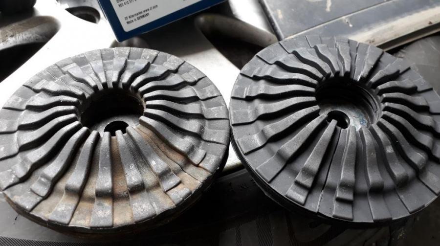

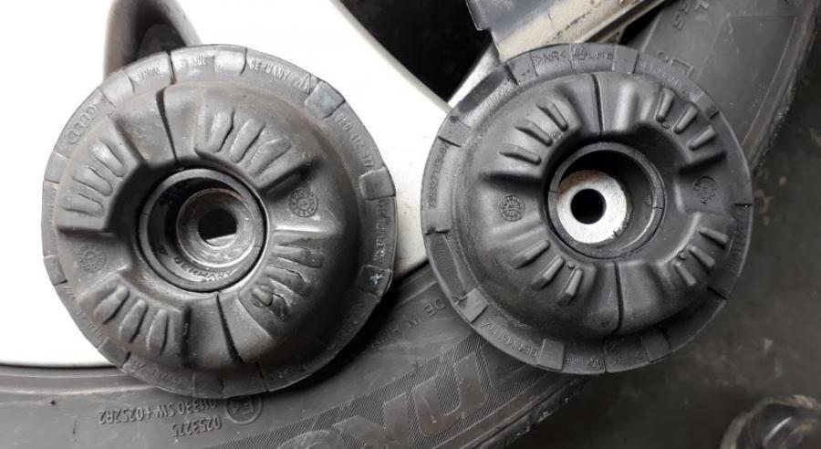

Nu stiu daca v-am povestit cu scartaitul gen caruta, dar am scapat de el weekendul trecut. Am schimbat flansele de la amortizoarele fata, care erau OE, cu unele de la Lemforder, fabricate in Germania. S-a facut liniste, pot sa trec linistit pe drum fara ca oamenii sa intoarca privirea. Initial am crezut ca intorc dupa "Audi", dar dupa scartait intorceau :)) Am ramas surprins sa gasesc toate inscriptiile pe noile flanse la fel ca pe cele oe, doar sigla audi si codul oe sterse...

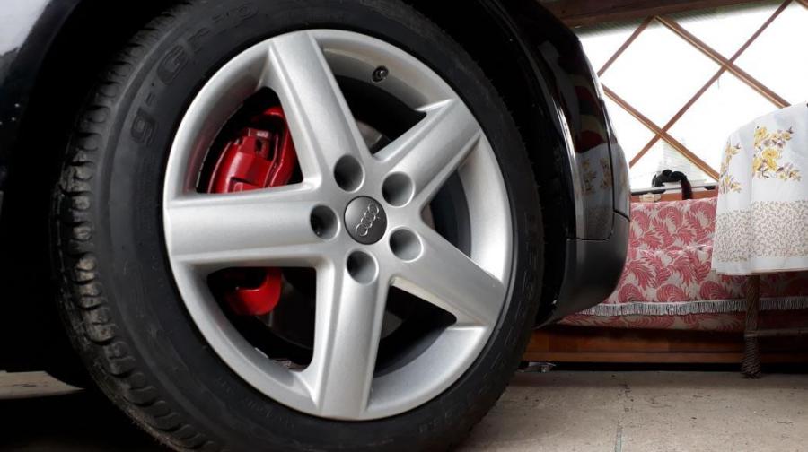

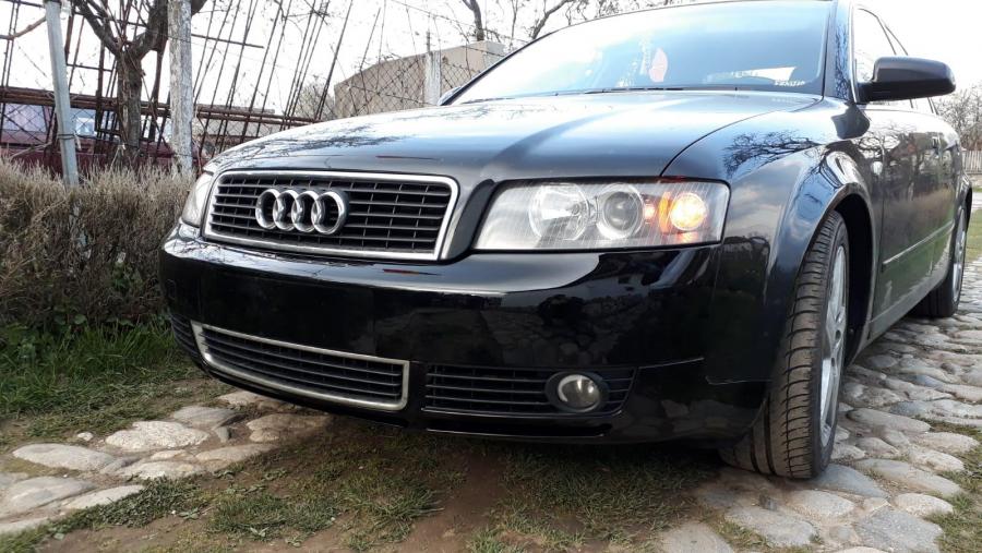

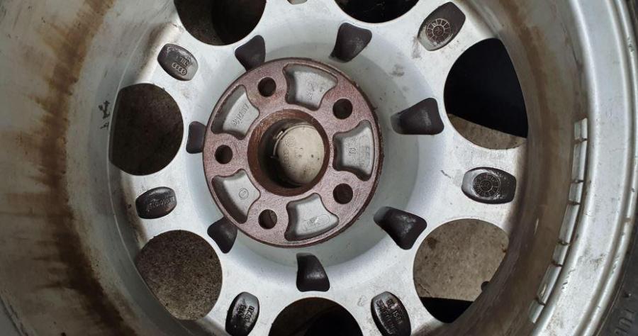

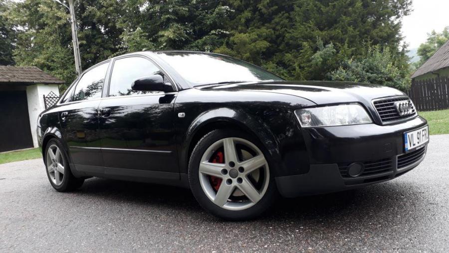

De cand asteptam momentul asta: jantele de S-line :) Nu le-am putut monta pana acum deoarece aratau deplorabil, si doar doua anvelope erau noi. Le-am dus la reconditionat profi (sablat+vopsit in camp electrostatic), am mai bagat putin mana in buzunar si pentru doua anvelope noi BF goodrich and voila!
Ca feeling, demarajul este mai putin nervos, datorat greutatii jantelor: jantele pe 16'' cu anvelope hankook aveau 17kg, iar jantele pe 17'' cu anvelope bf goodrich au 21kg, respectiv 22kg cu cele doua anvelope i-link, no name...montate pe spate.
Daca tot nu se mai opresc ploile astea, am trecut din nou la presurile de cauciuc :(

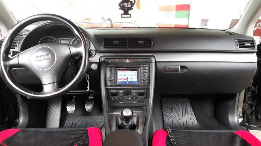

Pozele spun totul ?

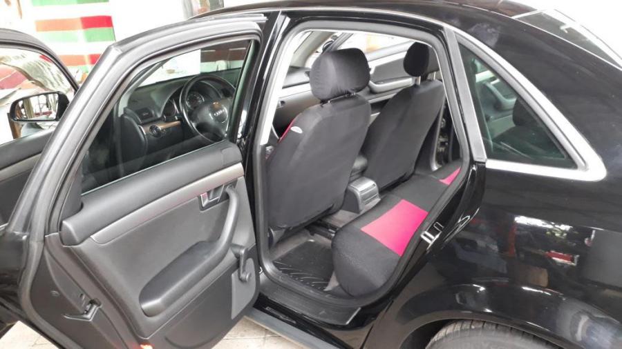

Arata foarte bine cu jantele astea ! Dar, schimba si tu husele alea roz de pe scaune ca strica tot interiorul...
50 minute în urmă, Emy D a scris:
Se asorteaza cu acei etrieri! ?
Modificat de czsilviu
Se mai poarta huse?
In weekend am montat ceva huse pt un Ford,am tras de ele sa le intind ca si femeia de blugi :D,arata oarecum ok dar parca tot e mai bine fara ele.
Daca esti in partidul conservator poti opta pt celofan :))
Modificat de cxr2test
Telefonul le pune intr-o lumina proasta... Husele au aceeasi culoare ca etrierii, rosu + negru :) si nu se compara cu ce gasim prin carrefour, kaufland, auchan.
Si nu as renunta la ele decat daca as trece la ceva de piele si aici ma refer la scaune cu totul, de b6 sau b7 :) Vreau sa o pastrez cat mai mult in conditii optime, chiar si husele scaunelor originale (ca tot huse sunt).
Passatul b5 si acum are scaunele intregi, fara julituri, rupturi, protejate de huse (asa am luat-o din Germania) la o varsta de 18 ani si km "reali", dupa cum spun unii :)) cca 450k km and stiil counting :)
PS: cei care priviti de pe laptop, dati ecranul pe spate si spuneti ce culoare vedeti husele :))
Frumoasa masina si intretinuta, imi place.
Dar nu vad de ce sa nu te bucuri si vizual de scaune asa cum zici ca sunt ele, impecabile. Dar fiecare cum vrea. Am vazut masini si cu scaune din piele care aveau huse (textil) , deci...
Husele ce le luase amicul meu erau tot de ceva firma (undeva la 250 RON parca) dar tot durere a fost la montaj.
Cat timp nu optezi pt paturi (traiasca Dacia!) sunt de acord cu pastrarea lor dar dupa cum zice si @V A L I nu o sa te bucuri de ele,ci urmatoarea persoana cand/daca ai sa o vinzi.
La noi,husele in mod normal sunt de ascuns rupturi si defecte, rar aud ca sunt pt pastrare.
sunt de parere ca si un DSLR cu un set de lumini Arri tot intr-o lumina proasta le pune.
dar e vb de preferintele fiecaruia.

Daca acum ceva timp va povesteam de scartaitul de caruta si schimbatul de flanse la amortizoarele fata, sa stiti ca nu era din ele, deci audi-ul se bucura de piese noi.
Problema reala a fost la bratul inferior dreapta, cel pe care vine telescopul si anume pivotul, al carui burduf din cauciuc era intepat cat un varf de ac, pe unde intra apa si isi facea "nebunia".
L-am schimbat pe trw, de atunci...liniste deplina.

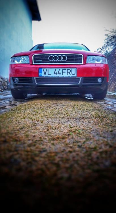

P.S.: si cum baietilor le plac jucariile mari, anul 2019 a venit cu ceva special, fratele mai mare, un 2.5tdi quattro, pe care il voi prezenta in curand. Va las doar o poza :Driver:

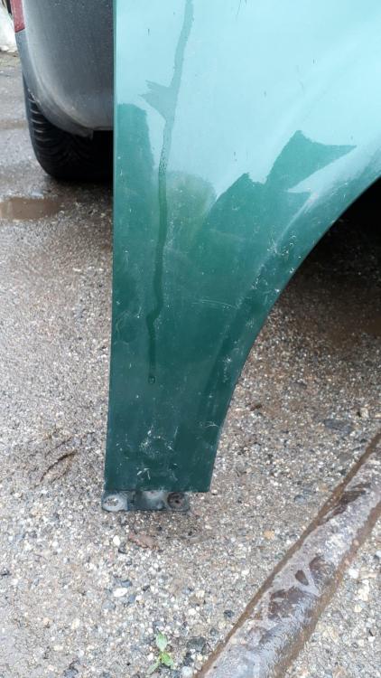

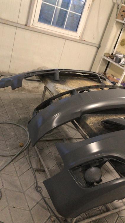

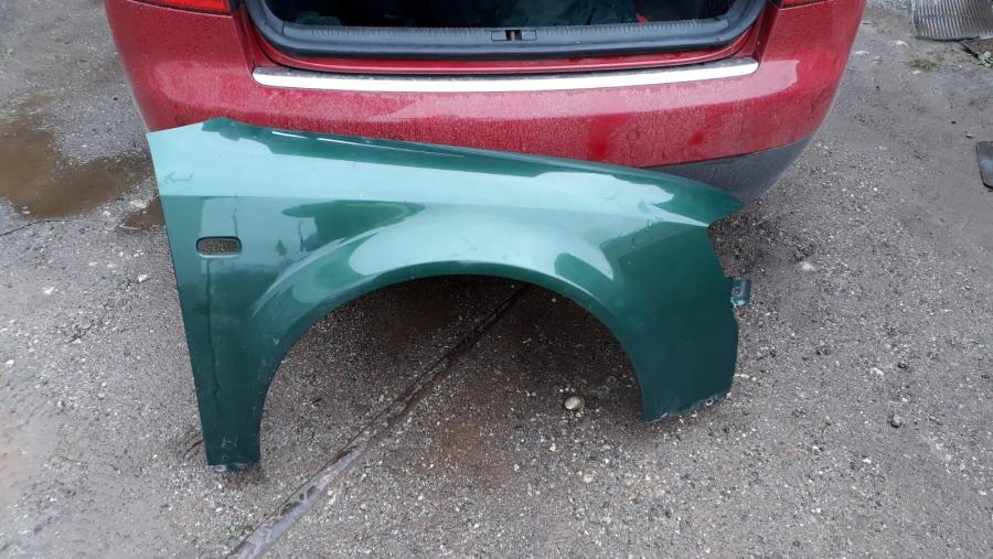

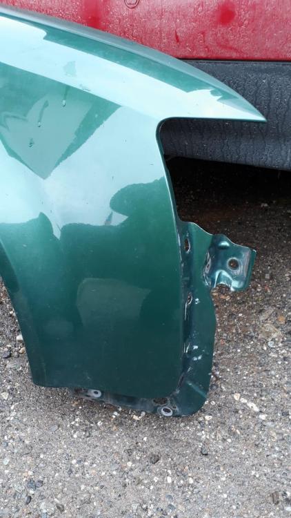

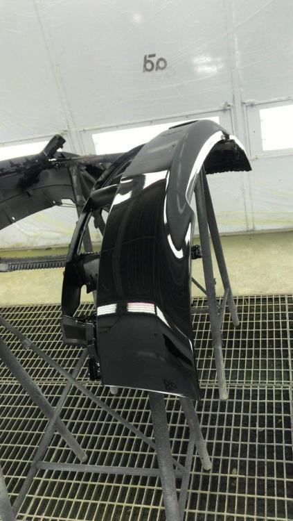

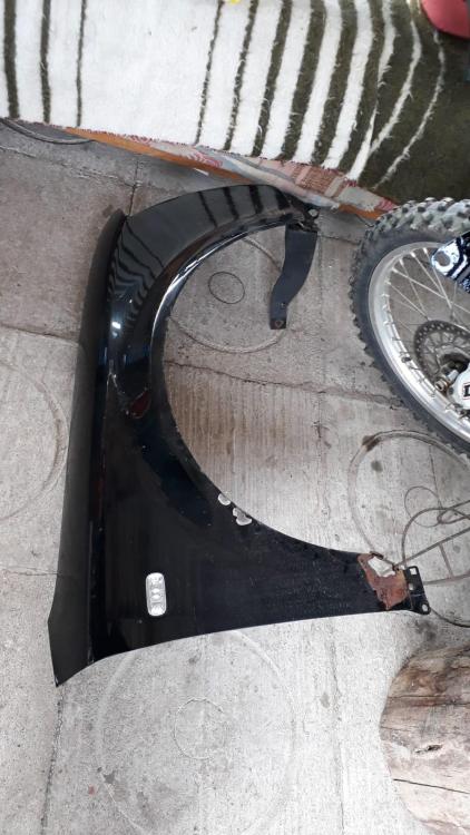

Intre timp, din cauza ruginii la aripa dreapta, am optat pentru schimbarea acesteia. Foarte inselatoare vopseaua umflata, DOAR umflata: nici nu ma gandeam ca daca apas cu degetul pe ea, trec in partea cealalta ?
1457799271_WhatsAppImage2019-05-09at14_55.14(1).thumb.jpeg.7edd1ad5a8bdb92014accf44c72d607a.jpeg1319151923_WhatsAppImage2019-05-09at14_55_13.thumb.jpeg.f477805e914f5347ecd5d7736b97a230.jpeg 706088358_WhatsAppImage2019-05-09at15_02.01(1).thumb.jpeg.b7665eadef14499f4b84139b27096e20.jpeg714323610_WhatsAppImage2019-05-09at15_02.01(2).thumb.jpeg.3f4b0de079b49859f848da51bd75f155.jpeg2080648865_WhatsAppImage2019-05-09at15_02_01.thumb.jpeg.591d6955fe0d72f82469385081beebef.jpeg

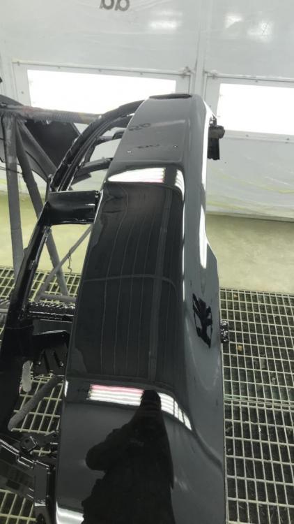

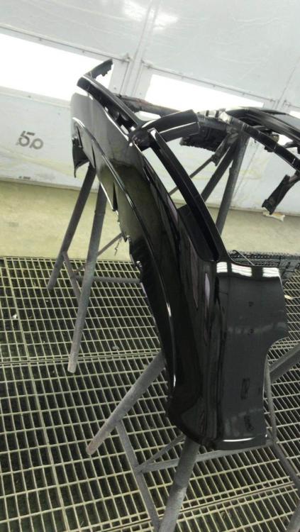

Negasind in culoare si in stare buna, am gasit una impecabila la dez si am dus-o la vopsit. Daca tot a trebuit bara fata demontata, am dus-o la vopsit deoarece sub farul dreapta era lacul putin sarit si avea urme de pietricele. Cu ocazia asta am vopsit si fusta de la bara, urmand celelalte elemente: fusta spate si bandourile si pragurile de la usi. Operatia a fost facuta profi, pregatirea si vopsirea fiind facuta de oameni dedicati si bine pregatiti. Insa, nu am putut sa ii las sa le demonteze ei :)
Rezultatul: impresionant! culoarea LY9B a iesit super, vopseaua si lacul fiind coapte la cuptor. Diferente intre celelalte elemente de caroserie le voi retusa la un polish delicat, deoarece panza de paianjen este destula..

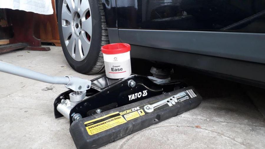

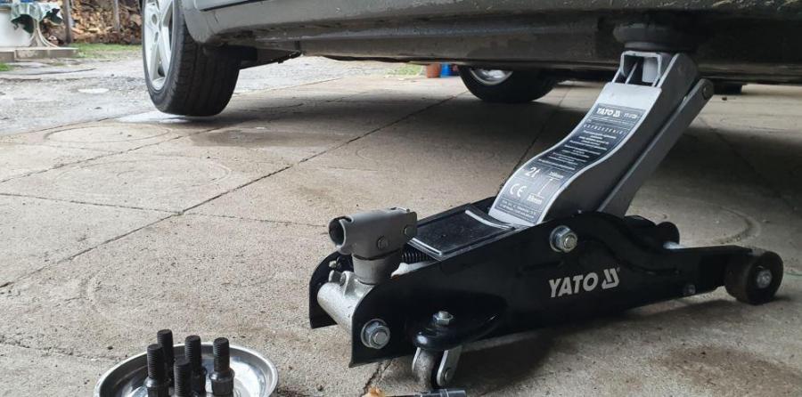

A venit si vremea reviziei de 10k km, unde s-au schimbat doar uleiul si filtrul de ulei, Liqui Molly 5-40 Diesel High Tech si filtru oem. Celelalte filtre la 20k km. Ce am observat la filtrul oem fata de MANN, este ca are hartie mai multa, mentinand mai mult ulei in el.
2.JPG.b9876cddb52bb10c1c6eb2776d154baa.JPG3.JPG.00ef10943d43f1967309d06161d6d224.JPG4.JPG.fb0112be6d5c72c6fe5784f91d167c39.JPG
Daca tot am avut masina ridicata, am verificat si trenul de rulare pe partea stanga, deoarece aveam o mica bataie in curbele la dreapta, unde drumul era denivelat. L-am gasit pe vinovat, capul de bara, pe care il cumparasem de ceva timp, el fiind principalul suspect. L-am inlocuit si acum este liniste in masina :) Am optat pentru Lemforder deoarece niciodata nu m-a dezamagit in ceea ce priveste fiabilitatea si calitatea.
5.JPG.2630f863a61aaaa92ccc99ac4574ea60.JPG6.JPG.d2ebd938a52c1731fa237c18d59f3a7f.JPG7.JPG.e8ef8ccd7fd9aafe76dfb1aa21164be2.JPG8.JPG.310dc2acd62c307464788b58d5463479.JPG

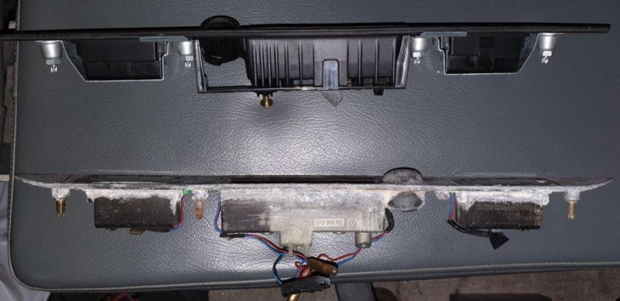

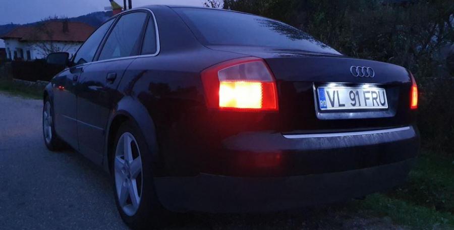

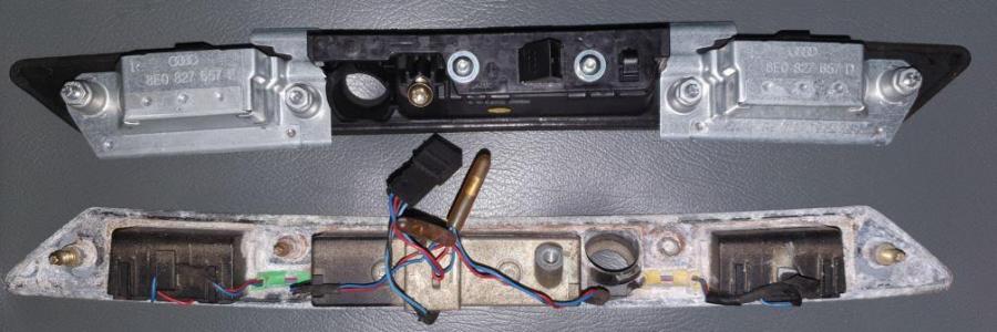

Daca tot am alt b6 la dezmembrat, am luat grila de la haion, cu tot cu butonul de deschidere si lampile pentru numar. La mine, era modelul vechi, din aluminiu (sau as zice chiar otel zincat), care arata destul de urat. Am pus altul, impecabil, nou as zice la cum arata :)
poz.4.thumb.JPG.9e17d222217beaaa7dac43c7e25ec6c7.JPGpoz.5.thumb.JPG.2a48ba0998f62fca0029fd35138f7c7a.JPG

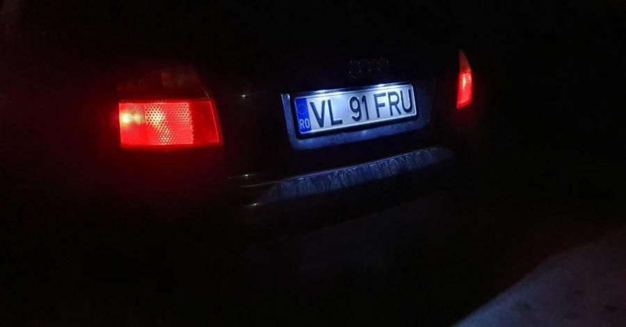

Au urmat schimbarea luminilor de la numar, cu LED si canbus; efectul este mai mult decat ma asteptam, led-urile cumparandu-le de la un magazin auto local.

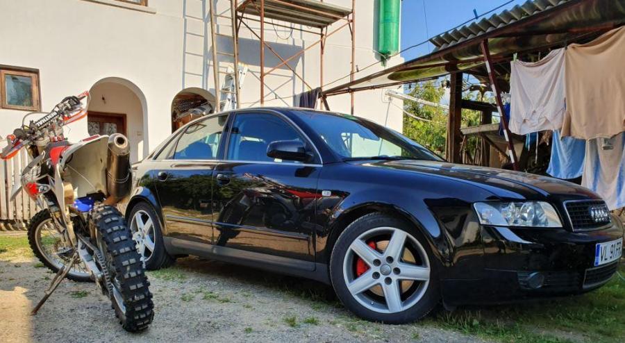

Si o poza cu frumoasa si bestia?
Modificat de vladinsky
Frumoasa masina, mai ales pt varsta si km ei ( deduc ca are peste 300k km ) ; bine ca ai dat husele alea jos..daca tot tii cont de pareri, ti`as augera un volan de S`line :))sunt si niste stopuri LED care imi plac maxim cum se vad pe B6 :) succes in continuare.
@bgd_b92dar volanul este de s-line ?, asa a venit echipata din fabrica, inclusiv schimbator din piele. Si mie imi plac stopurile alea cu LED, dar incerc sa o mentin cat mai "originala".
