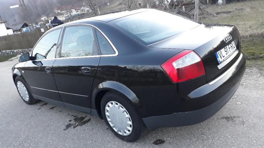

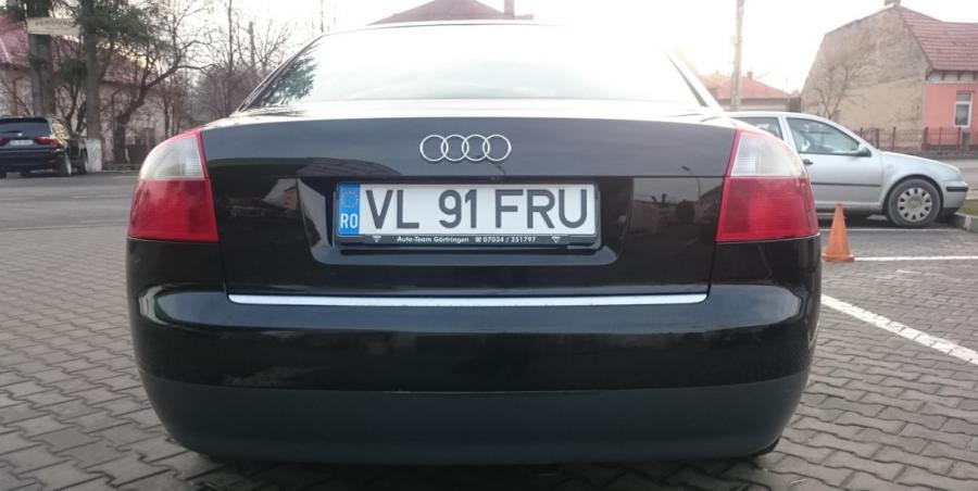

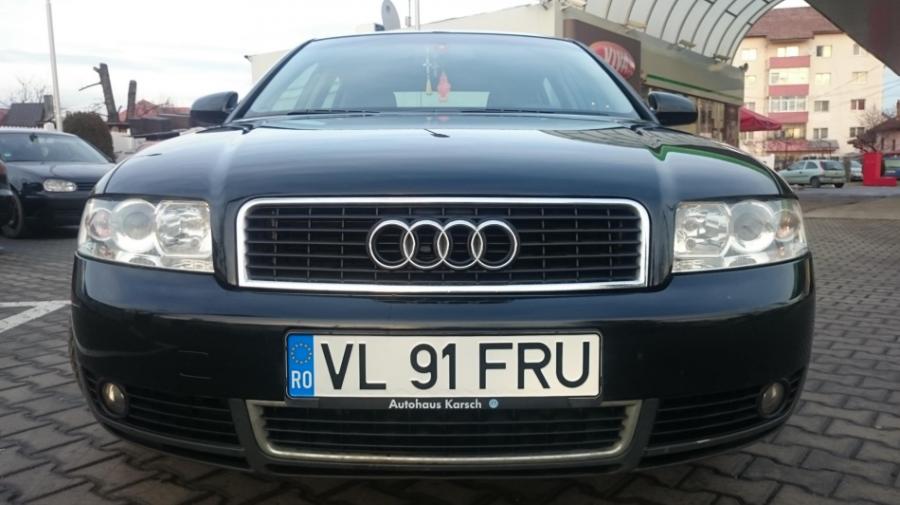

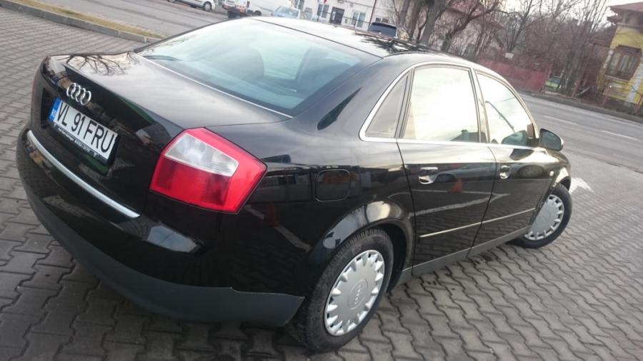

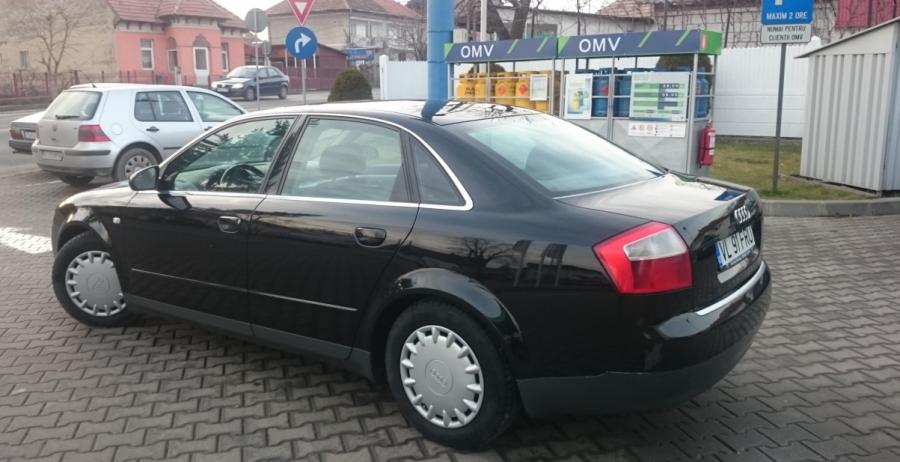

Las si cateva poze cu "the black pearl", ca sa stiti cine va saluta si va da flash-uri in caz de radar :)

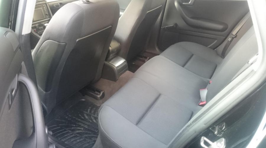

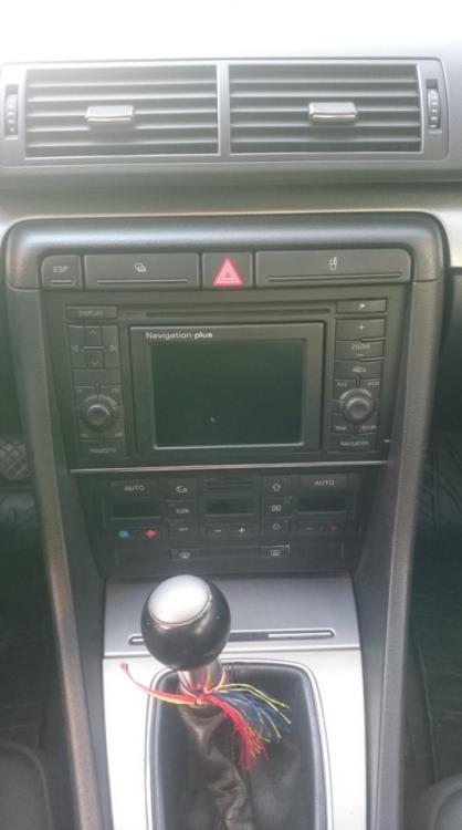

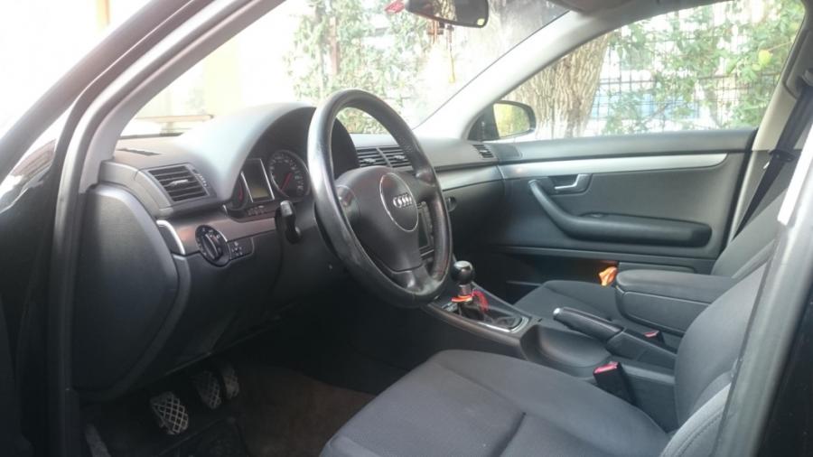

Poze cu interiorul:

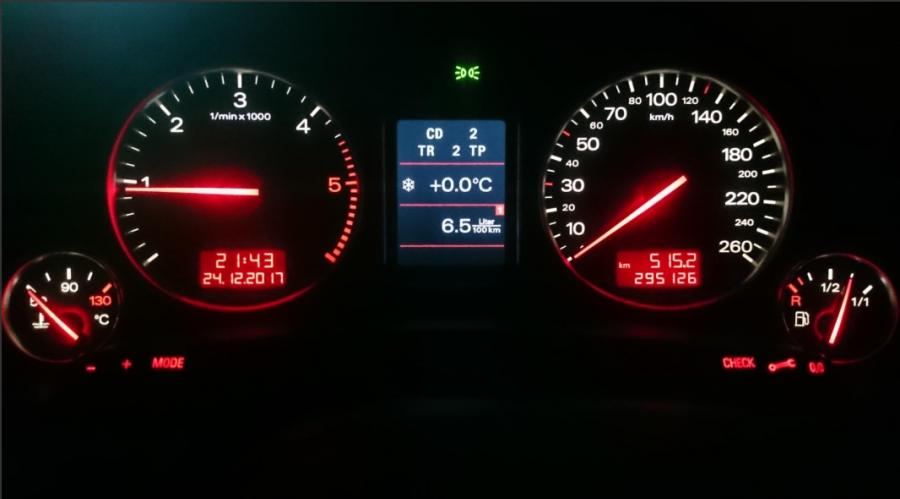

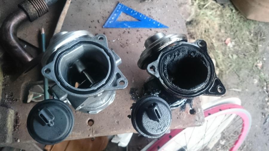

Deoarece la temperaturi de -6 grade C masina trepida 3-4 secunde, am rezolvat problema schimband EGR-ul cu unul aproape nou, SH, acelasi cod.

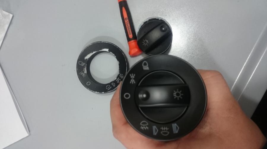

Comutatorul de lumini a fost reconditionat, deoarece arata urat. Mi-a luat ceva timp, ajutandu-ma de filmulete de pe youtube, cum si ce se face.

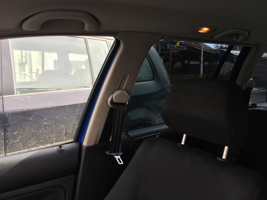

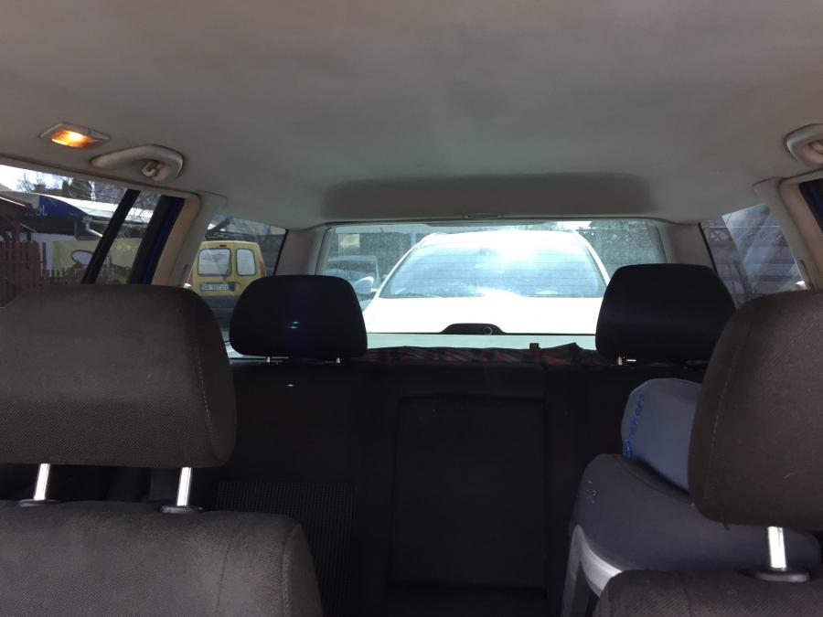

Vreau sa va cer o parere: ce transparenta sa folosesc la folie, ce ar da bine pe masina? Nu vreau sa pierd utilitatea oglinzii retrovizoare, deci exclud 5% transparenta.
Pozele vorbesc de la sine:

Eu am privacy si pe Leon si pe e-Up!, mi se pare ca e exact ce trebuie chiar daca pe fata nu e nimic. Folie am avut 73% fata cu 50% spate(transparenta, logic) pe Golf si era foarte ok, fix cat trebuia, asa ca pot sa recomand asa.
Eu am pus folie cu transparenta de 5%. Doar pe spate. Din exterior, intradevar nici sa te chinui nu reusesti sa vezi ceva in masina. Dar din interior, se vede foarte bine. Am ramas uimit cat de bine  se vede si noaptea prin geamurile infoliate (evident ca se vede ca e pusa folie- dar nu obtureaza vizibilitatea precum pare.
Poti merge pe 20-30% transparenta linistit.

Uite cum se vede din interior, poza facuta azi pe la pranz:
IMG_0367.thumb.JPG.ee35554af9c4a3eda979b1b3245a9869.JPG IMG_0369.thumb.JPG.f5546be357239c3d60eef755d34b6b1e.JPG IMG_0372.thumb.JPG.be359851ab0a5b3cc5b9a53b13c061cf.JPG
Si din exterior:
Si poze noaptea:

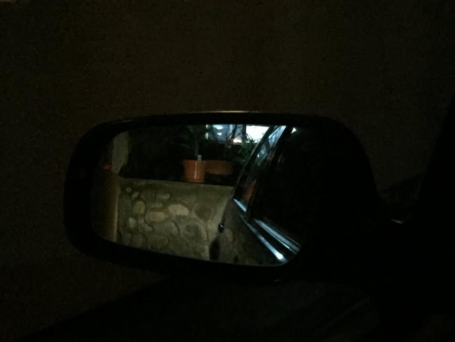

Conditii: in curte, intuneric, ora 21:30. Pus doar contactul si aprinse becurile de la marcharier.
asa se vede in oglinda:
Asa se vede prin luneta. In realitate, e putin mai luminos dar iphone-ul nu capteaza cat ar trebui.
Asa se vede prin luneta daca am becuri aprinse in spatele masinii:
nota: la mersul cu spatele, foarte putin folosesc oglinda retrovizoare sau luneta. Ma ghidez 90% prin oglinzile laterale. Restul in oglinda retrovizoare - deci nu ma deranjeaza cu nimic folia.
Pe timpul zilei, se vede foarte ok in oglinda retrovizoare - deci nu poti zice ca o anulezi.  Vezi pozele de mai sus.

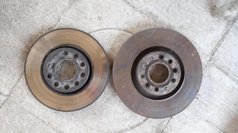

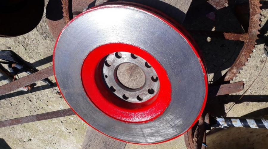

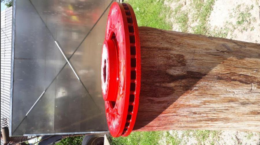

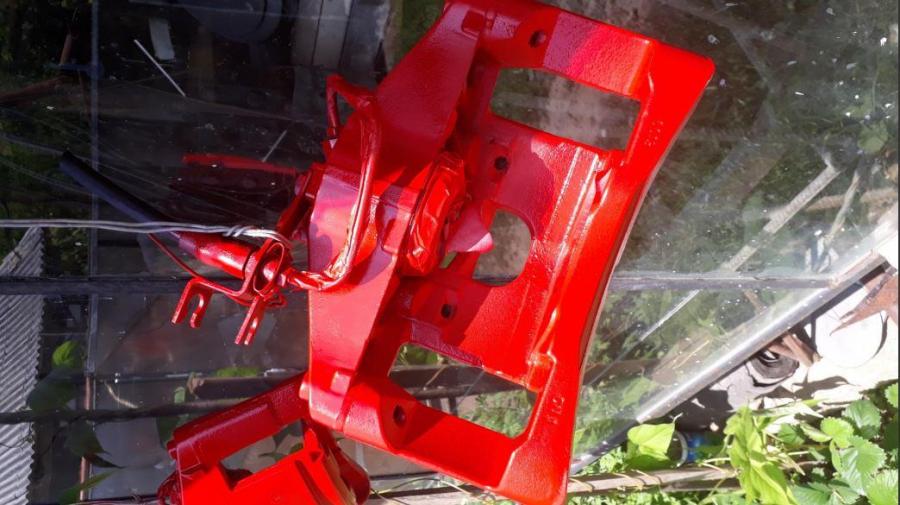

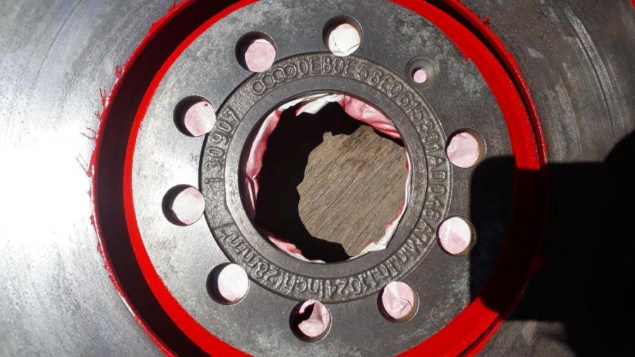

Upgrade la frane: de la clasicele 288 la 320
De unde a pornit toata treaba: nu imi mai placea cum franeaza, desi placutele erau ATE (scartaiau uneori la franari de la 20km/h), discurile erau ok, cu mici sacadatii la franarea la semafor...
Citind pe forumuri de acest upgrade, intreband in stanga si dreapta despre consecinte, placeri, senzatii de franare, am zis sa fac acest pas. Si nu, nu am vrut sa trec la 312mm, desi ieseam mult mai ieftin, pastrand etrierii mei.

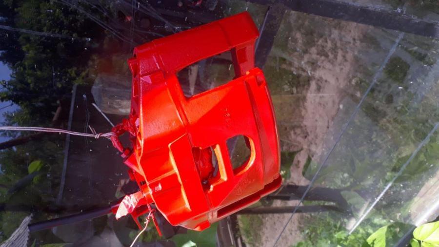

Kitul complet a fost cumparat de la un baiat de la TM, fiind compus din: portetrieri, etrieri, discuri de frana, placute (TRW) si sigurante, provenite de pe un A4 B7, 3.0 quattro. M-am apucat sa ii curat, sa ii vopsesc si sa ii montez. Vopseaua folosita: nu stiu denumirea pederost, dar e speciala pentru etrieri, cu rezistenta la temperatura. Butucii au fost curatiti la piele (au o oarecare urma de rugina, dar nesemnificativ), culisele au fost unse cu vaselina speciala plastilube, toate zonele de contact au fost lubrifiate cu vaselina cu cupru rezistenta la +1150grade. Rotile au fost stranse la cuplu, cu cheie dinamometrica, la 130 Nm.
Deoarece nu stiam ca placutele exterioare mai au un adaos, o tablita care tine siguranta de la etrier, le-am montat cu surprize surprize. Mi-au sarit ambele sigurante, una dintre ele rupand valva :( la mai putin de 200m de casa. Am "abandonat" masina, pana am gasit cauza, cu ajutorul unui tip care a facut exact acelasi upgrade si care m-a ajutat cu poze de la masina lui.
Am comandat placute noi, tot TRW, fiind pe deplin multumit de acest brand, inca de multi ani. Cand te uiti dupa codul necesar 1LC/1LA, indiferent de brand...se cam dubleaza preturile la produse :))
Dupa montaj si retus la vopsea, vreau sa va spun ca diferenta este foarte mare. Si nu, nu este un efect placebo. Totusi...placutele inca nu s-au asezat pe disc calumea, ma astept la franari mult mai bune, desi apas cu teama pedala uitandu-ma in oglinda retrovizoare. Fara scartaieli, fara trepidatii, fara sacadari la franare. Totul perfect, asa cum imi doream!:Driver:
Las si cateva poze, cu rezultatul final si diferenta intre diametrul de 288 si 320:)
sa le invarti cu placere.

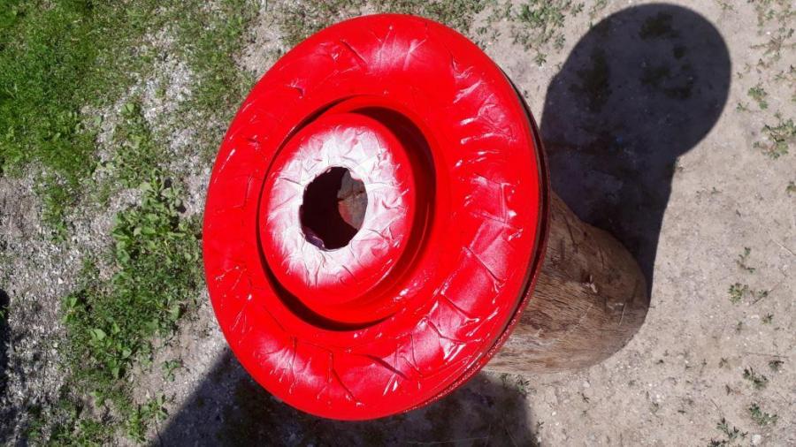

totusi nu inteleg de ce ai vopsit discul, sa ne spui dupa o vreme cum arata vopseaua (care oricum (cred) ca e data peste rugina, ca nu ai cum sa cureti bine acolo.
Multumesc pentru apreciere!
Discurile au fost curatite destul de bine in zonele unde au fost vopsite, atat in partea din interior cat si in exterior. La fel si buza/partea exterioara/extremitatea. Perie de sarma, hartie abraziva de 120 si 1000, diluant D509, carpe, 3 maini de vopsea.
Vreau sa iti spun ca in partea exterioara (ce se vede) discurile aratau foarte bine. Se vede diferenta dintre OE si aftermarket, atat la uzura cat si la "rugina depusa in timp", care nu prea exista.
Acum, dupa cca 250km, partea exterioara (cele doua canale, de o parte si de cealalta a fantelor de aerisire-vezi poza 4) s-au facut negre. Zici ca sunt vopsite :)) negru lucios.
Cel mai mult le-am vopsit pentru partea de interior, care stiu ca rugineste prima. Si avand in vedere faptul ca discurile nu sunt noi...au avut buza pe care am luat-o la montarea noilor placute, cat vrei sa ma tina? :) As fi super multumit daca ma tin randul asta de placute.
App, discurile aveau stantat pe butucul exterior(acolo unde am dat cu vopsea)- GERMANY 29.06.2007.
nu conteaza ca sunt 2007. daca au carne pe ele si nu sunt ovalizate, sunt ok.
rugina din canalele de aerisire (despre aia vorbeam ca e greu de curatat si ca nu o sa reziste vopseaua pe zona aia) e normala su nu afecteaza discul.
bine, doar daca le folosesti 20 ani si ruginesc inainte sa le tocesti
Am facut deja 1450km cu noile frane. Vineri, pe dealul negru, imi intrase morcovul? cand am facut o depasire si m-am bagat la loc, cam strans. Am franat mai brusc sa zic, dar masina nu a percutat instant, a franat in secunda doi...am zis ca e o problema...
Ajungand acasa, am codat noile frane, cu cod PR de ce am acum 1LA/1LC, HP2 320MM, in locul la cel de 1LB 288MM. Nimic surprinzator...
Asta seara, am facut aerisirea pompei ABS cu vcds-ul si dupa, WOW! Ai gresit si nu ai dozat apasarea pedalei de frana la 30km/h, s-a oprit masina ?. Raspunde extraordinar de bine la frana, de la obor pana la gorjului, pe stefan cel mare, am calcat pedala de frana de cateva ori, iar masina ingheta...ma mai uitam in spate sa nu vina vreunul repezit ?
Concluzie: pot sa trec linistit la jantele de s-line pe 17, care mi-au dat emotii cand le-am probat si am mers aprox. 10km cu ele si mi se parea ca nu se mai opreste masina.
Sunt curios totusi, ce senzatie de franare iti da un RS4, model b6, daca la a mea se simte diferenta asta.
