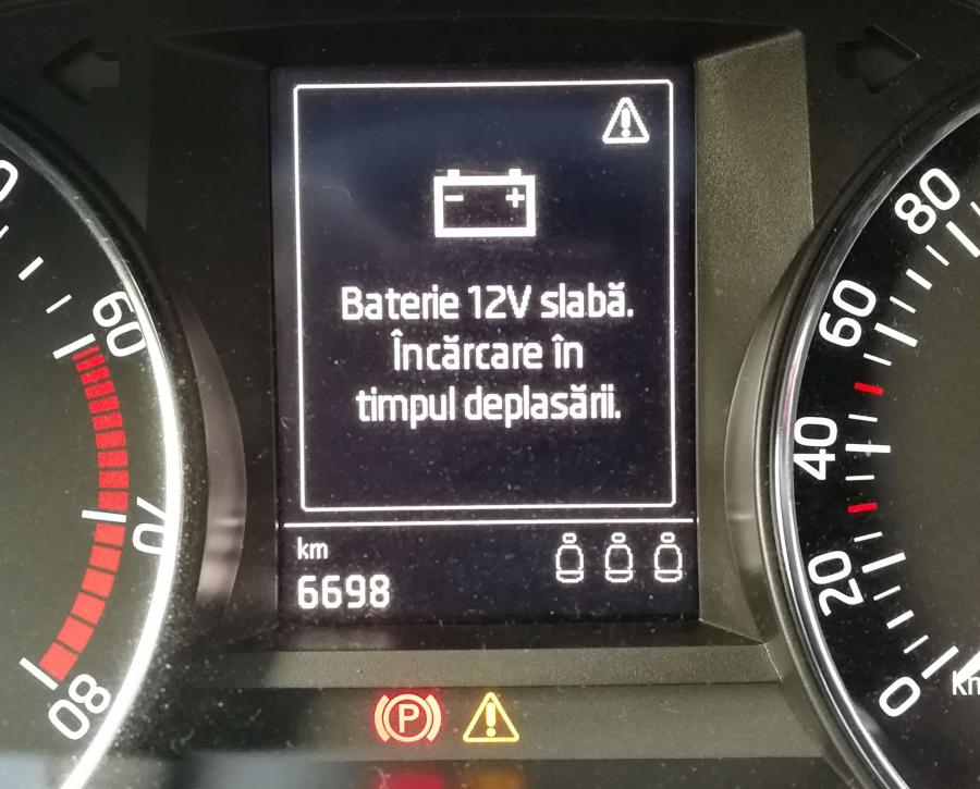

Buna ziua,
Mi s-a intamplat de mai multe ori iarna asta, daca nu o pornesc 2-3 zile, sa imi dea mesaj "Baterie incarcata insuficient in timpul mersului". Mentionez ca am pornire pe buton.
Este ceva normal? A mai primit cineva acest mesaj dupa numai 2-3 zile fara pornire?
