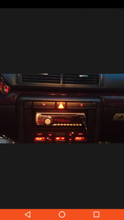

Salutare colegii,
Am observat de curand ca butonul ESP la b6-le meu ... nu functioneaza .. nu se aprinde martorul in bord .. In schimb, daca masina incepe sa derapeze el intra ...
Un coleg cu aceeasi masina acelasi motor (AVB) an 2003 .. Are buton de esp (cu inscriptie esp) .. Al meu nu are
Ceva idei e posibil ca masina sa nu are functie de esp ON / OFF?

Butonul nu are inscriptie ESP .. Cand apas nu mi se aprinde nimic in bord.
Menționez că la apasarea lui face acel clic!

cand pui contactul, se aprinde martorul in bord?
butonul pe care apesi e negru, simplu?
1 hour ago, Muale said:
cand pui contactul, aprinde martorul in bord?
buton pe care apesi e negru, simplu?
Da se aprinde martorul inclusiv cand derapez
Da butonul este negru simplu
Modificat de AlinBST
Se apasa ? sau nu... ?

Am verificat pe ABS si sincer iti spun ca nu am nici o eroare..
Posibil sa fie scurt la buton?sau modelul sa nu aiba functia de edp onn/off
Alin - ti-am scris eu de vreo eroare ??? Nu... ti-am zis ca poti verifica butonul, pe ABS - in blocurile de masura, gasesti starea acestuia - cand il apesi, trebuie sa apara Activated.
Legat de intreabarea daca acest model trebuie sau nu, sa fie dotat cu butonul onn/off - ti-am raspuns de ieri - DA, au acest buton.
Totusi, daca tie iti place sa repeti intrebarile in fiecare zi, eu cu mare placere iti raspund la ele si maine....:biggrin:
