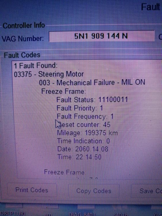

Salut, am un passat b7, 1,6 diesel, 2012, transmisie manuala, berlina.
In urma unui incedent in trafic a trebuit sa demontez motorul pentru a-i indrepta un lonjeron.
Dupa toata reparatia aferenta am constat ca dupa pornirea motorului nu mai vireaza la drepta doar 180 grade sau jumatate dintr-o rotatia completa, volanul se blocheaza efectiv, ceva opune rezistenta.
Problema apare doar atunci cand este motorul pornit.
Airbagul din volan respectiv cablajul aferent comenzilor de pe volan nu sunt instalate deocamdata.
Trebuie facute ceva codari?
Care ar putea fi cauza problemei?

Costel - in acest caz facea asa doar cand era pornita ? cand e oprit motorul, lucreaza normal
Cam ciudat fenomen, sa inteleg ca, cu motorul oprit face cursa normala stanga dreapta complet? daca airbagul a fost sarit si demontat banuiesc  ca nu sa demontat si volanul sa dereglezi pozitia spirei, eu totusi tind sa crec ca e o problema mecanica, posibil caseta.
Care ar putea fi cauzele cei de la service nu erau foarte indemanatici dat fiind si faptul ca la problema de mai sus singura solutie pe care mi-au recomandat-o a fost sa schimb caseta de directie.
eu te sfatuiesc ca, in prima faza sa verifici pozitia spirei/senzorului pozitie volan G85, etc.
demontat volanul, verificata spira, recalibrat G85, etc
