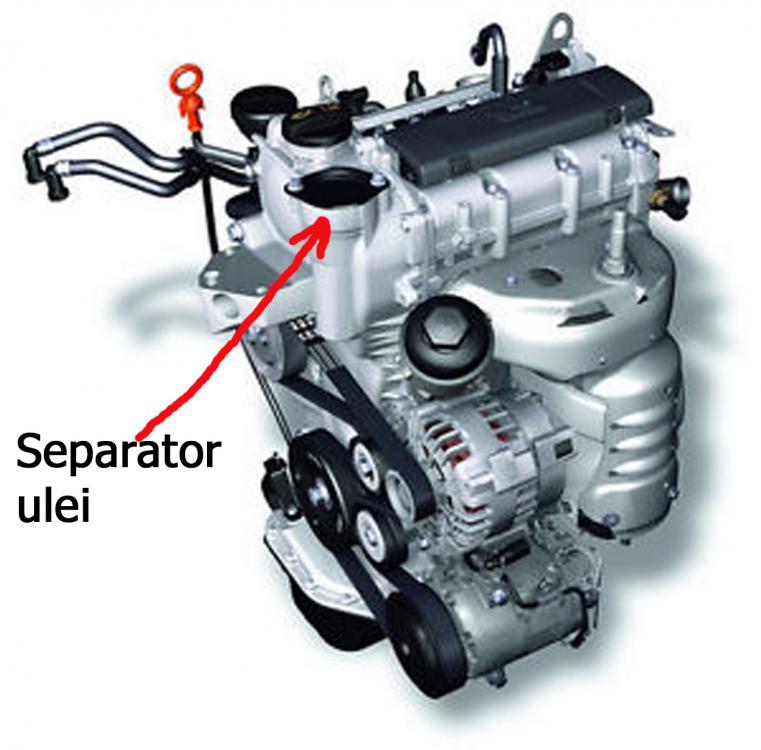

Cum se scoate separatorul de ulei pentru a fi curatat sau schimbat pentru Polo 1,2 l motor CGPB ?

Salut,tocmai ce l-am schimbat eu ieri in cazul in care te mai intereseaza raspuns la aceasta intrebare.Se desurubeaza cele doua suruburi viZibile in poza de pe capacul piesei, si apoi cu o surubelnita subtire incerci usor sa il de etansezi de pe motor.Am cumparat si eu piesa asta pe Vaico,nu stiu ce marca ai pus tu pe masina ta...si motivul pentru care am schimbat acest separator de ulei este ca imi mananca ulei,l-am gasit in admisie.

Am incercat si eu sa scot separatorul si iese numai capacul de deasupra.Asa trebuie sau am rupt ceva pe acolo?
Tot nu am reusit sa il scot,iese numai capacul de deasupra.Cred ca am sa fortez mai tare si in caz ca se rupe,cumpar altul nou.As avea o intrebare pentru cine se pricepe,la motorul 1.2 CGPB este normal sa se faca vacuum in interiorul motorului?Daca scot joja de ulei sau dopul de umplere ulei motorul incepe sa mearga neregulat.
