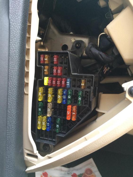

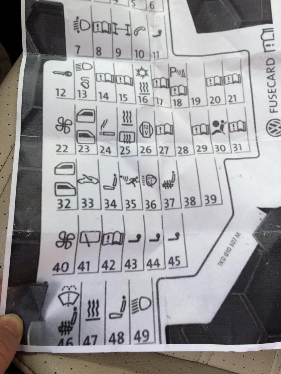

Florin ! am verificat siguranta 40 si este in regula ... m-am uitat pe schita de la siguranta si imi arata ca siguranta 40 este pentru ventilator... iti atasez pozele de la panoul de siguranta si schita de la sigurante .
Conform pozei ai 41 si 46 de verificat...dar sunt ok,nu?
La o cautare pe google schita aia pare de golf 5, nu cred ca sunt la fel.
Eu i-am dat din Etka. Deci, poza pusă nu are valoare

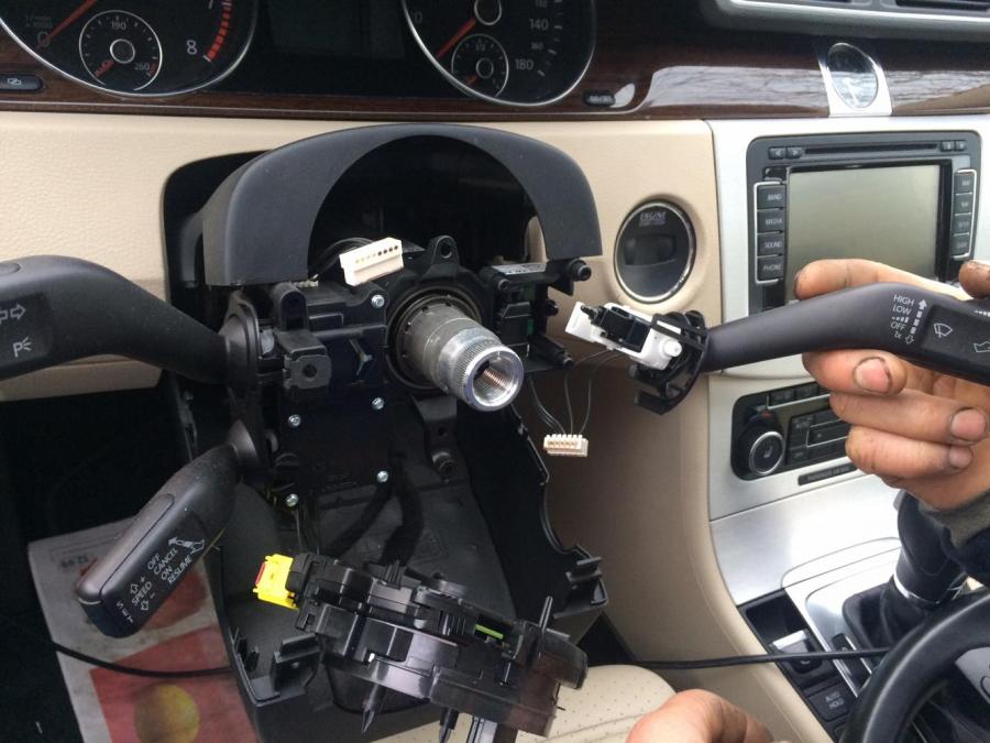

Multumesc colegii !!! pana la urma am rezolvat :D problema a fost la maneta ... a fost un plastic rupt .
Mai rar asa ceva... nu prea ai cum sa le rupi - decat sa o lovesti cu ceva, nu-mi inchipui.
poate s-a rupt la demontare?
