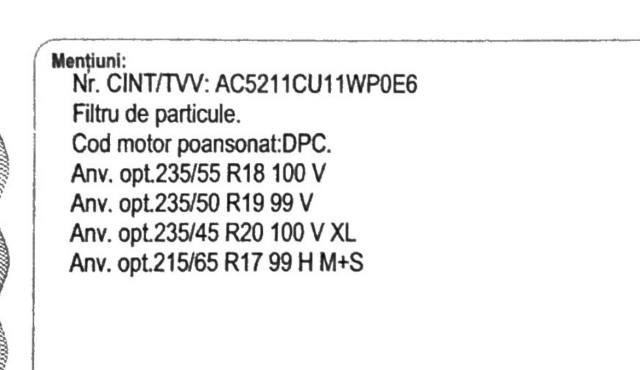

cum dealerul meu local este cam greu de contactat, va cer ajutorul in a intelege daca pe suspensia standard de la tiguanul meu 1.5 TSI, MY20, se pot pune jante de 19 sau 20.
In certificatul de conformitate nu apare nimic legat de dimensiuni jante/anvelope, altele decat cele din echipamentul de fabrica. Doar in CIV am trecute mai multe optiuni, de la 17 la 20 inch. Atasez si o poza.
Pai poti sa poi oricare din dimensiunile alea din CIV.
@andrioaei
Imposibil sa nu apară roțile in COC, la mine sunt la pozițiile 35 (reifen/radkombination - anvelope/combinații de roți) si la 52 (anmerkungen - remarci).
Dar dacă sunt in CIV, cu atât mai bine, pot fi utilizate oricare din dimensiunile menționate in documente oficiale.

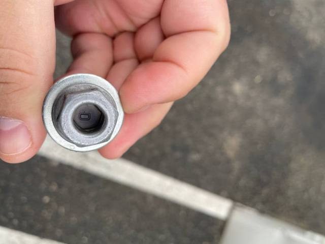

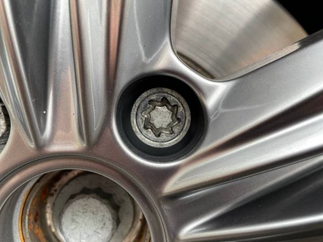

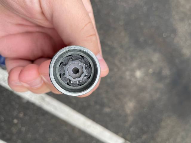

Am si eu nevoie de ajutor la desfacerea suruburilor antifurt... Vroiam sa pun rotile de vara cand m-a 'lasat' cheia surubului antifurt. Este ok daca le strang, insa la desfacere scapa. Are cineva prin zona `bucurestiului modelul asta?
PS: Fiind un subiect legat de roti, sper ca e ok sa abordez aici subiectul...

Atasat: poză parțială din COC la bitdi.
