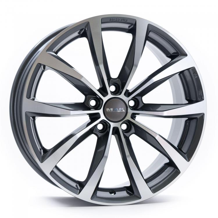

7x17 si 215/65/17 sunt conform CIV. Presupun ca vrei pt iarna...
Poate ne dai o poza cu MAK-urile pe care le-ai gasit.
Ce jante aveai pe vara, de 18/19, cu/fara Rline?
Modificat de ct_act
Masina este Rline exterior cu jante de 19. Initial ma uitam dupa cele de 18 dar m-am razgandit pentru ca am aflat ca doar pe cele de 17 se pot monta eventual lanturi.
Jantele JANTE ALIAJ MAK WOLF GUN MET-MIRROR FACE CB57.10 7X17 5X112 ET40
Anvelopele NOKIAN WR SUV4 215/65R17 103H XL ( am avut pe CX5 WR3 si am fost multumit ).
Totalul este de  :4696RON.
TOATE CELE BUNE
CITAREA INUTILA SE SANCTIONEAZA CONFORM REGULAMENTULUI!
Modificat de vdragos
Quote inutil
Arată chiar bine și pretul e foarte bun. Mai bun ca la un set vândut de dealer.
