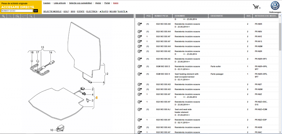

Codurile de la plasa noua sunt 5GG963555C si 5GG963557C iar scaunul este cel din poza. Este ok?
aceeași problema și la mine (șezutul nu se încălzește). după schimbat cineva plasa responsabila cu încălzirea? cam la ce preturi să mă aștept? doar reprezenta se ocupa cu înlocuirea sau găsim și la alte service uri?
Sambata am avut ocazia sa desfac in bucati un scaun g7 2015 stanga sofer cu problema identica la sezut, am verificat fire, mufe, trasee, bcm...nimic, pe VAG spune ca incalzeste (in teorie doar) nu am incercat cu Odis, dar problema este sigura la ''plasa'' din sezut care nu incalzeste si care in cel mai rau caz trebuie inlocuita... problema este ca e foarte greu de montat si demontat corect dar se rezolva cu grija, atasez lista codurilor aferente echiparilor diferite...ATENTIE!!!, sa nu comandati decat ceea ce este inregistrat conform seriei de sasiu al masinii, de altfel trebuie ''adaptat'' scaunul.
