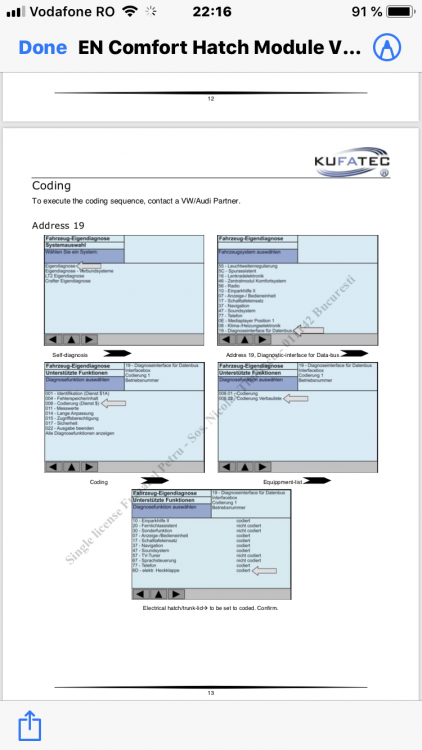

Ma poate ajuta cineva, am instalat pe treg ul meu 2011 sistemul de ridicare haion, ( original dat jos de pe o masina lovita), cu kit de cabluri retrofit de la kufatec pentu adaptarea la masina. Am facut instalarea si codarea dar nu merge cum trebuie, mai exact nu se deschide, yala nu deshide si nici luminile in portbagaj nu se sting, sau in bord martorul de portbagaj ramane pe deschis. Am schimbat cu alta yala (broasca) si acelasi rezultat. In Vag la codari apare o eroare doar pe yala.. Ma poate ajuta cineva in bucuresti. Am desfacut si verificat de 3 ori tot. Cred ca trebuie alte codari sau poate modulul meu de comfort nu e 100% compatibil, conform celor de la Kufatec se incadreaza dar totusi nu merge. Are AM la starsit .. Eventual cineva care cunoaste codarile specifice pt asa ceva sau a mai facut modificarea asta .
Multumesc anticipat,
@chiricencu unde ai facut montajul si cat de greu a fost?
Eu cu un prieten electrician auto l am montat, dureaza ceva dar nu e greu... am schema de la Kufatec si e chiar mura n gura..problema e ca nu merge cum trebuie, si nu imi pot da seama de la ce. Ori modulul meu de comfort nu vede tot, ori trebuie alte codari, sau chiar am avut ghinion si yalele nu s bune. Dar inclun sa cred ca este problema de codare ...
@chiricencu pune aici schema dar eu tind sa cred ca este o problema cu bcm2. Codurile nu ti le-au dat cei de la kufatec?
Mi au dat codarile si codurile, dar nu am reusit sa codez pe modulul de comfort, 46, ce zic ei acolo..mie nu imi apare la bit ce imi indica ei, respectuv byte 1 bit 0 si byte 12 bit 7 ... de asta spun ca am nevoie de cineva care se pricepe cu vag ul, pe can e totul ok, am reusit codarea, il vede in can,  apare 6D trunk ul electric face unele chestii dar nu tot, da niste erori in teste .. si de fe apare defecta yala .. am schimbat o cu alta  si acelasi lucru sau eroare ..

Scz, erau invers la bit .. oricum la mine nu apar, am doar pana la bit 6 in byte 01 si 01 in byte 12...
@chiricencu m-am uitat si eu putin si nu este asa cum zici tu, incurci putin lucrurile, ce iti arata vcds la long coding, in dreptul meniului unde pe fiecare byte poti bifa bitii respectivi, restul de biti nu iti apar intrucat vcds nu are label file pentru acei biti, dar nu este problema asta, in dreapta sus, sub fiecare byte apare codarea byte-ul in binar, asa ca poti schimba acolo direct. Incearca cum ti-am scris.
Pana atunci da-mi te rog frumos un scan cu modulele tale sa vad si eu ce codare ai pe modulul 46.
Spre exemplu la mine eu deja am Byte01:Bit07 este deja 0 si eu nu haion electric.
Tind sa cred ca ceva nu este in regula in codarile celor de la Kufatec intrucat mai jos ai codarea in binar al unui BCM2 care are asociat modulul 6D:
00000001 10011011 00010110 00100000 00101000 10111001 00010000 10010100 10000011 00100000 00000110 00100100 00101111 00000000 00000000 00000000 00000000 00000000 00000000 00000000 00000000 00000000 00000000 00000000 00000000 00000000 00000000 00000000 00000000 00000000
  • Byte 1 bit 7 este 1 si nu 0 cum sugereaza cei de la kufatec
  • Byte 12 bit 0 este 1
Eu la modulul meu am incercat sa setez Byte 12 Bit 0 pe 1 si nu a mers.
Modificat de ANdi B.
Multumesc Andi, intr un final am reusit sa rezolv problema, trebuie sa specific ca cei de la kufatec au dat indicatiile foarte corect. Acum merge tot si am invatat sa fac acest upgrade cu ocazia asta. Multumesc pe aceasta cale ajutorului acordat.
