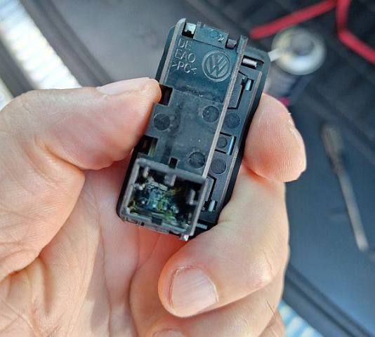

De vreo doua luni a inceput sa dea rateuri butonul de inchidere portbagaj
Si cum niciodata nu am timp de nimic, azi in 2 minute l-am dat jos , am descoperit cauza , spray de contact , curatat tot si merge ca nou
Din graba am focalizat aiurea , dar ca idee se intelege ce depuneri am gasit

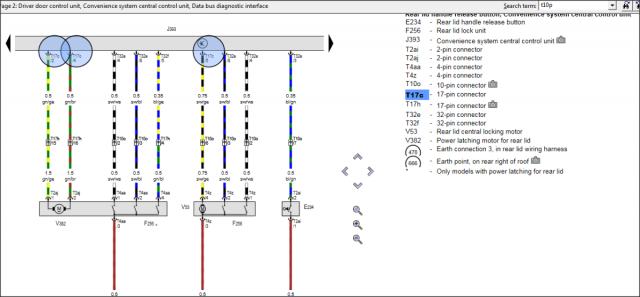

Am nevoie de montajul electric pentru acest retrofit. Mentionez ca am montat toate cele pe masina, mai am nevoie de legaturile electrice. Cine ma poate ajuta contra cost, de preferinta cat mai aproape de Dr. Tr. Severin, sau daca nu, chiar din tara.

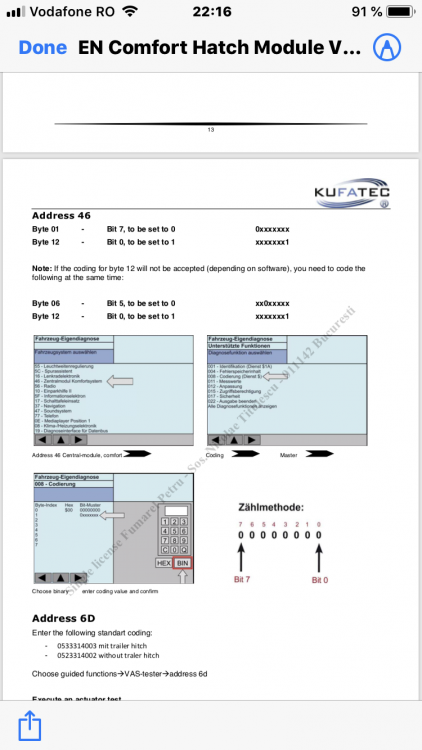

Ai verificat daca modulul confort al masinii, suporta portbagaj electric? Daca nu suporta, necesita inlocuire si nu este chiar simplu, deoarece este parte componenta a sistemului de imobilizare electronica.
