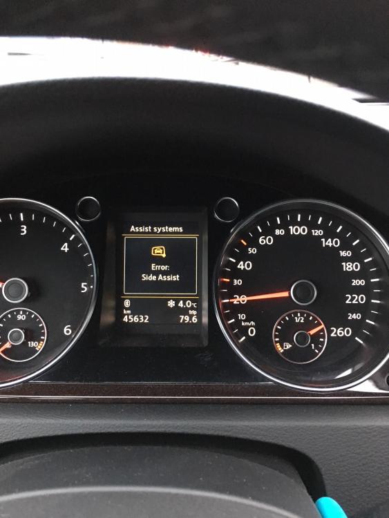

De cateva saptamani imi apare in bord ,,Error: Side Asist'' urmat de dezactivarea sistemului. Daca incerc sa-l reactivez  nu merge si apare eroare din nou. Problema este ca uneori merge sa-l reactivez si functioneaza ceva timp, apoi iar se deazctiveaza si apare eroarea. Deci cand merge , cand da eroare. In general la prima pornire din zi da eroare daca a ramas activat de seara. Masina nu am lovit-o in spate si nici nu pare sa fie lovita in parcare.
A mai aparut la cineva problema asta? De la ce ar putea fi? Ca sa fiu cat mai bine pregatit cand merg cu ea la garantie la dealer.
