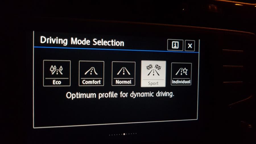

Revin cu update pentru Drive Mode

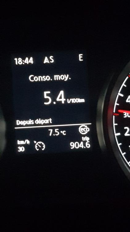

La consum nu ma pot pronunta inca, dar pe eco mode se pare ca scade cu 0.3 - 0,4... ramane de vazut. Au aparut chestii noi prin bord :P

Bravo, un retrofit util, mai ales pt setarea sport zic eu.

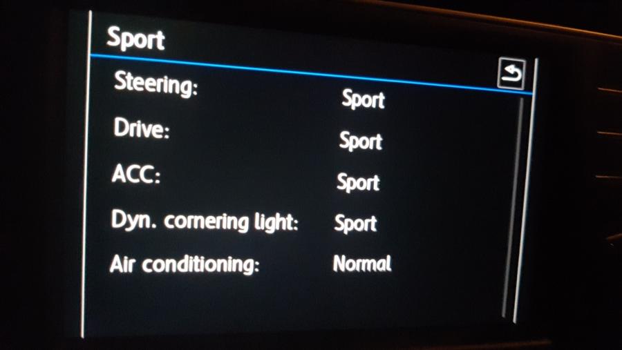

Doua intrebari:

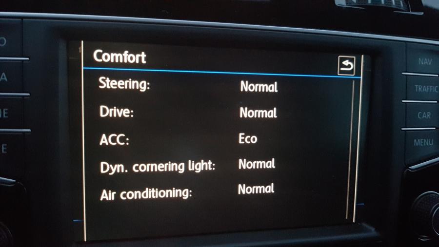

- masina nu are dcc, nu? e ciudata aparitia optiunii comfort, retinusem ca e doar pt dcc. ce parametri seteaza diferut fata de eco/ normal?

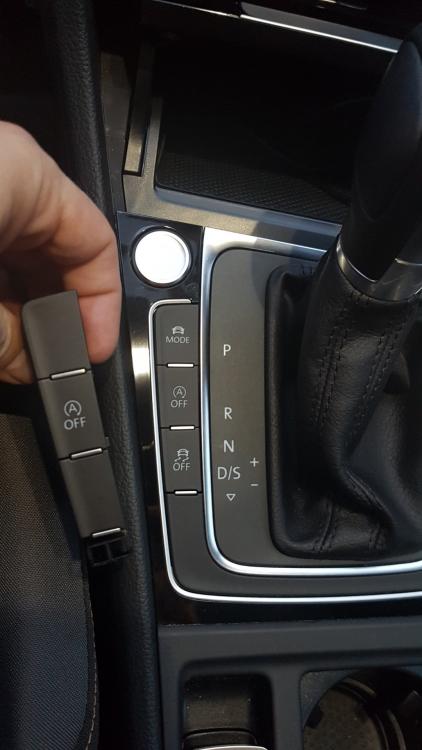

- daca tot ai butonul de esp...urmeaza ceva? :)
Optiunile mari sunt aceleasi indiferent de ce are sau nu masina pe ea. Doar in meniu apar sau nu lucruri daca sunt sau nu disponibile pe masina - ACC, DCC, DSG etc
@zorro79 frumos retrofit. As spune ca e vorba de o greseala si ti-a facut codarea pentru masina cu DCC, mai ales ca si in poza pe care ai pus-o initial modul Comfort lipseste.
Totusi, poti sa dai mai multe detalii despre el? Ai facut totul oficial, garantia e afectata? Ai cumparat piesele de la VW? (inteleg ca manopera ai facut-o la ei).  Butonul pentru ASR Off e inclus in pachet sau l-ai comandat si pe ala? Estimarea de 200 EUR s-a pastrat?
Este una dintre optiunile pe care am ratat-o si imi pare rau, o sa intreb daca se baga si romanii la asa ceva.
Masina nu are DCC si nu e obligatoriu ca sa fie dotata pentru a se instala butonul+softul drive mode.

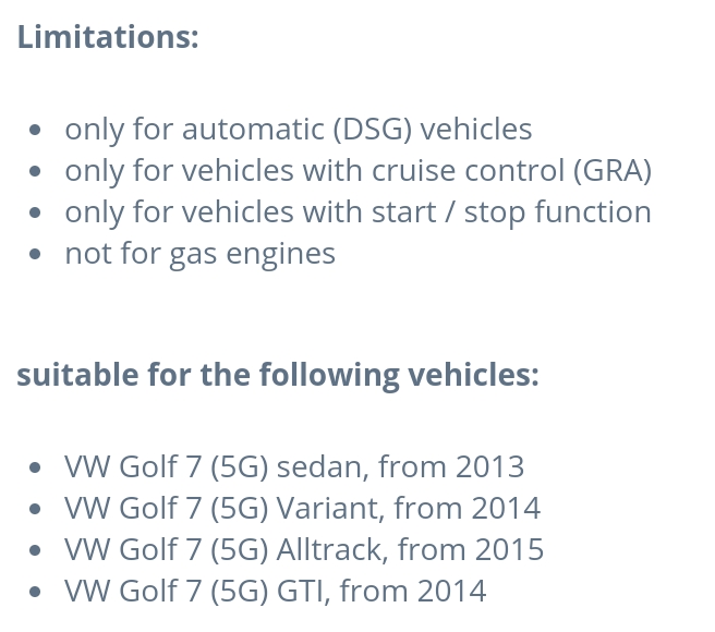

Limitarile se pot vedea in print screen.
Codarea e corecta, si nu apare DCC in meniu.
Cand am facut comanda nu scria niciunde de ASR off !:) Deci era sa avortez de bucurie cand l-am vazut.  Cu butonul nu stiu ce sa fac ca a venit ca un fulger in viata mea.

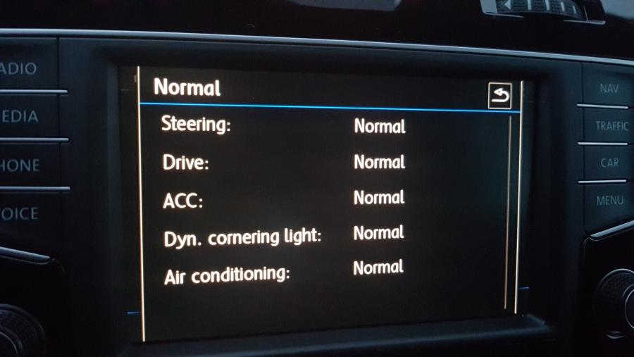

O sa mai fac o poza la modul confort. Aseara am luat-o tarziu din service si nu am apucat mare lucru.
Piesa am comandat-o de la reprezentanta si montajul tot la ei. Puteam sa o iau de pe net, dar tot acolo ajungeam cu pretul, daca puneam si transportul din Germania.
Cei de la VW mi-au facut un discount de 10% la piesa. Total piesa, montaj resoftare 216 €. Am garanția ca nu pierd garanția :P si tot e profesional facut.
Foarte bun pretul, similar cu echiparea din fabrica.
Tip de utilizare: pe individual iti pui setarile de normal si astfel ai 2 clickuri pe buton ca sa treci in sport si inca 2 click ca sa ajungi inapoi in normal (altfel trebuie sa dai 4 clickuri si sa iei ochii de pe drum) :)
Normal ca nu trebuie DCC pt DMS, doar ca optiunea de Comfort cred ca e doar pt DCC. Oricum nu conteaza foarte mult, ai facut o treaba buna.

Multumesc. Asteptam poza cu modul Comfort.
Se pare ca s-a schimbat ceva, descrierea din configuratorul RO spune in acest moment "Permite configurarea de catre sofer a directiei, acceleratiei, sistemului de climatizare si, daca sunt alese, a sistemului Adaptive Cruise Control si a suspensiei cu reglare adaptiva. In plus, ofera si 4 configuatii prestabilite: Confort, Normal, Sport sau Eco."
Am citit si eu limitarile pe ahw, dar nu prea inteleg ce legatura are instalarea ulterioara a DMS cu DSG. Are cineva vreo idee daca/de ce apare dependenta asta?
Modificat de gabinitu23
Nu stiu ce sa zic de legatura cu DSG... Cand pun in sport mode, cutia trece in modul sport.
In Eco mode combinat cu ACC, pleaca mai incet de pe loc si in Sport accelerat. Toate setarile merg bine in ombinatia ACC+DSG, dat fiind faptul ca masina practic se conduce singura (mai putin directia).
