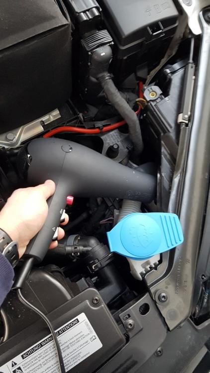

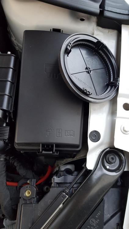

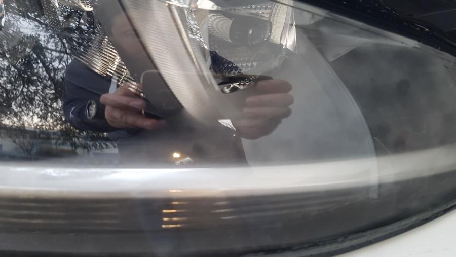

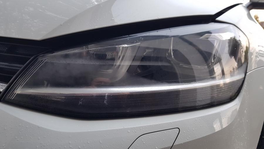

Azi după o tură in oraș am observat ca mi s-au aburit farurile. Nu am stat pe gânduri și am trecut la actiune. Am scos prelungitorul si feon-ul soției.
Desfăcut capacele de la faruri si încălzit din exterior si interior. => Great succes!
O sa urmăresc zilele astea cum evolueaza umiditatea.
Face părul ondulat si are nu stiu ce ioni pozitivi de ceramică.? vad ca e bun si hrănește si Bixenonul.
La 1h dupa operatie am mai vazut puțină ceață în farul din dreapta. Adevarul e ca la el m-am grăbit. Asa ca am refăcut operația. Seara erau OK.
Sper sa nu mai apara. Si la G6 am avut aceeasi problema si am aplicat acelasi tratament.  Acuma e masina noua... ce frast sa ii mai fac? Daca Root cause e VW... trec la BMW. :251:

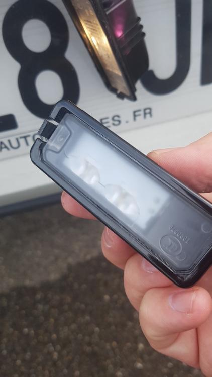

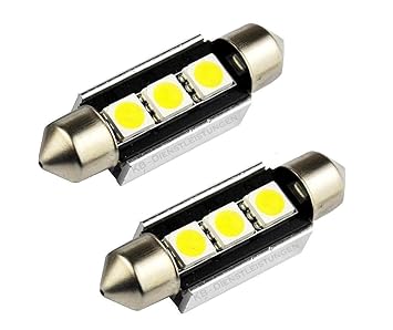

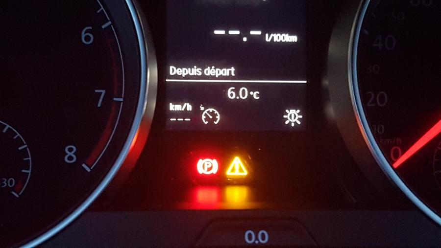

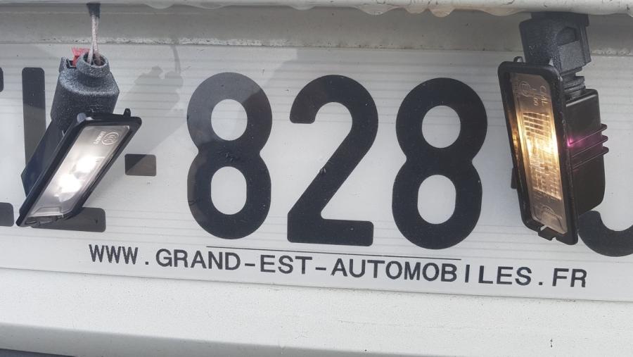

Azi au ajuns LED-urile pt nr de înmatriculare pe spate.
Lumina Ok.
In rest CanBus error free made in China :banghead:
Eu de mult nu-mi mai fac cumparaturile in China
Uite aici exemplu ce ai nevoie: https://www.ebay.de/itm/TOP-LED-Kennzeichenbeleuchtung-VW-Golf-4-5-6-Passat-B6-B7-Lupo-Polo-9N-6R-7401/360597787893?fits=Model%3AGolf+VII&hash=item53f54d94f5:g:qrAAAOSwI8laFtkw
Numai ca lumineaza prea tare si face ziua in spatele tau, eu de aia am facut cu rezistente; sa pun LED-uri cu mai putine lampi sa fie lumina alba dar nu puternica. Uite aici: https://vwforum.ro/topic/110171-skodita-furioasa/?do=findComment&comment=2700148
Sau bagi VAS-ul si scoti urmarirea becurilor de la numar. :D
Ai nevoie de o rezistenta de 5W, cat consuma un bec normal, pe fiecare lampa ca sa nu ai eroare
Merci de sfaturi.
Deci modulele alea le-am luat pe Golf 6, si m-au orbit si ziua.
O sa caut ceva rezistențe, dar cred ca mai repede as dezactiva șmecheria din VCDS, numai ca nu stiu codarea.
Ar mai fi si varianta asta:
https://shop.ahw-shop.de/vw-led-kennzeichenbeleuchtung-golf-passat-scirocco-eos-polo?c=7183
Modificat de zorro79
VAS, nu VCDS :D cu VCDS-ul modifici anumiti parametrii, cu VAS scrii parametrii. Din pacate VAS nu se gaseste ca si VCDS-ul si cred ca se vinde numai la firme, pe langa ca te usuca de bani licenta. Poate te ajuta la service dar miram-as sa modifice ceva fara sa ai probleme la garantie ca se modifica in modulul comfort. Cel mai simplu pui LED-uri din astea:
Pui rezistente pe fire cu cleme de contact si esti linistit.
Asa arata rezistenta:

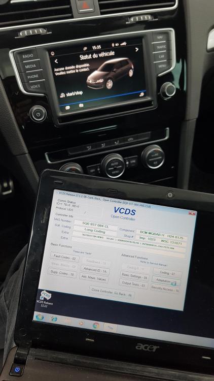

Cautand rezistente si cuttere, am gasit rezolvarea la probelma (eroare bec placute inmatriculare ars) din Software cu VCDS.
Ma bucur ca nu a mai trebuit sa demontez panouri si sa tai si lipesc cabluri. :beer:

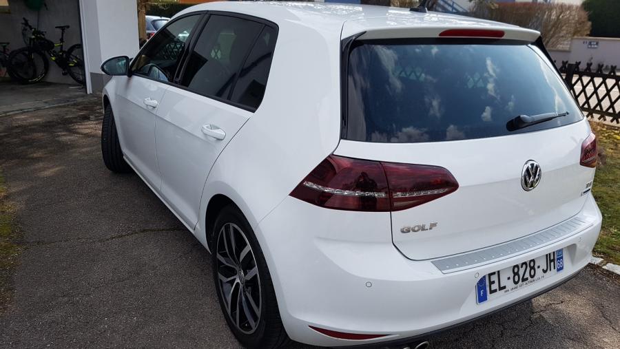

A fost revopsita bara spate? ca par gazate mufele, firele si un pic pe lampa veche...?
Da... a fost zgariata putin la pragul de incarcare si am preferat vopsire completa  in loc de retus.

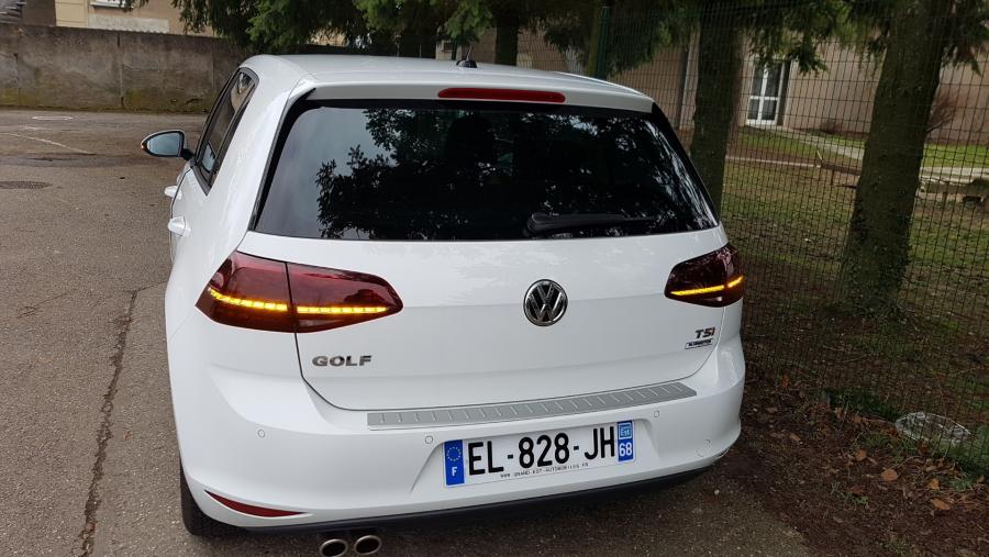

Am reusit sa rezolv la stoprurile R, dupa 1 luna de stress, functionarea semanalizarii de pe haion... inainte functiona doar exteriorul. :beer:
Aveam un contact NOK.  De asemenea se poate observa ca am ascultat de ratiune si de colegii de pe forum (Merci @B_U_T ) si am dat jos stikerul de pe bara spate.

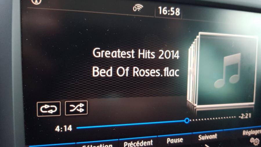

Mai departe am schimbat, putin grafica la Media discovery... ceva fundal de carbon.
Se poate vedea diferenta before / after in colajul de mai jos. E grafica "furata" de la VW Golf GTE.

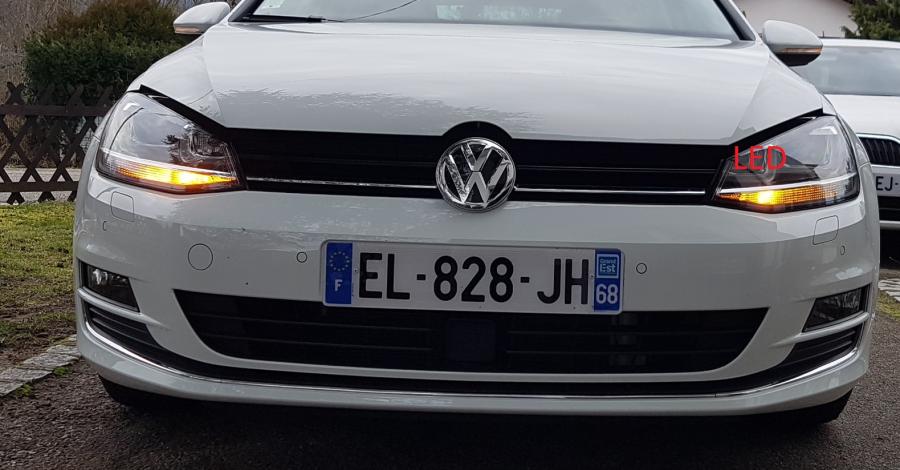

Ultima fita - LED amber la semanalizare fata. In realitate si in poza e mai inchis decat becul incandescent. Vedem cat ma tine. Am gasit la pret bun 11Euro si error free din UK.

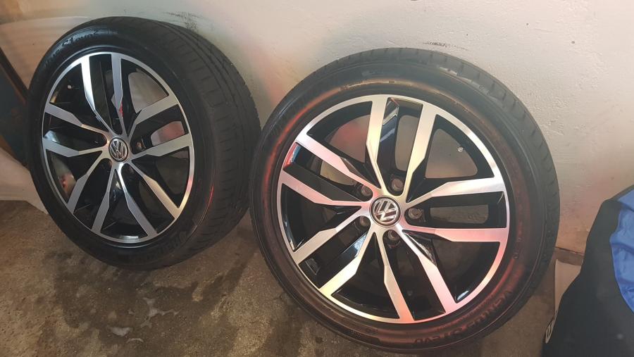

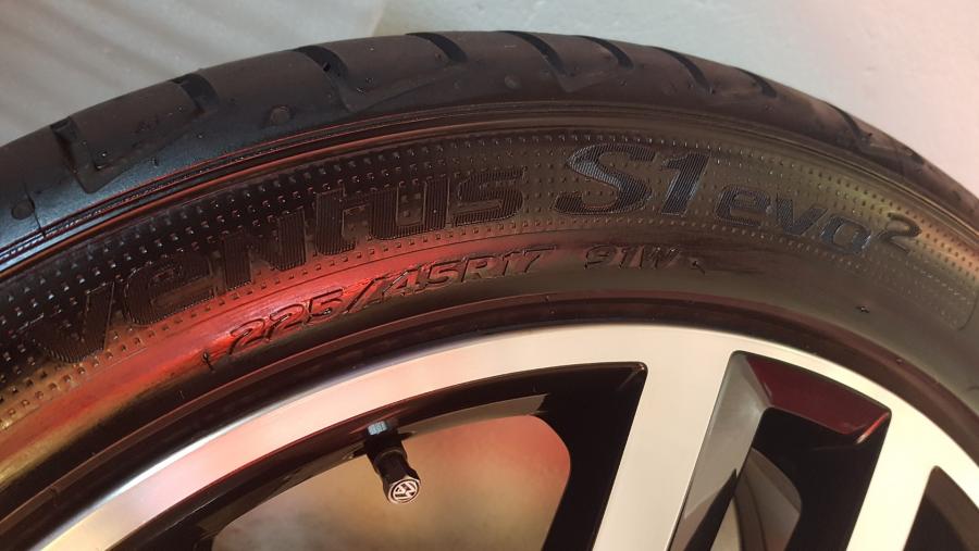

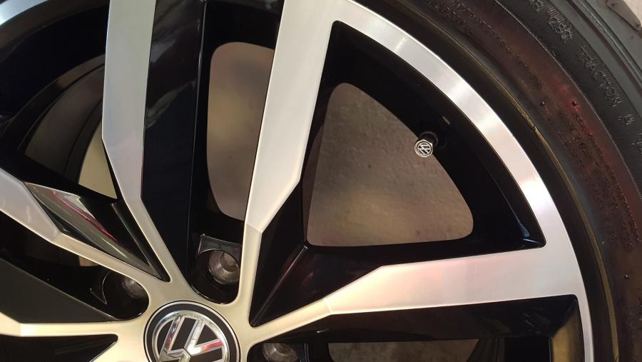

In weekend am alocat 3 H pentru a curata si proteja rotile de vara.
Schema a fost classica, spalre, decontaminare, ceruire cu PoorBoys World - Wheel Sealant. Dupa care am mai aplicat un Meguiars Paint protect 365. Pe cauciuc am aplicat ceva solutie de la Meguiars (Endurance se numeste) si de care sunt foarte multumit.
Ceara aia roz contine parfum de pepene ... cand intri in garaj, iti lasa gura apa. :flower: Rezultatele sunt pe masura muncii si calitatii produselor.
Răsfățată masinutza asta. Abia astept s-o vad incaltata din nou cu jantele alea frumoase.
Yoy Liviu si io de abia aștept! ...am avut ganduri necurate cu ea. Am vrut sa le montez, dar inca e iarna. Numar zilele pana cand ajungem la un 7 grade celsius. Estimez prin martie.

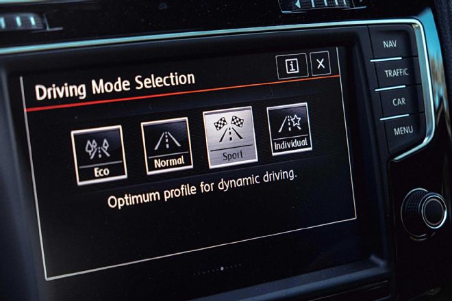

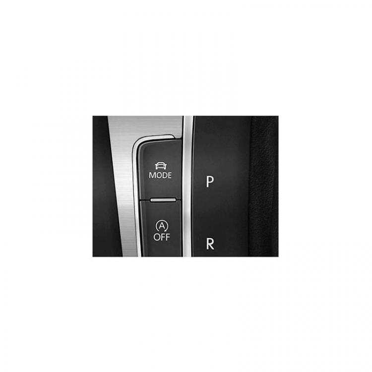

Pana atunci am comandat butonul de drive mode... bineînțeles cu software cu tot.
Voi face operația de instalare in service  la VW ca sa nu pierd garanția.
