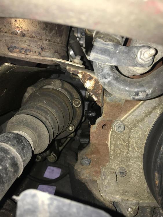

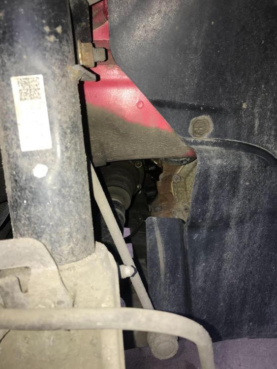

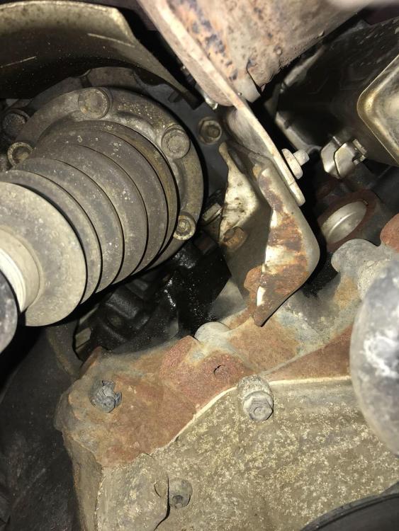

Ieri am schimbat si cauciucurile de vara,dot2017(+echilibrat) si am observat o scurgere de ulei , in partea dreapta( pasager),cred ca de langa planetara. Am atasat poze. Poate problema mea cu vibratii+huruit este legata de aceasta scurgere.
