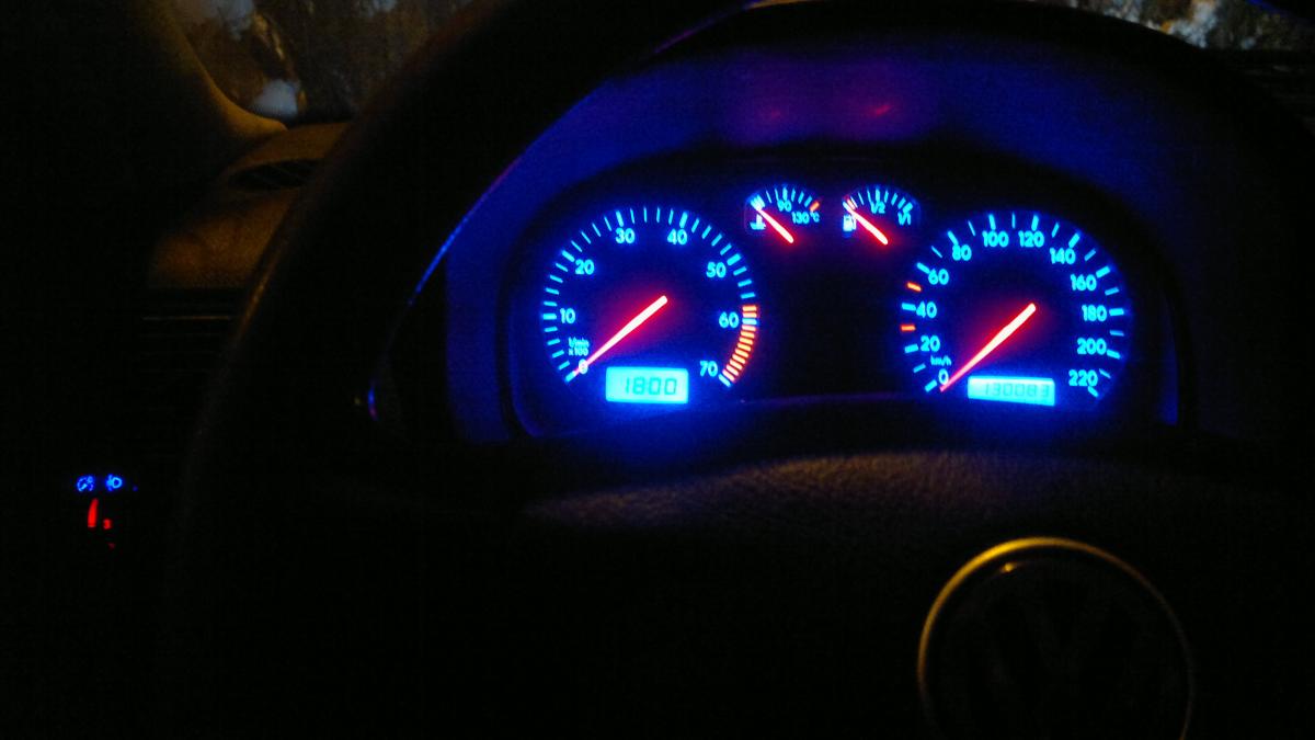

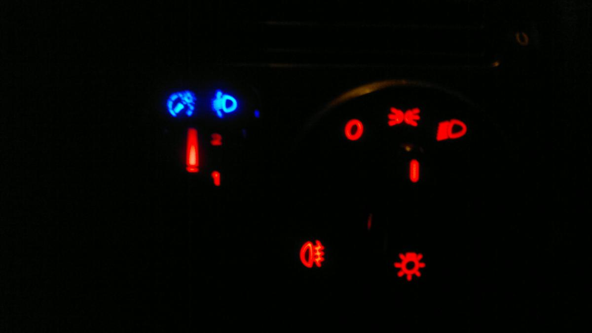

saluate fratilor,azi am mai msterit ceva si cred ca e de bun gust.mi sa ars un led din reostatul dinreglatul  luminilor din bord si am gasit ceva leduri albastre (adica numa 2 aveam)si m-am gandit sa le montez in locul celor 2 rosii(unu imi era prajit)si am sa va arat ce a iesit.la problema intensitatii prea mari a smd din bord am rezolvato cu ceva folie mata gri deschis pe care am puso intre folia neagra de la bord si plasticul cel alb care redreseaza lumina smd-lor si am redus 2/3 din intensitatea smd-lor.cred ca a iesit bine dar am vrut sa va arat ca dupa calibrarea ceasurilor cel de la vitezometru nu mai sta la 0 .asta e poate o explicatie mai buna o sa gasesc.hremus am incercat sa scot mufa albastra dar deaba.asa imi indica .pus pe vcds.
PS:nu este asa luminos bordul dar asa a iesit cu teltefonul  mobil.oricum e f.acceptabil
