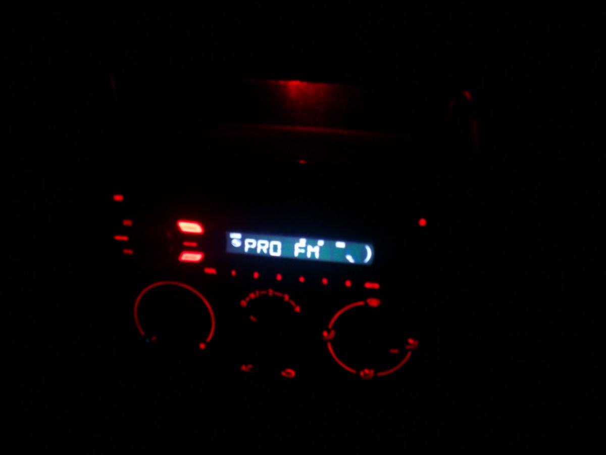

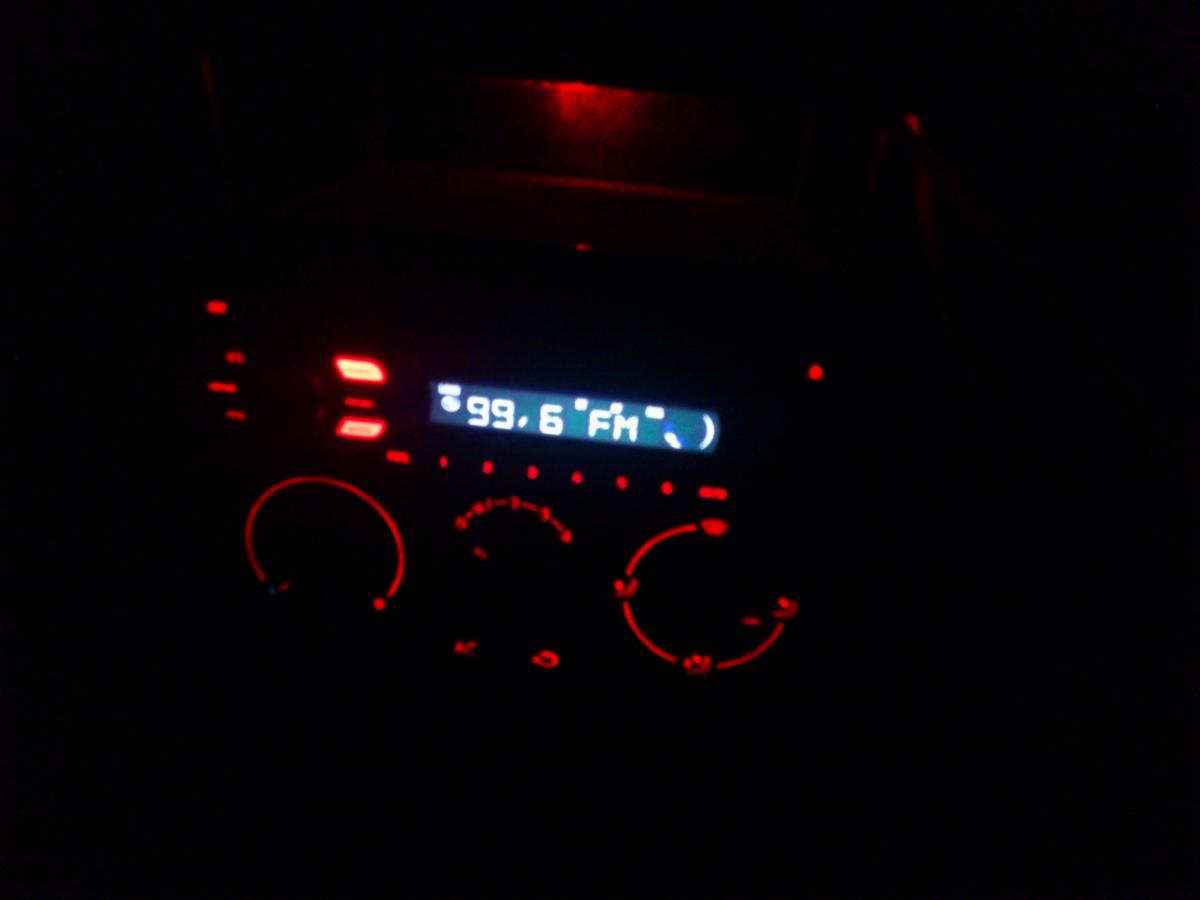

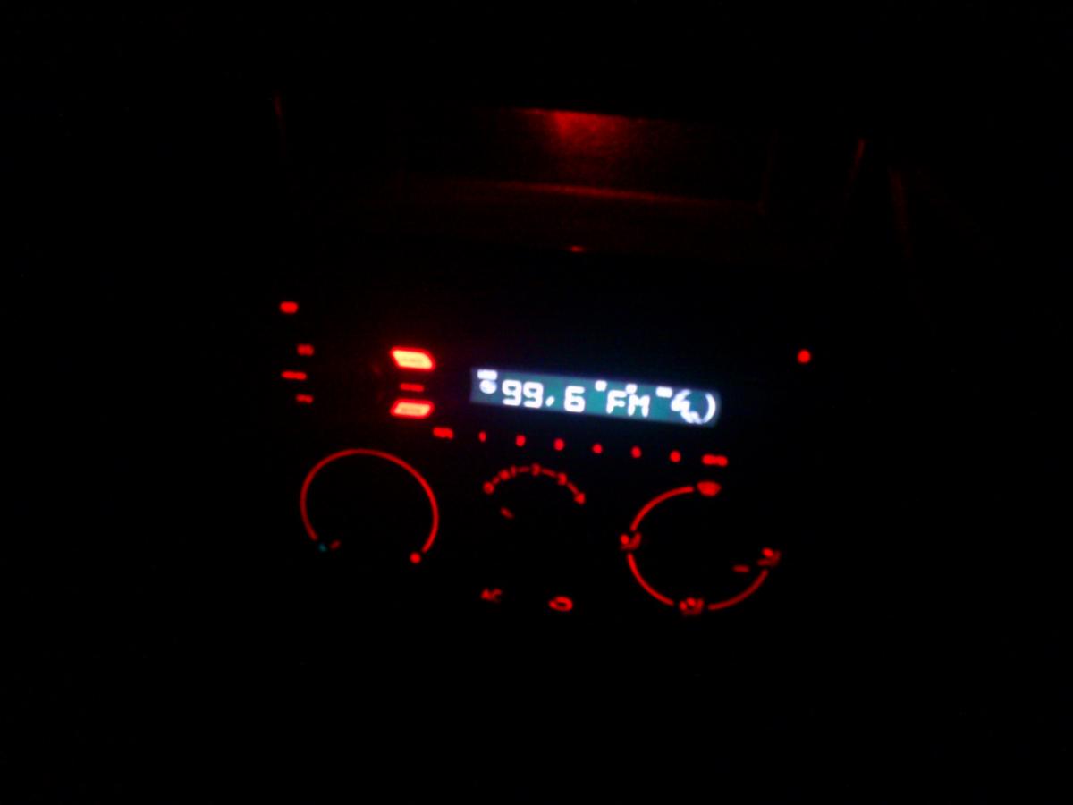

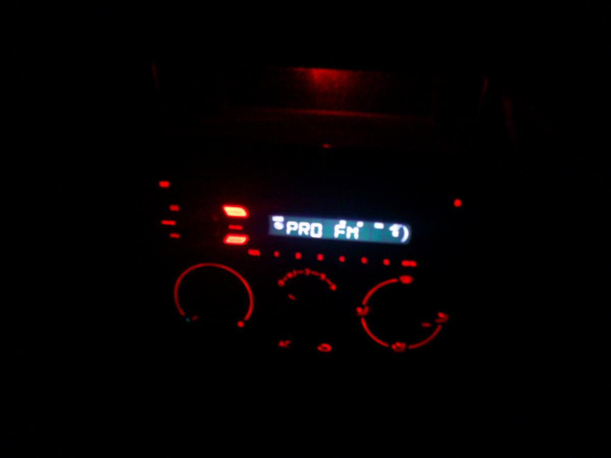

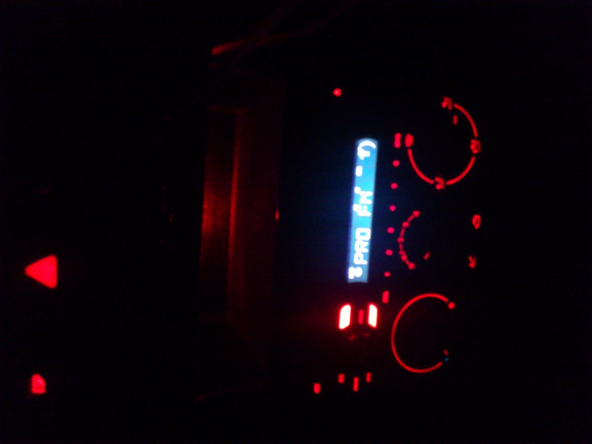

Cum as putea sa luminez sertarul deasupra mp3-ului??
Ma gandeam sa pun vreo 2 leduri in acel sertar si sa trag fire la comutatorul de lumini
Ar merge?si pe ce pinii ar trebui sa ma leg pe comutatorul de luminii???
Mai simplu te legi la unul din butoanele de deasupra, sa nu tragi pana la comutator.
de la butoanele de sus sau de la casetofon.
te legi de firele - gri/albastru (+12v iluminare) si maro (masa)

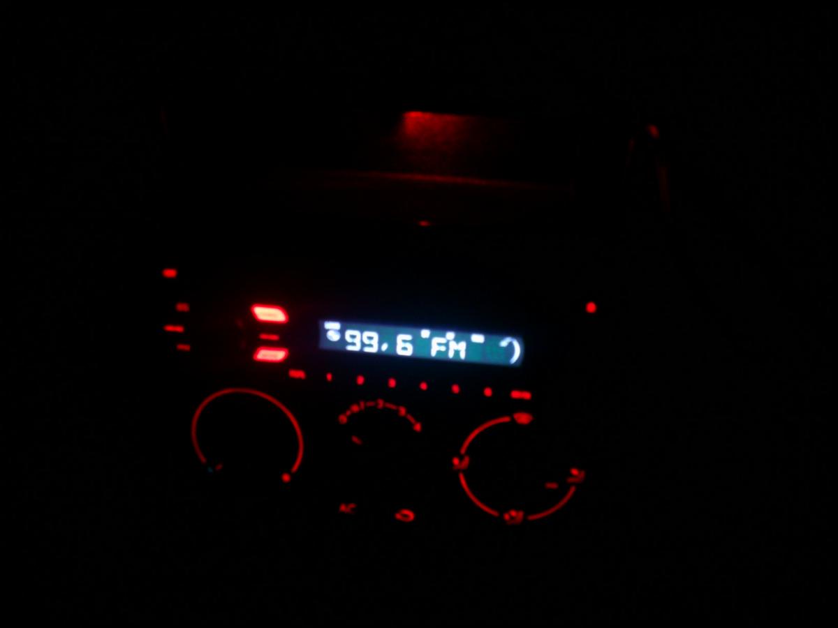

Azi am luat leduri si am vrut sa vad cum arata in sertar si de aratat arata bine doar ca montasem doar un led si mi se parea c-am slab pentru intesitatea care o aveam in bord.
In privinta alimentari vreau sa iau +12V si masa de la comutatorul de la lumini.
Am vazut ca am destule locasuri in care sa pun o mufa doar ca am o intrebare la voi:de la ce pini sa ma alimentez din comutatorul de lumini?
Si asa arata iluminarea sertarului cu un led
Voi ce ziceti este ok?arata bine?
