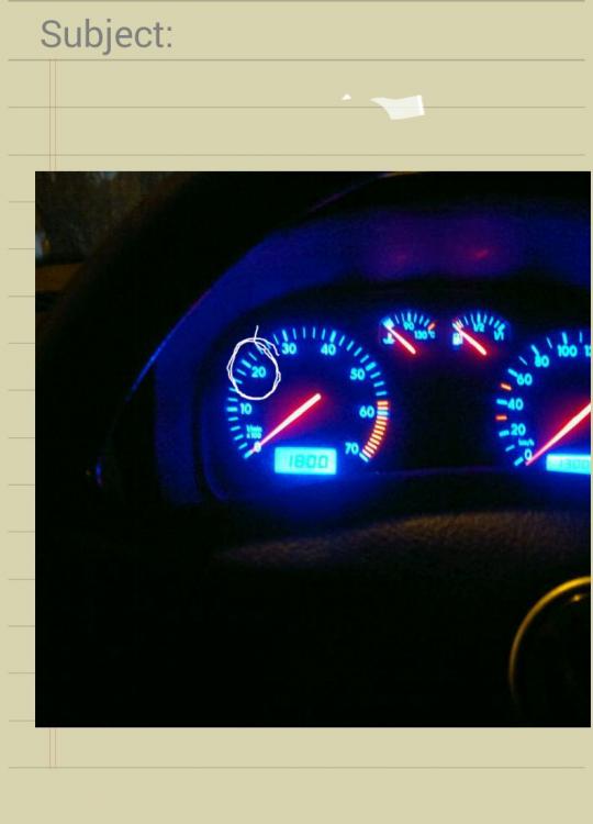

Salut ,am o bora motor ajm pe care am cumparato recent si am urmatoarea problema: la pornirea masinii  ceasul de bord nu se aprinde corect(nu lumineaza la fel ca celelalte indicatoare si fluctuiaza luminozitatea). Celelalte indicatoare  de gen combustibil,turometru,vitezometru  etc se vad corect ,doar ceasul cand se vede bine cand deloc sau variaza.Mentionez ca bateria este noua , instalatia a fost verificata la cumpararea bateriei(alternatorul incarca-14.4 v,nu am consumatori ascunsi,).Va rog spunetimi ce ar trebui sa verific. mersi

adica ilumineaza mai slab decat butoanele ,  sau cum? daca e asa , ledurile sunt obosite/ arse trebuie schimbate , nu e greu daca te pricepi nitel la electronica ,
unde apare indicatia orei noaptea nu pot citi ora,dupa o perioada se vede mai bine,dupa mai rau ,adica variaza luminozitatea de sub ceas ca sa ma exprim asa.Mie imi este frica sa nu am un scurt si dau in alte belele.
aaaaaa  deci tu ai  probleme doar cu afisajul ceasului de sub turometru .......eu credeam ca tot  bordul ......in fine , pai tot ledurile cred ca sunt , ar trebui sa fie 3 in linie sau 4 montate in perechi de cate doua , unul sus unul jos ..........scurt nu cred , ca iti sarea siguranta pe cluster imediat ......asadar , eu zic sa verifici ledurile de sub afisajul orei .
exact ,noaptea ora nu se vede nu e luminata sau f putin.mersi
schimba ledurile de pe placa.
