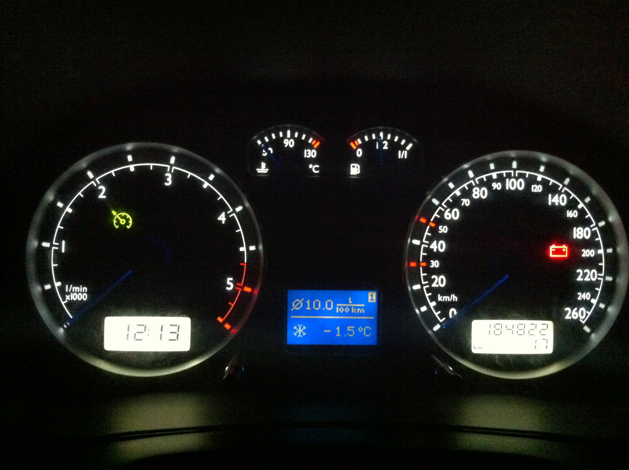

multumesc, si care e diferenta intre minidot si maxi doar ca iti apare radioul?? eu pe masina am un immo 2 cu 260km/h , e o problema daca montez aceste ceasuri  care sunt immo3 de 220km/h si se poate activa range?
Eu am o problema cu luminile albastre fin bord,in sensul ca nu mai au aceeasi intensitate.Ledurile ar putea fi problema?
nu, nu este doar aceasta. La maxidot ai pictograma cu masina si usi deschise - corespondenta fiecarei usi deschise, ai meniul suplimentar - nu toate, martorii - apa, ulei, carburant - sunt afisati grafic, nu ca la minidot, cu led.
in plus, cine are navigatia originala, ii afiseaza pe maxidot
in cele mai multe cazuri, da.

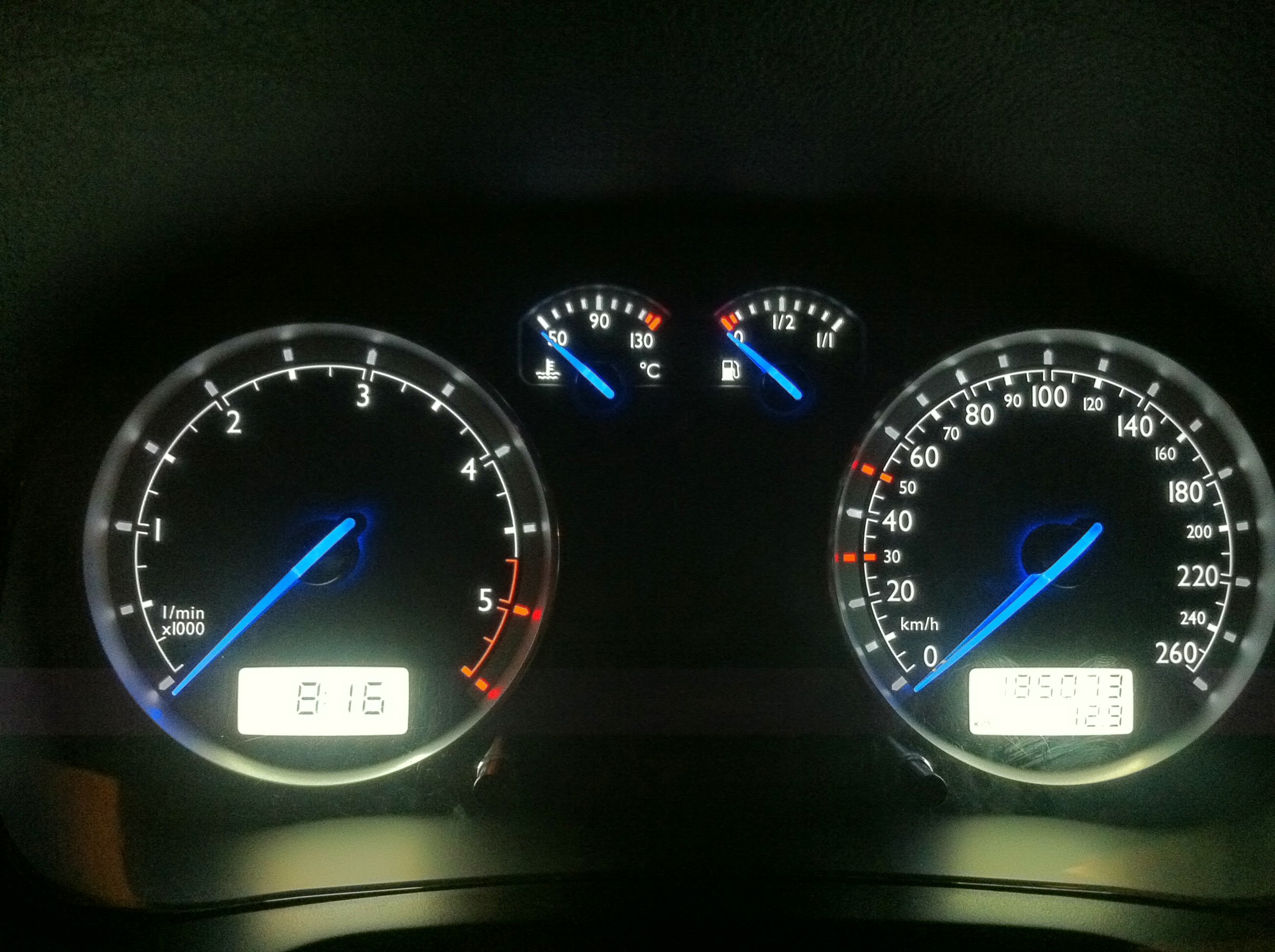

cum vi se pare?e viitoarea fata a ceasurilor
momentan e o macheta. am vrut sa vad cum ar veni in bord
Modificat de 2cesti
Pune folii OEM sport, va arata mult mai bine decat ce-ti va iesi tie.

Salutare tuturor! Am si eu o mica intrebare pentru care imi cer scuze daca se repeta: iluminatul din bord nu e uniform, lumina e mai intensa in zona indicatoarelor de temperatura si nivel combustibil, in timp ce turometrul, indicatorul de viteza si display-urile sunt luminate cam slab. Sa fie vre-un scurt pe undeva sau doar LED-uri "obosite"? Va multumesc!
trebuie sa-l dai jos, desfaci si verifici pe placa de baza
