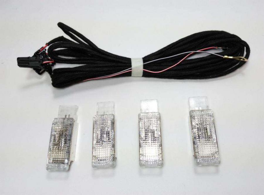

lampile se potrivesc - cablajul nu are legatura - la A4 ai lampi independente pe fiecare compartiment, la VW si Skoda (mai putin Superb 1), sunt toate legate in paralel.

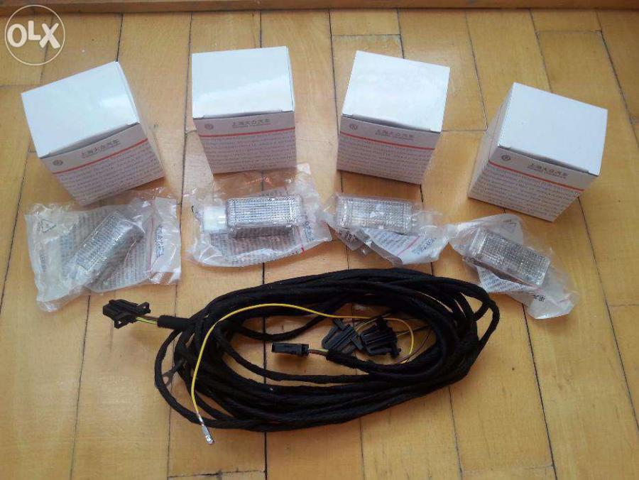

Am inteles, deci pot sa le cumpar ? Se montează fara tăieri de fire si alte nebunii, precum cele din fabrica ?
Astea sunt
Ti s-a spus mai sus, cablajul la tine trebuie modificat astfel sa se aprinda doar acea lampa corespunzator fiecarei usi deschise.
Astea sunt
Expand
Luk... pai eu ce ti-am scris mai sus, ai citit ?... kit-ul care l-ai gasit tu, NU merge. Doar sa modifici cablajul/cablajele
